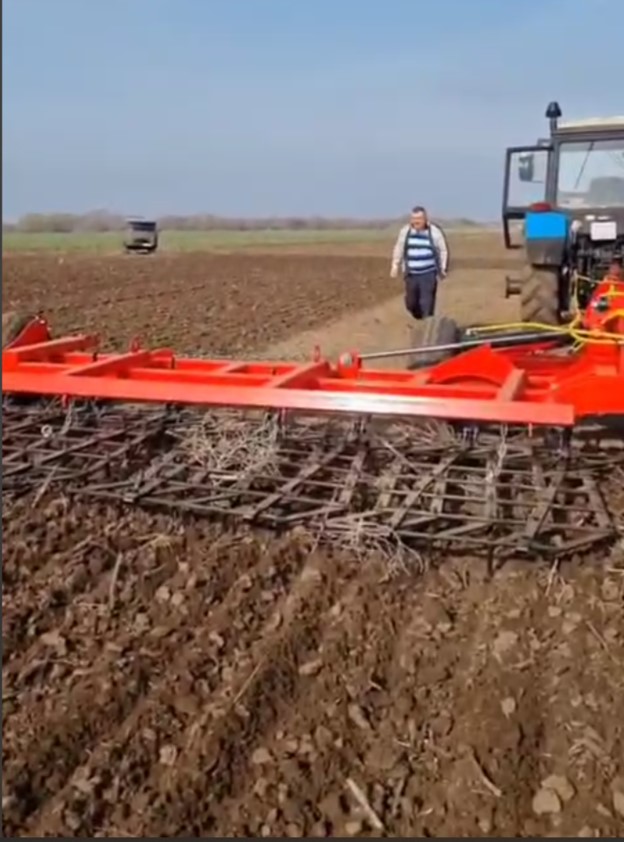

добавил для понимания. Здесь 10 м захват. Почти 10 м...
а в цвете она правда красивая
смотрел обзор на ютьюбе.много где шагнули вперёд.но немного перегнули с конструктивом.сугубо на мой взгляд.я о регулировках .....
по регулировкам определял агроном (кубанский агроном)...
Вектор тяги надо регулировать - еще как надо. Где рыхлая почва - передок полезет мама не горюй - надо подмелять...
почва тяжелая либо уже корка пошла - надо чтобы передок бороны нахально продирал фронтальный участок...вот для этого и регулируются колеса (практически как на культах - но с учетом того, что опоры назад нет, колеса не приподнимешь - поэтому пришлось изобретать ключ (и получилось дешево и сердито).
Откорректировали вектор тяги - надо корректировать рабочую длину поддерживающей цепи (чтобы зад боронки не провисал, когда разворот в поле), или чтобы этот цепок не высмыкивал боронку из земли, когда тактор качаться будет.
Тяговые цепи регулировать надо? - надо... иначе могут быть проблемы с рамной конструкцией. Да и вытягиваются они постоянно, особенно с новья.
а ведь многие считают - да что такое борона - зацепил и погнали... ан нет, этот агрегат тоже требует настройки. Начиная, за какую сторону бороны цеплять, и далее по плану...

согласен что эти регулировки важны.вот только если механизатор будит ими пользоваться.хотя бы половину из,тогда они будут востребованы.а удорожают они сцеп думаю неплохо.хозяин барин.

...перед запуском оборотника в разработку (теперь чисто для ИП Сергиенко А.Г.) решили сотворить такое вот чудо-юдо...
Это Сцепка борон прицепная, аналог двухрядной БЗСС - но тут своя БЗТУ-1,2 (7-рядная)... попробуем, посмотрим. Так то кинематика всё зергут, складывается в габарит, раскладывается ...
и роет, как и мечтали - сказано, тяжелая борона. Где-то в ютьюбе Сергиенко выложил видео про работу - тут, к сожалению, ютьюб не хочет работать...

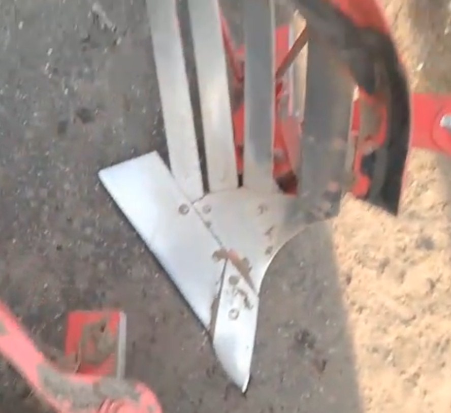

Да, кстати про регулировки - фермер показал, что произошло, когда поставил рычаг регулировки (на секторах) посредине - заваливался передний ряд конкретно (агрофон - дисковка после подсолнечника). Вымелил почти на всю - пошло дело... хорошо пошло. А Вы говорите, регулировки...

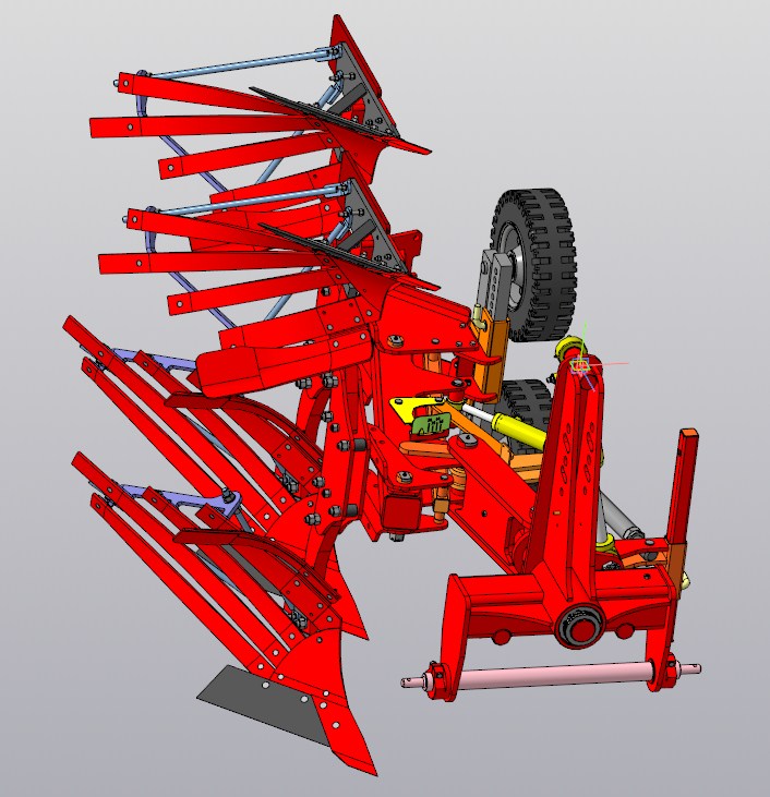

Николай Аринин пишет:
Контрольная проверка. Будет ПЛО-7, или ПЛО-7+2
Закончил всю линейку оборотников от 2 до 9 корпусов с гидравлической регулировкой ширины. В связи с унификацией пришлось и эти рамы с мех. регулировкой переделать. Так что вид плугов будет слегка другим.
Фото не выкладываю, чтобы недоброжелатели не спрашивали, зачем я это делаю.

зачем тогда обычному обывателю данного форума это смс ?зачем мне .Васе или Мише этот отчёт?

Полностью поддерживаю данный комментарий. Если это скрытая реклама, то мало кому интересно что вы там сварили

Это не реклама. И обывателей, которых кроме цены ничего не интересует прошу не беспокоить. Проходите мимо.
Выкладываю сюда такие вещи. Не для того чтобы продать. А чтобы узнать, нужно ли оно вообще кому-либо?

Хорошая техника всегда нужна. Чермет нет. Это ясно и без "пробных шаров".

То зачем выкладываешь? То почему не выкладываешь?
Зимой Обещал показать гидрорегулируемый оборотник. Мы и показали.
Мужик сказал – мужик сделал!
В отличие от некоторых пустоголосых хвастунов.

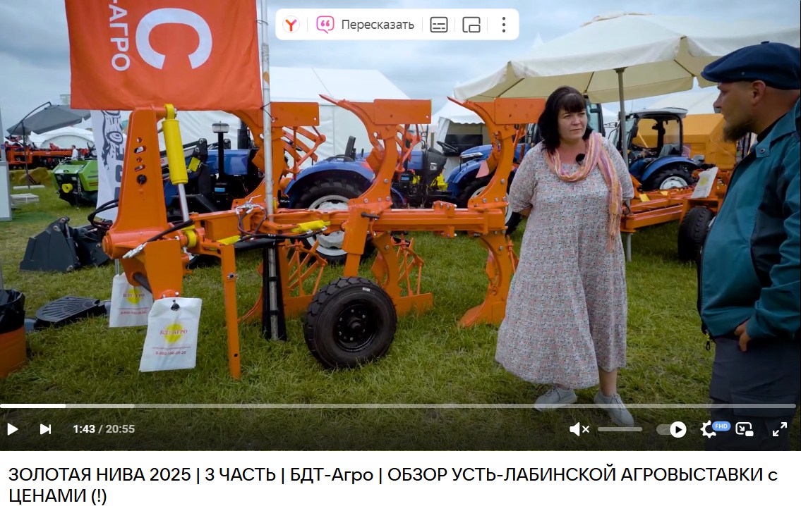

https://www.youtube.com/watch?v=fJ7MpX_KUlM первые минуты.этого видео..прикольный оборотник.

Domowoi пишет:
Скажите, из серийных ваших оборотников какой самый маленький плуг? В интернете он есть где продается? Ну чтобы посмотреть его можно было.
Самый маленький только что показывал, был на выставке. Это ПЛО-2+1. Стало быть, на два корпуса будет ПЛО-2. Уменьшили там расстояние между корпусами до 850мм. Была задумка поставить цельный отвал с Кверниленда. Но потом от этого отказались. Кверниленд сам переходит на перьевые отвалы. Перьевые не залипают и нагрузка на трактор с ними меньше.
Это фото из претензии. Жаловался что корпус истирается?! Других жалоб не было. dntknw Поэтому видио и фото других нет. Вот так и живем.

Domowoi пишет:
Самый маленький вот он. Подробнее на сайте БДТ-АГРО.
Комплектующие на корпус требуют штампов. Штамп это долго и дорого. Поэтому корпус только такой. Аналог Лемкена и комплектующие взаимозаменяемые.
Уменьшили там расстояние между корпусами до 850мм. Упростили и повысили надежность опорного колеса. Ну и по мелочам набежало, снизил вес плуга на150кг.
Можно регулировать ширину захвата от 20 до 45 см на каждый корпус. И всё не выходя из кабины. Гайки крутить не надо. И если захват 20 см, то потянет даже Т-40.
