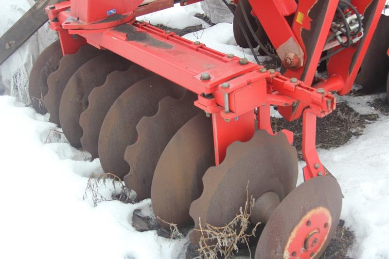

Хотелось бы ещё спросить у бывалых.
А нафига Кверниленд ставит на батарейку диски с вырезами? Если диск на индивидуальной стойке, всё понятно. Чтобы диск мог зацепиться вырезом и вращался без остановок. Но тут же батарейка! Если один диск попытался застрять, то другой его поможет провернуть. Неужели бывали случаи, чтобы перестала вращаться вся батарея дисков целиком?
Второй вопрос по чистикам. Ставить, то их ставят. Положено, вот и ставят. Неужели помогает? Вон Шугуров Анатолий Иванович на своих БДТ-7 все чистики повыбрасывал.
У БДТ с цельным валом тоже с вырезами. А Катросы на индивидуальной стойке и лысые работают. Что-то тут не сходится...

Николай Аринин пишет:
Странно такой вопрос слышать от человека который занимается разработкой дисковых орудий))) Про удельное давление на грунт в зависимости от площади опоры не доводилось слышать?! Постройте две бороны, одну с гладкими одну с вырезанными и посмотрите глубину работы при прочих равных. И ещё, с вырезами борона работает не на срез а больше на скол пласта и меньше уплотняет опорный слой почвы.

Не так всё просто. Где-то спорно. Но. Главное. Это взгляд с другой стороны. Потому и вопрос. Почему бы нет.
Моё мнение. На глубину влияние не существенно. Передняя часть диска работает на срез, задняя на скол. По-любому. По-твердому с вырезами пойдет лучше. И сорняк рубить должна лучше. Но это, если вырезы везде. Кверниленда это не касается. Потому как там вперемешку. А значит, судить надо по слабому звену.
То есть, в одном случае качество будет хуже, чем если бы все диски были гладкими. В другом случае работать будет хуже, чем если бы все были с вырезами.
1. Может налипнуть грязи в упоры подшипников, под чистики, еще куда-то и даже все диски с вырезами стопорятся.
2. Может второй ряд работать по уже взрыхленной почве и если вращение батареи не совсем легкое - то так же перестает вращаться.
3. При неком перекосе орудия при проезде ложбинки.
Пробовали ставить гладкие диски на БДТ, как ни странно, по твердой почве работают лучше. Диски с вырезами выковыривали ямки, и приходилось делать много проходов что бы взрыхлить. Диски ровные делали не ямки, а прорезали не глубокие канавки, и уже за меньшее число проходов можно было взрыхлить.
Разговор тут шел про рыхление сильно утрамбованных дорог через поля. Плуг с отвалом ковырял не глубоко и оборот пласта был не нужен, чизель ковырял глыбы и так же не подходил.
