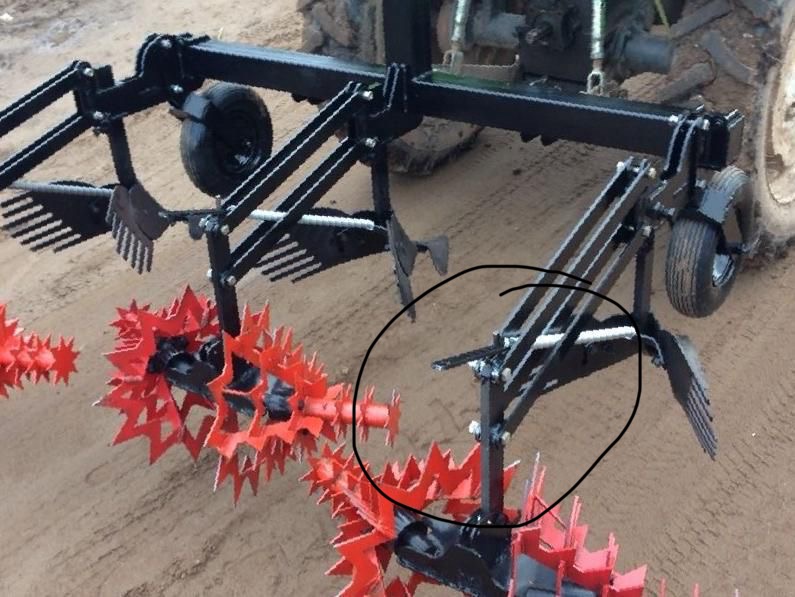

день добрый! подскажите кто знает, с каким усилием ежи должны давить на обрабатываемые междурядья? под собственным весом достаточно или нужно усилие? если нужно усилие, то какое 1,2,5 кг или как определить?

23.05.2016 - 11:01
: 30
вот как на этом фото (выделено), фото не мое позаимствовал для примера
23.05.2016 - 11:01
: 30
на фото стоят пружины для прижима ежа к земле, отсюда вопрос, будет достаточно собственного веса ежа или обязательно усилитель типа пружины или дополнительный вес

Никотин пишет:
Какой то не правильный ежь, конструктор сего чуда не понимает предназначение и работу этого агрегата .
И ежу трапеция не нужна, достаточно одинарной балки
Вопрос простой, вы с нуля делаете или что то переделывает/регулирует.

ежи есть готовые, фото могу сделать только в выходные
вопрос немного в другом даже с одной балкой как вы говорите нужна пружина или дополнительный вес для прижима ежа к земле или достаточно веса самого ежа

Ежам для эффективной работы по удалению сорняков и рыхлению поверхности рядков достаточно собственого веса, так как они работают по "окультуренной" почве и как правило после стрельчатой лапы. Основная задача у них все таки борьба с сорняками в фазе "белой нитки", а там глубокого проинковения штырей в землю не требуется.

После дождей создаётся корка , под собственным весом ежь может и не разрушить ее, было такое на суглинке, прижимать пружиной или на одной балке с окучником.
Короче работа как борона, штырь зашел в землю , норм.
Ещё такой момент, гребневые цилиндры по факту должны формировать верх гребня, но сильно не заглубляться, а только немного срезать верх.

Никотин пишет:
Сам ёж в воздухе висит. В земле сантиметра на три только шипы заглубляются. Ёж это образно говоря ротор, для которого нужны обороты. Чем больше оборотов тем ёж лучше работает. А если вы его принудительно , на полный шип загоните он будет просто перекатываться.

Теперь понятно, еж должен заглубляться где-то до середины шипа

Никотин пишет:
Пружины тут в основном не для прижима ежа,(ежи и так тяжелые) в основном они для того чтоб при переездах вся эта трапеция не плясала на кочках, не прыгала
23.05.2016 - 11:01
: 30
у меня такая конструкция как на фото только соединение (выделено) шарнир, отсюда вопрос достаточно веса при такой конструкции или требуется дополнительно
