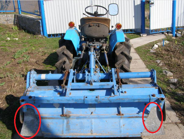

Valeriy2703, это Ваше фото но на нем мое красненькое.
А теперь сравните с этим
https://fermer.ru/files/imagecache/AttachmentPost/forum/attach/129700/im...
но только отбросив середину( это гребнеобразователь для картохи Колдыря).
Если на Вашем снять эти щитки и поставить другие под углом то по краям получатся ложбинки. Типа как фреза и формирователь грядки в одном флаконе, вот тогда колесам самое место за фрезой именно в этих ложбинках( грядка будет намного ровней по высоте чем если бы они стояли перед фрезой).
Это только мое предположение, я не такой спец по фрезам как чередник, я всего лишь могу немного думать.

Щитки я поставил специально что бы плошадь при пахоте ровнее была , а так это местта для стоек опорных колес , которых мне не досталось. А что бы нарезать гребни или грядки нужно ножи переставлять , у меня же стоят ножи по схеме выравнивания площади.

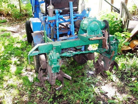

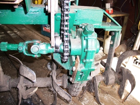

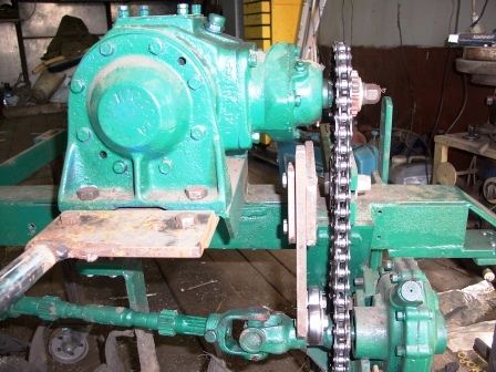

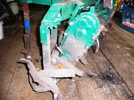

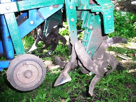

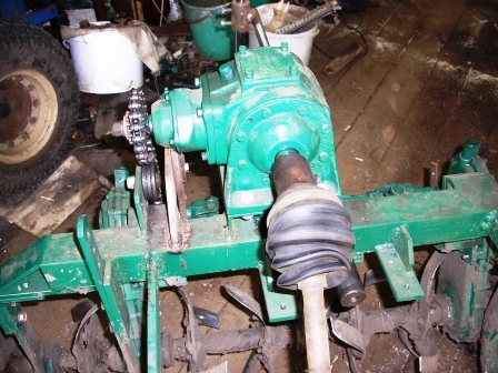

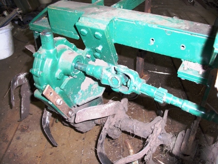

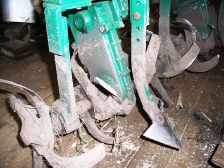

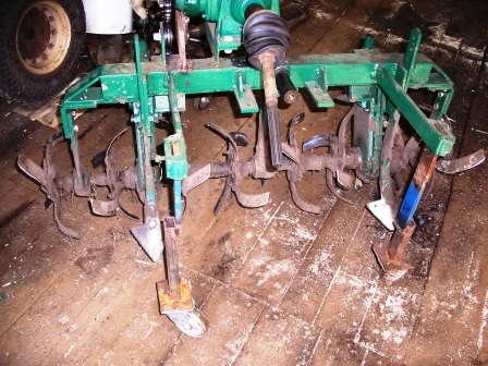

Евгений75, поснимал фрезу
А это она уже под междурядку
Размеры Вам ничего не дадут, так как если надумаете делать что-то подобное то редуктора скорее всего будут другие и размеры тоже. Но если какие понадобятся, то померю.
Планировал сделать из этой штуки и гребнеобразователь, но не получилось. Редуктора надо наклонять назад, а не вперед как у меня.
