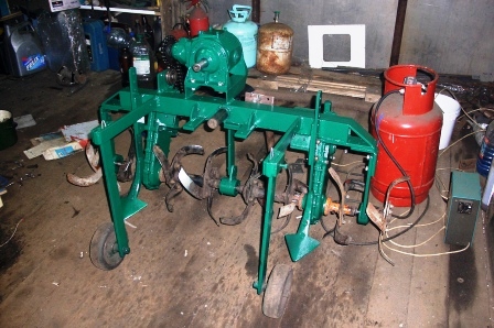

наконец то ДОЧИТАЛ.
И вот вопрос.
Есть трактор самоделка 16- л/с мотор, ширина по центру задних колес 1200
есть необходимость во фрезе.
Покупать - не мой вариант, бюджет...
вот и думаю если взять два редуктора от мб , вопрос - от каких мб, что посоветуете?
почему такой вариант?
- можно легко делать междурядку
- "играть" шириной обработки
- нагрузка на редукторы, почти штатная
И еще , глупый, вопрос.
Кто нибудь использовал главную передачу от тяжелого мотоцикла (с коробкой, без), для постройки фрез, можно, нужно, в чем проблемы?
Уже Великая Россия
: Уже Великая Россия
22.04.2011 - 21:44
: 4309
"ДядяЛьоня" пишет:
Это даже не от мб. Вообще сначала был один и "тянул" метр ширины, для междурядки переделал на два и вот такую хреновину:
Пока забросил до испытаний.
