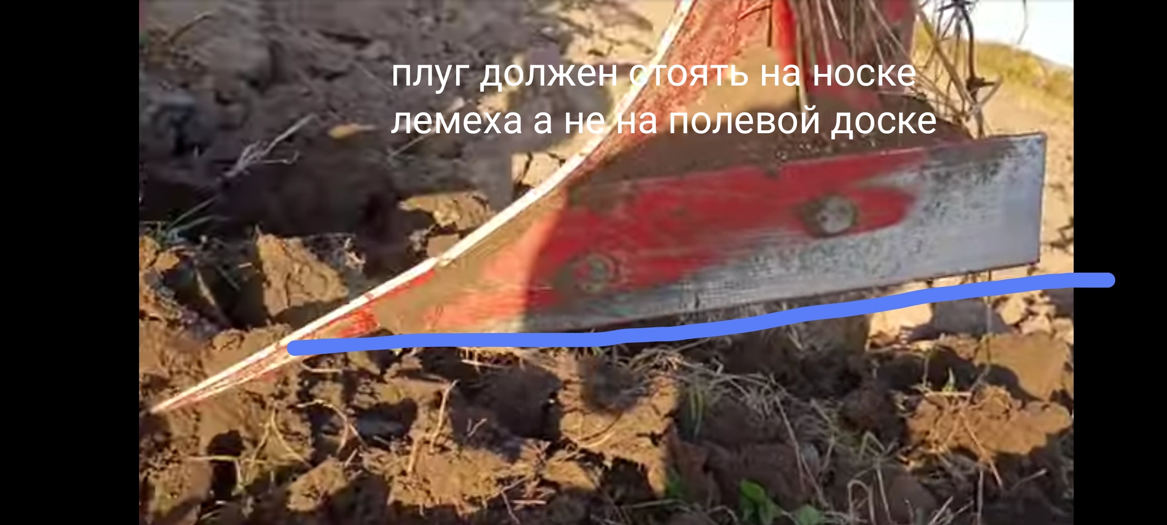

Приветствую. По поводу плуга - 2.20 это для т25… я тягаю плуг wirax 3*30 (lovol 504) без проблем. Если есть возможность купи wirax 2*30 или wirax 3*30 или ип сергиенко 2*35. Плуги керланд забудь как страшный сон. Мой первый плуг был керланд 2*25 пришлось много доводить его до ума, сейчас просто стоит на месте, буду его продавать.
Теперь по поводу того что плуг не лезет в землю... В свое время до тошноты наелся этой проблемой... и. гидравлика не причем тут (с ней все нормально). Проблема заключается в следующем. У плугов керланд полевая доска сделана так, что она находится ниже носка лемеха, т.е. когда опускаешь плуг, он как на лыжах стоит на полевых досках, и чтобы носок лемеха достал до земли и начал заглубляться, надо чтобы полевые доски продавили землю...если песок или мягкая земля это работает, но по осени или тяжелой земле плуг будет катиться как на лыжах. Берешь болгарку и по все длинне укорачиваешь полевые доски снизу на 1-2см, а на заднем корпусе еще и убраешь пятку (она на болтах) и в длинну делаешь такой же полевую доску как и на переднем корпусе. P.S. На плугах wirax такая же болезнь, правда там не так сильно выступает полевая доска относительно носка лемеха, но все же я отрезал 1см на всех 3 полевых досках.
еще я укорачивал башмаки на керланде....

anton_ga пишет:
Порезать то не мудрено. Вот всегда было интересно для какой цели ставят эти пятки на лемеха? Изделие то заводское и не дураки его проектировали.
Приветствую. Начнем с того что Керланд это Белорусы, которые типа по лицензии Польши (Бомет, Виракс) собирают их копии. Поляки же свои плуги делали по подобию европейских серьезных плугов. Вот и получается что каждая копия оригинала только ухудшается, если у Поляков еще терпимо, то у Белорусов мрак. Назначение пятки - не дать сильно тонуть заднему корпусу (в Польше песчаные почвы и возможно была эта проблема), но это сомнительно, так как есть же гидравлика трактора и опорное колесо. Посмотрите на взрослых плугах типа Лемкен или Кверниленд на полевые доски относительно носка лемеха и поищите там пятку и Вам все станет понятно.
