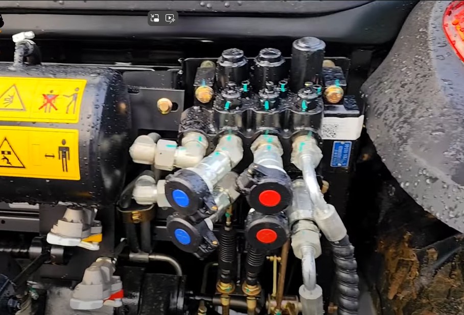

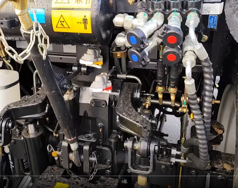

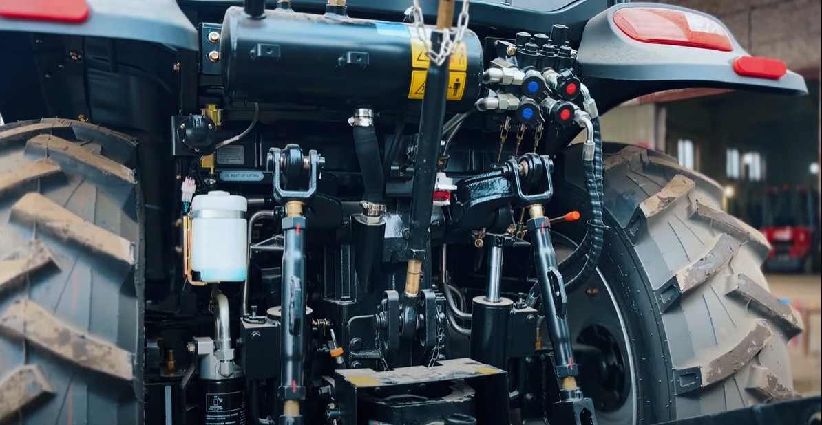

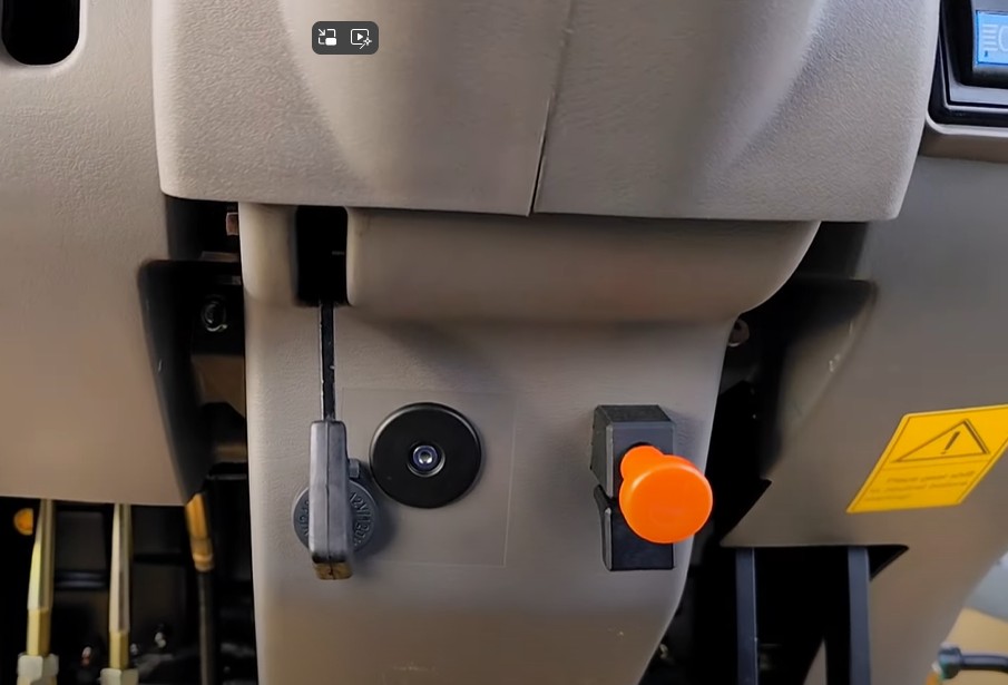

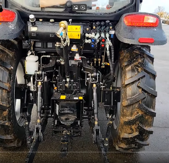

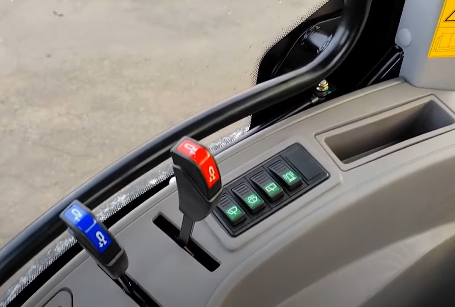

Доброго дня, просматривал видео тракторов Ловол-504 24г выпуска и увидел такие изменения: в гидравлике появились выносные гидроцилиндры на заднюю навеску трактора, гидрораспределитель с плавающим положением и одним рычагом управления, по кабине магнитола переехала на место динамика, часы убрали, на их местах появились ниши, установили розетку на 12v
: Калининград
27.02.2009 - 22:16
: 12636
Регион 29 пишет:
Может на видео не 504, на 904 например и раньше такие цилиндры были
: Архангельская область
23.10.2023 - 10:00
: 78

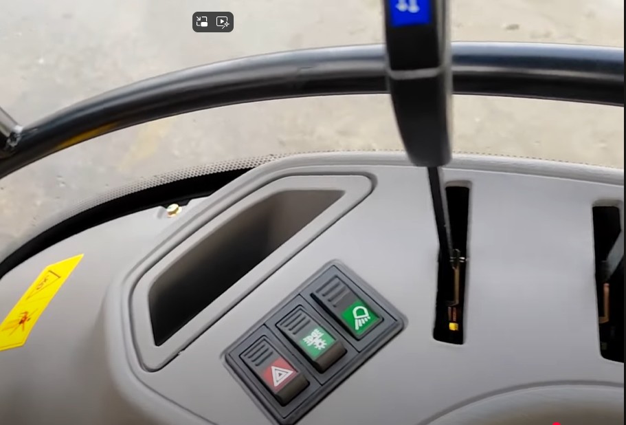

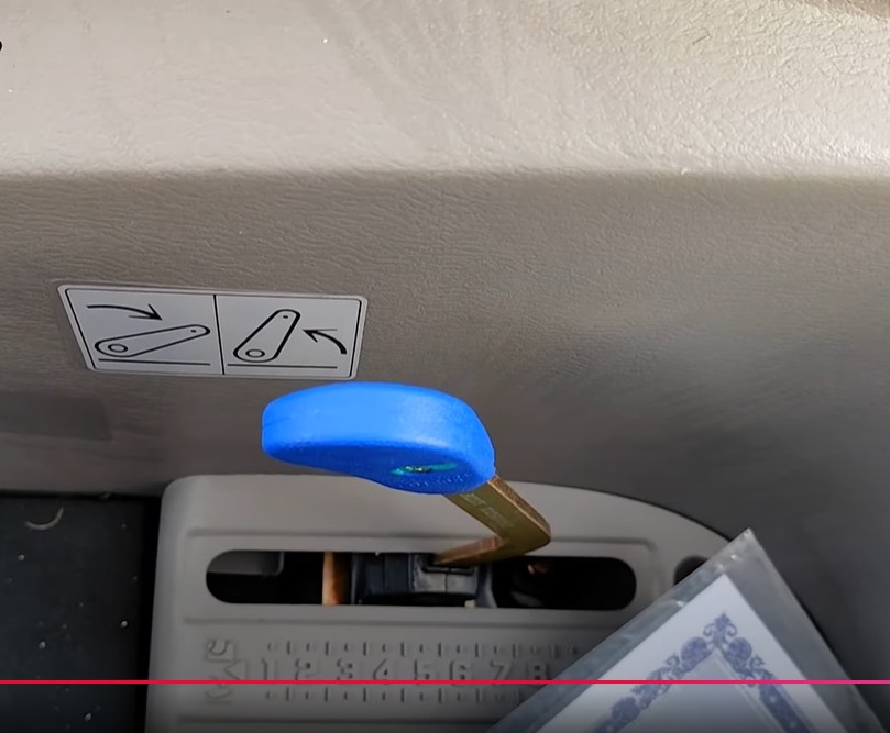

Именно 504, еще появились разборные передние диски, дополнительно рычажок сзади для удобства управления задней навеской при навешивании сельхозорудий и сам трактор в синем и зеленом цвете (не Arbos)
23.10.2023 - 10:00
: 78
По гидравлике и разборным передним дискам правильные изменения, как раз то, что и не хватало этому трактору. Я так понимаю, что сейчас свободно можно отжиматься на задней навеске, нормально можно работать с задним ножом, плугом или ямобуром
: Калининград
27.02.2009 - 22:16
: 12636
Регион 29 пишет:
Вряд ли, на более "взрослых" Ловолах эти цилиндры стояли и раньше, однако навеска была так же односторонней. Говорят что и на многих новых МТЗ тоже.
