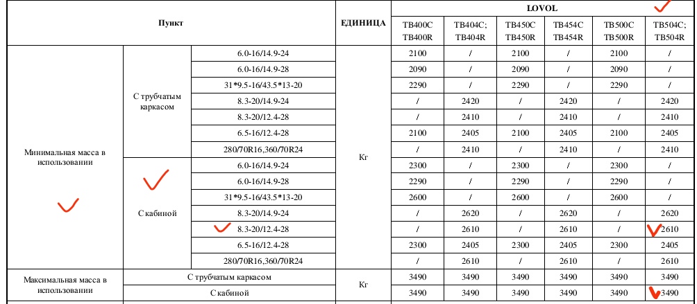

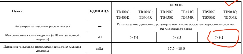

У меня шильдик на кабине 2500кг вес (Lovol 504 50 сил)
Максимальный вес по книге 3490кг, это выглядит правдой, так как задняя навеска поднимает +-900кг (9.1 кН), итого 2500+900 = 3400 кг

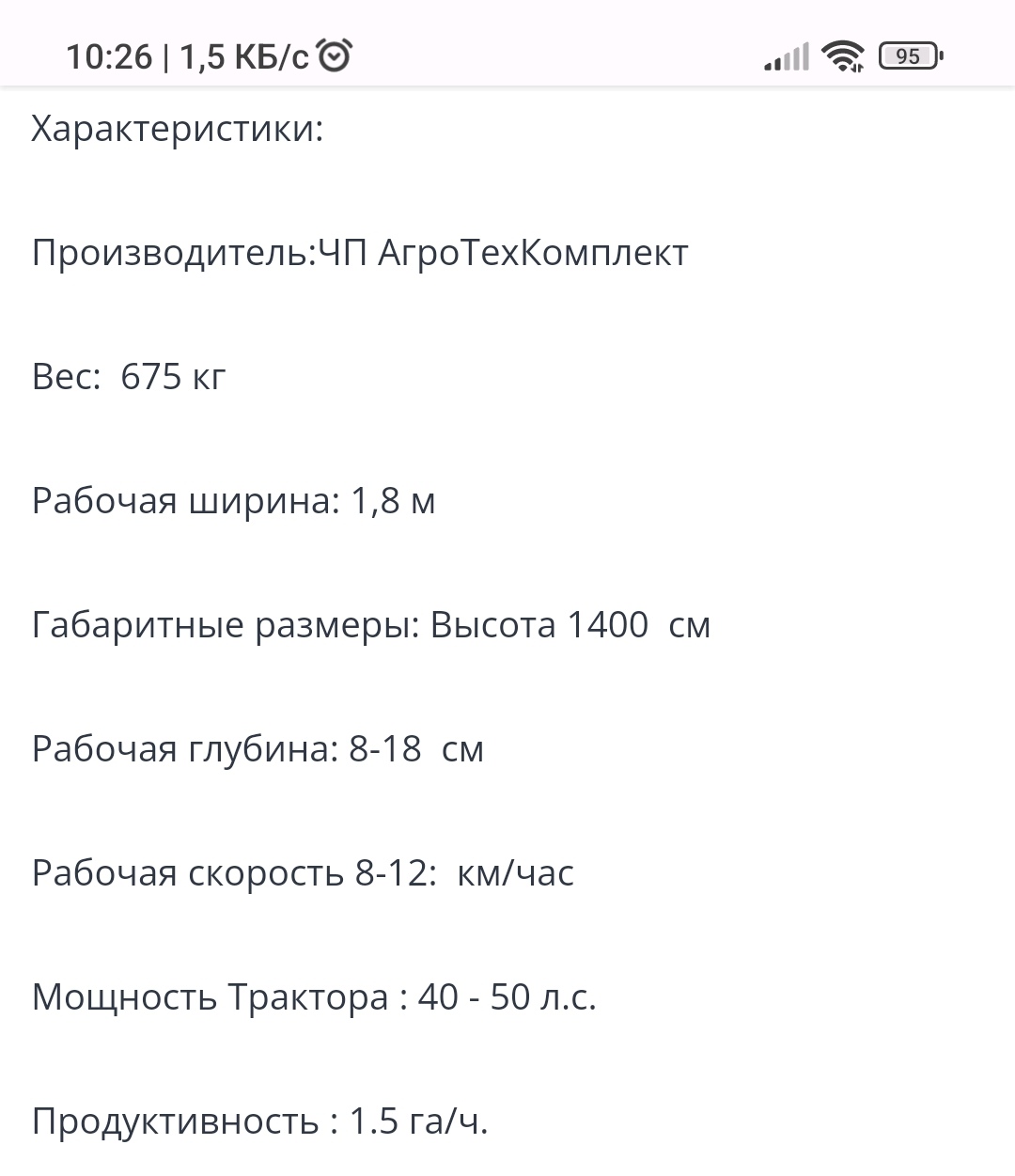

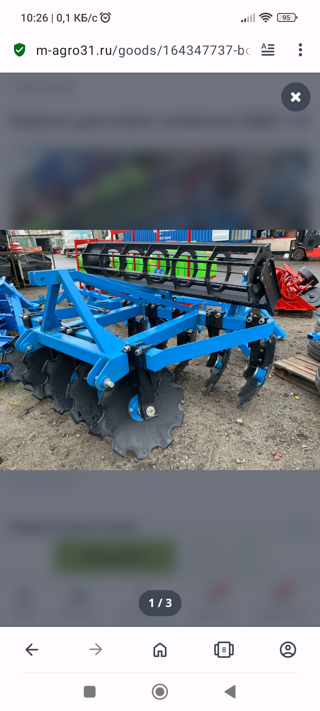

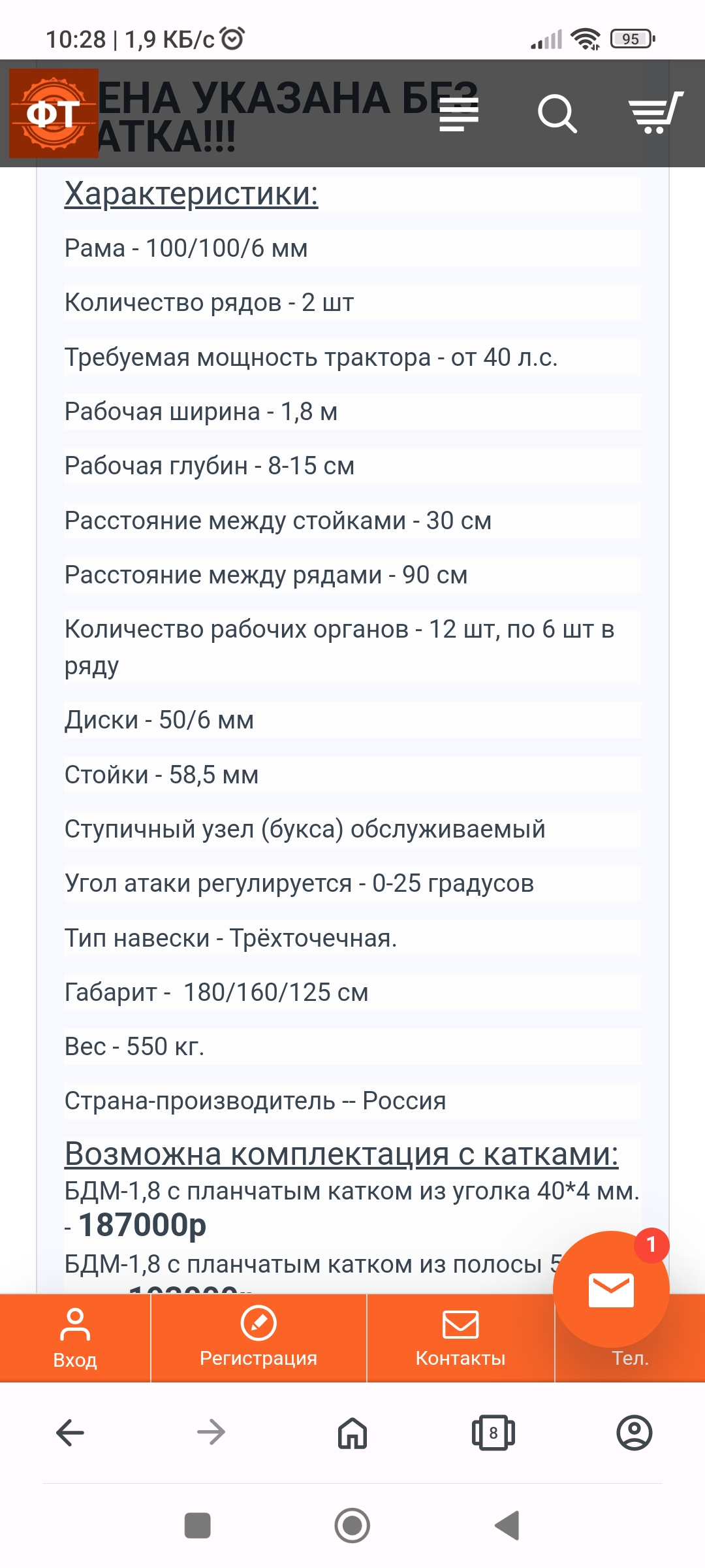

К покупке для себя рассматриваю 2 варианта:
БДФ 1.8, вес 675кг
БДМ 1.8, вес 550кг
Склоняюсь к 1.8,но охота 2.1 yes3

Есть видео в сети там при взвешивании вес составил 2760кг, но трактор был без задних утяжелителей колес, с ними 2940кг

Нашел это видео, я приятно удивлен - это реально достойно. А если колеса поставить 13.6*28 и утежелители, то к 3т вес подойдет. Видимо китайцы занижают вес, чтоб по таможне меньше платить было, не удивлюсь если и кобыл будет больше 50 и навеска будет поднимать больше тонны. Чего чего а тяги у него хватает, очень резвый конь. Есть видео где Lovol 504 и МТЗ 82 перетягивают друг друга, так вот МТЗ не смог, теперь понятно почему.

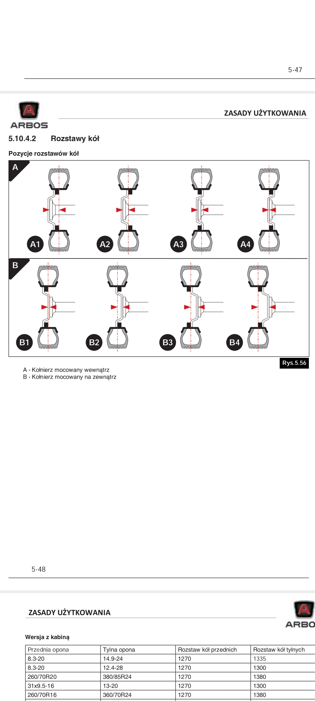

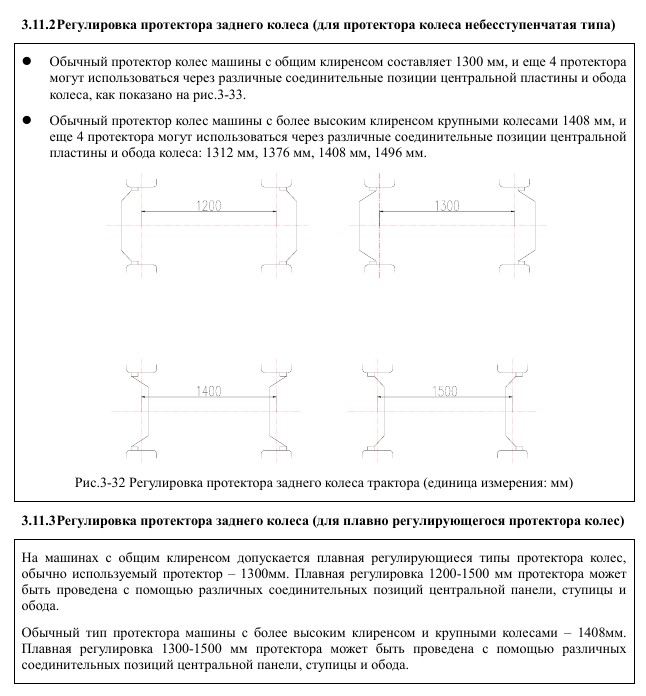

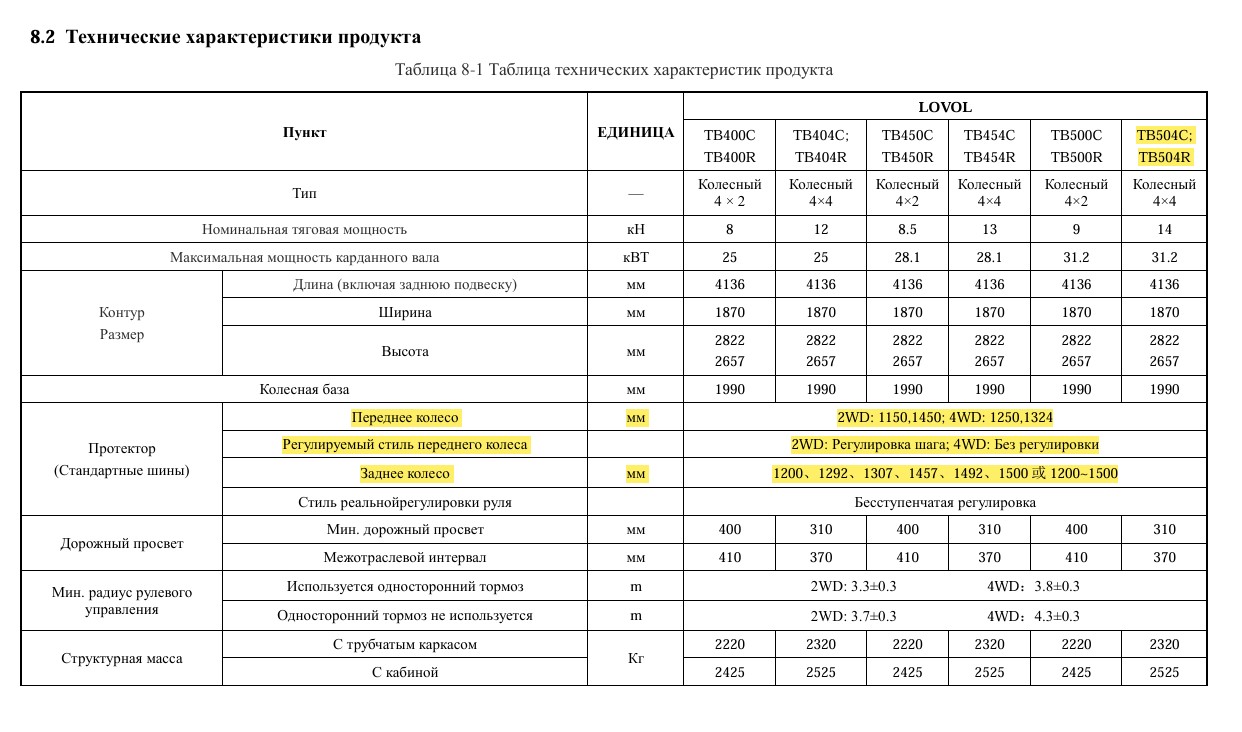

Всем привет!
Подскажите пожалуйста, на Ловоле 504 регулируется только задняя колея? На переднем мосту можно только колеса перевернуть?
Какая максимальная колея у Ловола 504 возможна сперед и сзади, кто-нибудь может точно сказать? :) В обзорах на эту тему вообще никто не говорит, а на сайтах информация очень разная...

Добрый вечер, да на передке только если колеса поменять местами, левое переставить на правую сторону, правое на левую, на сколько колея увеличится нигде не говорится, наверное на две величины вылета диска. Задние имеют четыре разных колеи, вот схема. В таблице: передняя ось мин1250-мах1334, задняя мин1200-мах1500

Спасибо большое!
p.s. мануал через гугл транслейт они там переводили, что ли )))

Привет. Есть такой трактор Arbos (Италия) с него Китайцы делали свой Lovol (точнее они выкупили Arbos). Так вот я нашел руководство к этим тракторам, правда на Польском (гугл или яндекс переводчиком нормально переводится), так вот это руководство с нормальными картинками и текстом в отличии от того что есть для Lovol. Прикладываю его для скачивания. И еще прикладываю 2 рукодоства для Lovol одно посвежее одно постарше, одно руководство для Scout TB - этот трактор похож на наш, можно что то почерпнуть для себя и один каталог запчастей. Может пригодится.

Барбос - эт другая машина и начинается он от 90л.с, а 504 эта старая платформа фотона 404 ТВ.
Если мне не изменяет память, передняя колея 138+- на развернутых дисках.
Кронштейн крыла поворачивается вместе с колесом на внешнюю сторону, и ограничивает поворот внутрь. Весьма удобная функция.
