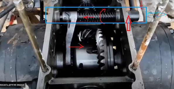

anton_ga пишет:
и еще вопрос, не проскочит ли толкатель вилки сильно вперед так что назад не сможет вернуться ?
: Архангельская область
23.10.2023 - 10:00
: 78
anton_ga пишет:
anton_ga пишет:
По идеи не должна никуда проскочить, если был звук трещотки при включенной блокировке и движении, то это наверняка не довключение муфты, она как бы стремилась выйти из зацепления. Начни с закручивания ограничительного болта, тем самым увеличиванием хода педальки
22.10.2023 - 21:00
: 122
Регион 29 пишет:
Просто я ранее хотел полностью выкрутить болт под педалью и нажать педаль до максимума, перед этим решил поспрашивать по этому поводу и мне озвучивали инфу, что может защелкнуться блокировка и назад уже не выключится, мол толкатель вилки проскочит и "запрется" и чтоб вилка отщелкнулась придется вскрывать коробку и вручную разблокировать....
22.10.2023 - 21:00
: 122
Регион 29 пишет:
Завтра зад трактора поставлю на пеньки и буду пробовать искать момент когда при движении колес назад они заблокируются, может реально надо чтоб педаль до самого пола уходила
27.02.2014 - 09:25
: 2261
Регион 29 пишет:
anton_ga пишет:
когда пробую при движении назад включать блокировку - звук типа трещетки но не сильный звук (блокировка не работает)
Учитывая что блокировка не работает только при ЗХ, то возможно что зубы на муфте блокировки (или ответной части) имеют скос ( как следстивие износа, неисправности или брака детали) что заставляет её выходить из зацепления. Если происходило бы просто не довключение муфты то блокировка не работала и в прямом направлении.
anton_ga пишет:
Если и проскочит, то там же все механически жеско связано, и если автоматически не выйдет из за цепления, то можно вручную повернуть этот рычаг. Ограничительный болт можно смело уменьшать, увеличивать ход рычага и добиваться полного зацепления муфты. Момент когда толкатель проскочит на плоскую часть будет видно по не возврату рычага.
Ну и стоит оценить при каком нажатие происходит начало зацепления, если после начала зацепления хода рычага до ограничения остается мало, то явно следует что надо добавить хода. Но если при добавлении хода рычага происходит выход толкателя на плоскую часть, то уже сам вал следует смещать в сторону муфты (возможно хода кулачка не хватает для полного зацепления)
Удобнее будет это проверять и настраивать вывесив заднее колесо и вращать его. Но потребуется помощник, одному врядли справится (руки только две).
22.10.2023 - 21:00
: 122
Вроде победил блокировку.... и теперь при движении назад 2 задних колеса крутятся и пропал звук "трещетки".
Было недовключение блокировки. Для устранения этой проблемы пришлось полностью выкрутить ограничительный болт педали и под педалью вырезать коврик чтобы ход педали был до пола.
Пробовал на вывешеном заду трактора блокировку - работает и вперед и назад и на льду тоже заработала, упирался в снег, тоже вроде без проблем как при движении вперед так и при движении назад
Спасибо Регион 29 и cccv13 за подсказки.

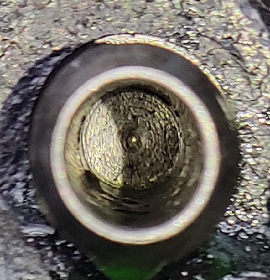

Получается по трактору такая картина:
Lovol TB-504 G3 - июль 2023 года выпуска
Куплен мной октябрь 2023 года
На сейчас (январь 2025) - 500мч
* Заменена помпа водяного насоса (по гарантии приезжал диллер и менял) по причине отсутствия в ней отверстия для входа антифриза из за чего не работала печка.
* Не настроено корректное включение блокировки дифференциала. Возможно не настроена с завода. Недовключалась. Пришлось убирать полностью ограничительный болт под педалью блокировки и вырезать коврик до метала, чтоб педаль нажималась до максимума. В итоге нормальный ход педали в моем случае составил 11см.
* Трещина в крышке гидробака. Возможно тоже брак на заводе. Вопрос решен осенью с помощью маслобензостойкого герметика.
* При покупке трактора по моей просьбе (и естественно доплате 25к рублей) диллер поменял распределитель штатный на распред где одна из двух секций имеет плавающее положение (у штатного нет плавающего). И конечно же эта секция к рычагу в кабине была подключена через одно место, в следствии чего отвал поднимался ооооочень медленно… пришлось перенастраивать, теперь все ок.
* При покупке трактора было замечено отсутствие болта который крепил выхлопную трубу к кронштейну кабины. Установил свой.
Продолжение следует.....

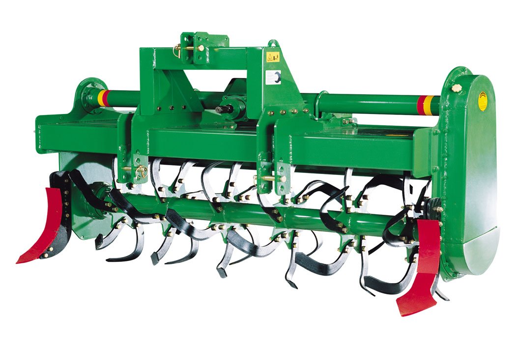

Добрый день, а на Фрезе вы лыжи сняли?
22.10.2023 - 21:00
: 122
ryl-a пишет:
Добрый, да принял такое решение, чтобы заглублялась хотя бы до 20см, но с боку где кожух цепи, обернул этот кожух пластиной из тонкостенного металла, для того чтоб не протирался и еще для защиты сливной пробки. Фреза напомню Керланд К1800.
: Ульяновск
19.04.2011 - 19:18
: 26
anton_ga пишет:
ryl-a пишет:
Я летом тоже купил такую фрезу, осенью пробовал фрезеровать, сантиметров на 10-15 заглублялась. Пожалел, что взял такую, лучше бы китайскую, она глубоко лезет. Посмотрю как весной после пахоты будет.
22.10.2023 - 21:00
: 122
ryl-a пишет:
У этой фрезы есть плюсы который перекрывают ее минусы, а именно мощные ножи которые не ломаются даже об лом или кирпичи (китайские лапки разлетаются на ура), цепь - если что просто порвется цепь, в китайской развалятся шестерни редуктора, есть на ютубе канал иван мтз, он сравнивал китайскую фрезу и свою французскую вроде, очень познавательное видео посмотри. А так сними лыжи и 20см глубины обеспечено, а глубже - это чизель он на 50см рыхлит.
