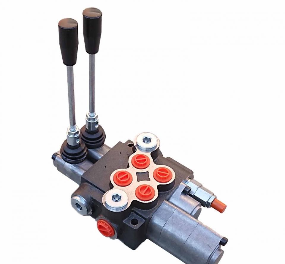

Подскажите если у меня гидрораспределитель как на фото. То смогу ли я поменять секции местами.
То есть у меня секция с плавающим режимом сейчас справа, а я ее хочу переместить на левую сторону.
Это нужно только нижние чашки открутить и поменять местами? Или еще и шток запорный нужно будет доставать?

fierystorm пишет:
Менять, там же разные золотники.

fierystorm пишет:
Всем доброго.
Никак у меня что-то эргономика не образуется.
конечно штоки полностью менять местами.. там всё проще некуда.. верхние и нижние болты открутить и поменять штоки местами..

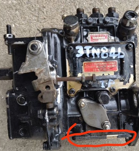

Пока ковырялся с гидравликой обнаружил подтеки масла из тнвд.
Вроде как снизу. Там небольшая крышечка. Видимо под ней прокладка задубела.
Естественно прокладки не найти по каталогам. Но вроде там простое резиновое колечко.
Но я не знаю в этом месте если разобрать там много масла будет вытекать? Или там вообще солярка идет?
И при работе трактора в этом поддоне тнвд высокое давление?

Фотка из инета чтобы понятно было что за крыжечка

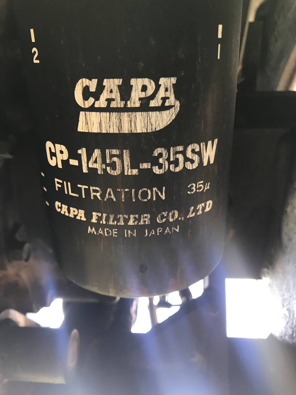

Жижу поменял, залил корейскую Kixx UTTO, по стандарту вроде подходит, залил 39 литров, инф по наклейке в салоне. Фильтр на гидравлике тоже поменял (поставил аналог от Сакуры), фильтр внизу стоит напорный. Жижа, которую слил, прям грязная была, видимо очень давно не меняли. Пульсация не ушла.... cry
Думаю еще где-то один должен быть в недрах на всасывание фильтр, типа металлической сеточки. Найти ни как не могу его, может есть алгоритм поиска?
Фото напорного фильтра, который стоял:

Фильтр CAPA имеет уровень 35 микрон. Если новый фильтр имеет номер ниже 35 микрон, поток сильно ограничивается.
CAPA — крупный производитель фильтров.
Если гидравлика сильно загрязнена, промывка чистым дизельным топливом будет полезна. Затем слейте еще раз. Залейте чистую гидравлическую жидкость.

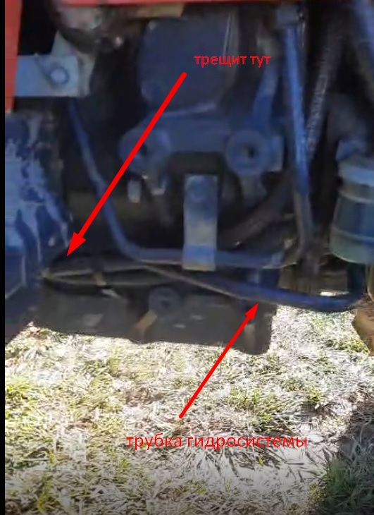

Всем добрый день, помогите решить проблему, трактор янмар af210 трубка гидравлики трещит. звук походит на звук скрежет подшипника, скрежет слышен если повышать обороты и на холодную, как только трактор набирает рабочую температуру звук пропадает.
не знаю как загрузить видео
что может быть?
возможно кто то сталкивался.

Ну это больше похоже на недостаточность масла в насосе на повышенных оборотах. Причина (скорее всего) либо забит фильтр, либо масло не достаточно жидкое (на холоде). То и другое при прогреве масла перестают влиять так что бы начиналась "вспенивание" на входе насоса.
Соответственно вопрос: Какое масло залито и когда менялось? и Когда и какие фильтры (по гидравлике) менялись?

Добрый день! Спасибо Вам за ответ, масло менял 60 часов назад. масло мобил 428 фильтр DonaldsonP566922.
в данный момент вскрылся еще один факт. если использовать заднюю навеску то звук моментально пропадает .
с Вами согласен буду менять фильтр и масло
