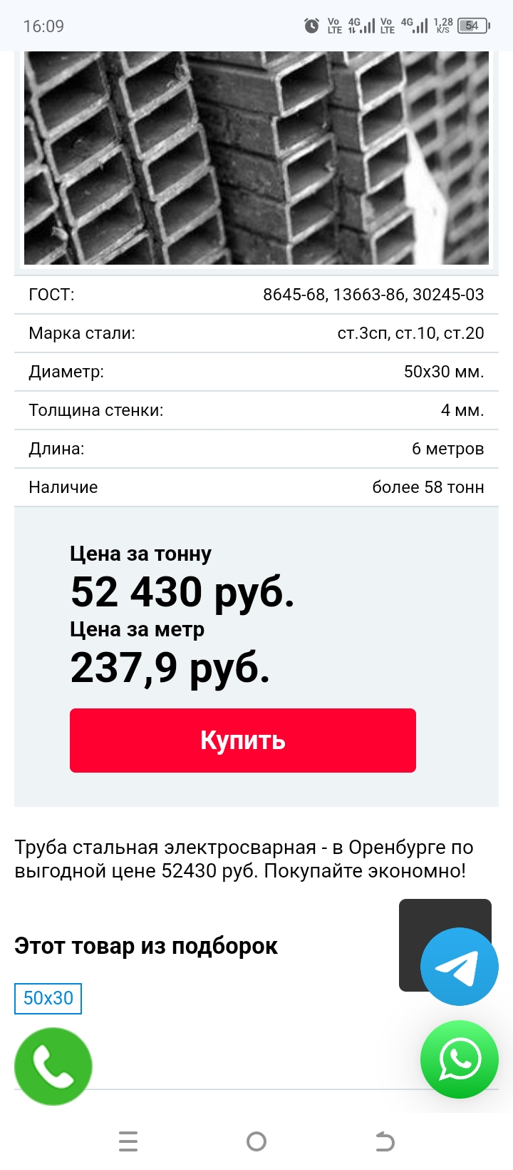

Смотрю прейскурант, максимум 3 мм. Толще не бывает чтоль?
06.03.2010 - 00:45
: 13429
Ильдус1973 пишет:
Для табуретки 3 мм. за глаза.....
04.08.2012 - 18:25
: 1288
Ильдус1973 пишет:
Бывает
06.03.2010 - 00:45
: 13429
yurik-48 пишет:
Maksat пишет:
Ильдус1973 пишет:
Бывает
И отпускается от тонны?
Для Ильдуса подойдёт, у него много ещё проектов: у соседки Луаз валяется, дома рулевая от 157-го и т.д. laugh
04.08.2012 - 18:25
: 1288
yurik-48 пишет:
Maksat пишет:
Ильдус1973 пишет:
Бывает
И отпускается от тонны? [изображение]
Это сообщение будет удалено автоматически 25-12-2024 в 1:10:57
С ихней доставкой от тонны, самовывоз сколько хочешь. Это в Орене, наверное и в других городах есть такие металлобазы
