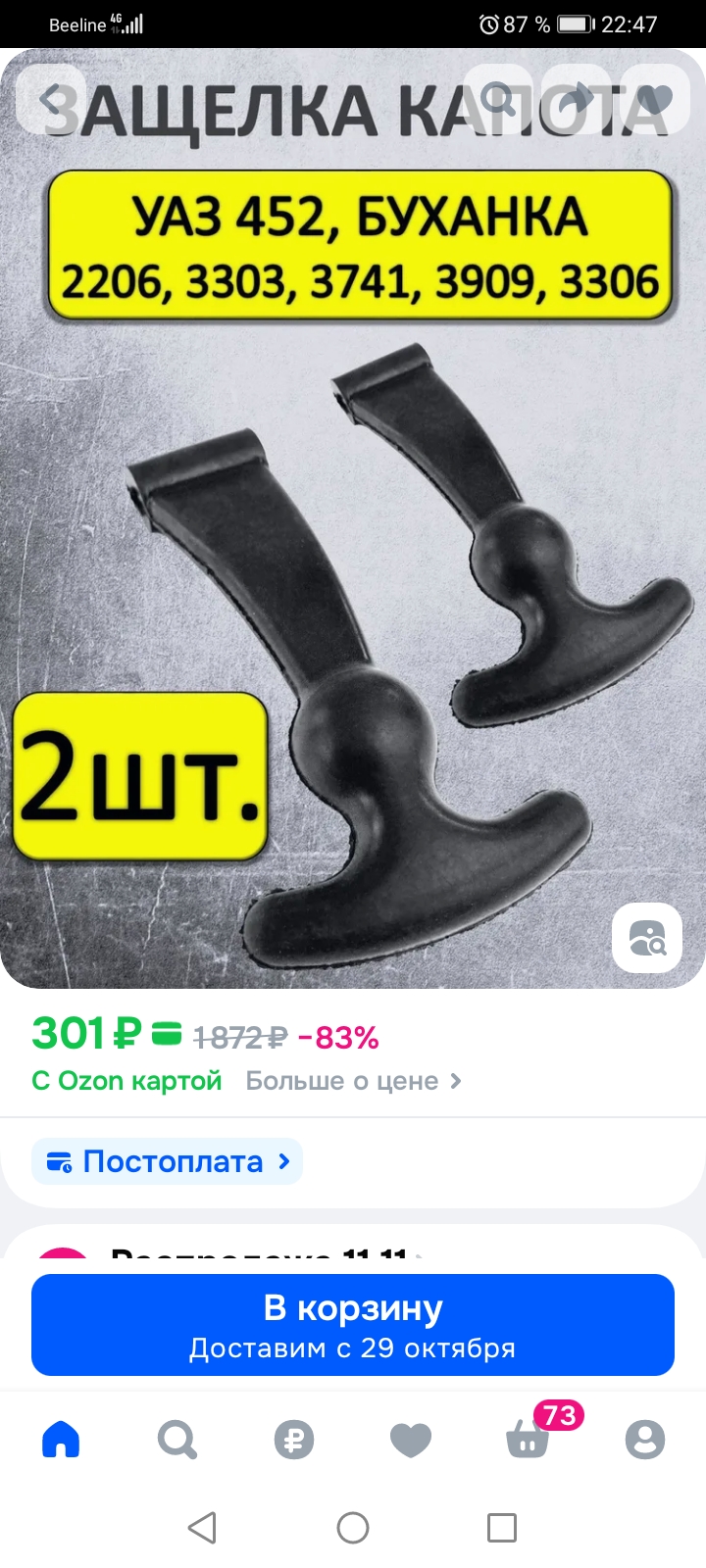

Не могу придумать замок на капот. Есть вот такие замки на ОЗОН, но что то хлипкие они по описанию.

Ильдус1973 пишет:
закрывашка капота того же УАЗ 452 mail

вовочка820 пишет:
Ильдус1973 пишет:
закрывашка капота того же УАЗ 452 [изображение]
Ты про них? Смотрел уже scratch_one-s_head

вовочка820 пишет:
Ильдус1973 пишет:
И этих двух хватит..только не понятен их размер...

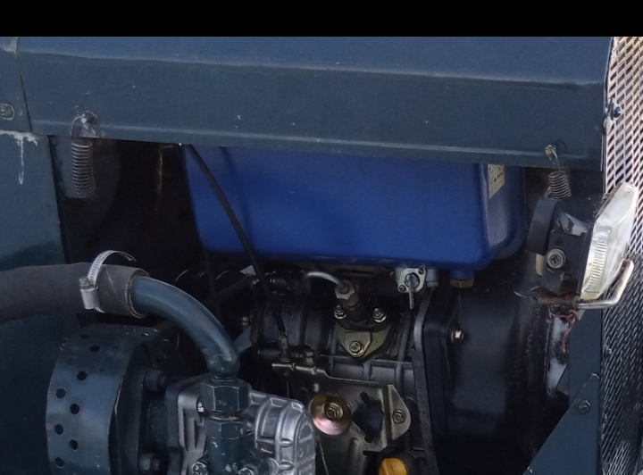

В общем такой "замок" на капот!

Ильдус1973 пишет:
На моём практически так, только 2 штуки по бокам капота внизу , но пользуюсь только одной. , а болт с пластиковой шляпкой от старой круглой стиральной машинки, там их 4 шт. крепили двигатель...

: 5637
Если кто не узнал от чего "барашки". Как то убирались в боксе,ну я и убрал laugh а ребята хотели выкинуть.
