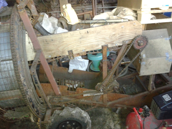

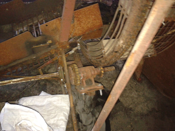

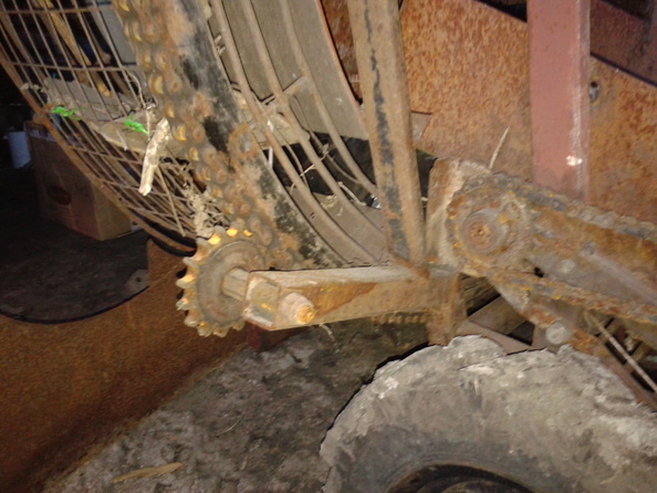

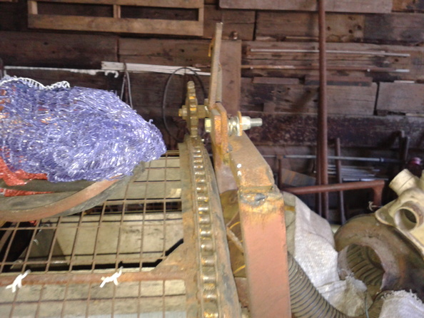

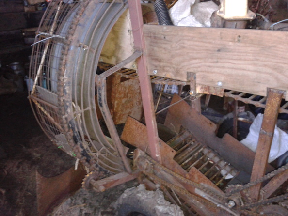

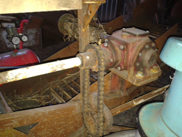

Смотря какой толщины будет шнур, работать он будет, только от воздействия солнечных лучей может лопнуть. Так там стоит трос в оплетке, 8-10мм в диаметре. Могу сфоткать как сделана карусель на заводском комбайне.
: Тюменская область
14.01.2010 - 16:57
: 1107
Антон Фадеевич пишет:
Сфоткай пожалуйста.
: Павловский Посад М.О
01.12.2013 - 18:52
: 7602
Юрий61 пишет:
Сфоткай пожалуйста.
: Тюменская область
14.01.2010 - 16:57
: 1107
Спасибо.Трос дешевле чем шнур , буду его заказывать.

Антон Фадеевич а что за пластина в карусели? для чего она?

Кто может подскажет какая ширина карусели?
: Воронеж
16.01.2013 - 21:22
: 2101
Фотки эти выкладывал несколько лет назад....
: Воронеж
16.01.2013 - 21:22
: 2101
Юрий61 пишет:
Сегодня звонил хозяину комбайна который на фотках, с его слов транспонтеры надо увеличить в 2 разал, много земли шло в бункер
: Тюменская область
14.01.2010 - 16:57
: 1107
Александр 1985 пишет:
Вот и я про это же. На моей копалке транспортер 1метр. Если переделывать то сделал бы 120см и чуть приподнял. Но переделывать не буду. Сделаю карусель , во время работы видно будет.
