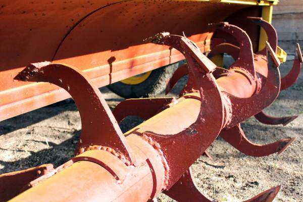

Идея в том, что ножи не скидывают с себя за счет формы, а цепляют и накручивают на вал фрезы вьюнок и не только а любые длинные корни (траву, веревки). И после каждого прохода (если запущено) это дело надо убирать с вала. Так вот и чиститься огород. Но для этой цели лучше подойдет фреза какую делал пользователь фермера и здесь показывал раньше (Николай по моему). Вот такой вал фрезы:
Точнее форма зубов на фрезе. Если гусинная лапка все таки режет, то его зуб только наматывает, и за счет формы на реверсе можно очищать без "ручного труда". И видео(или фото ли) было от него где он показывал что нагребает такой вал на себя на огороде.
От веревок можно так почистить, от сорняка нет.
Спасибо, всё верно, мне писать не пришлось. Такие ножи и делал.
Domowoi пишет:
cccv13 пишет:
Не знаю как вы, а я вывел, понятно что появляется, но не в таких количествах, был сплошной ковер.

Олег72 пишет:
Периодически обрабатывая землю вполне можно сократить количество сорняка, безусловно. Но это произошло не из-за его вычесывания.
Надо элементарно не давать растению возможности для фотосинтеза и всё. А вычесывание это бред, стрельба из пушки по воробьям.
