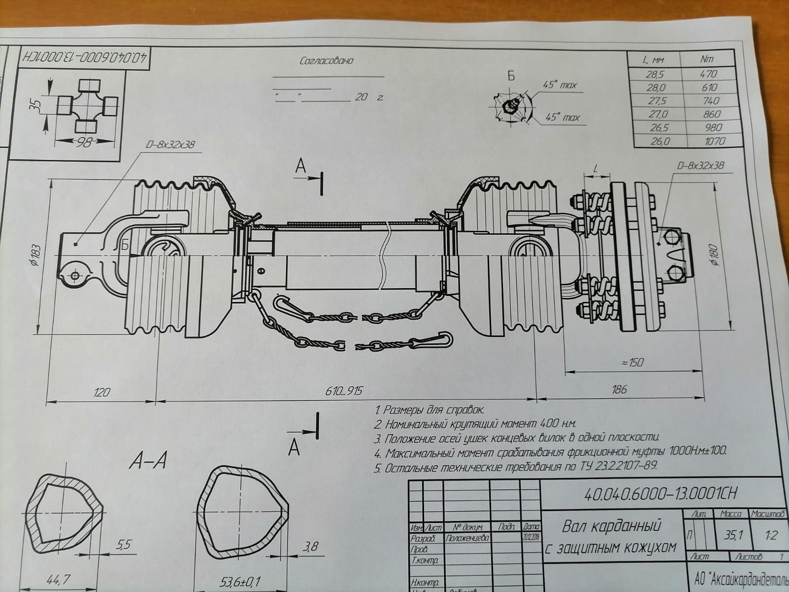

Всех приветствую. Хочу приобрести защитную фрикционную муфту для почвофрезы типа Бомет. Редуктор данной фрезы выдает крутящий момент по документу 517нм; а вом трактора при 540 об/мин и мощности вом 31.5 квт по формуле высчитал 550нм. Вопрос: муфта на 1200нм подойдет или избыточна если в фрезу попадет условно лом? я так понимаю что если нагрузка ниже 1200 нм она не сработает ?

Ослабить пружину и проверить в работе. Если буксует немного подтянуть подтянуть

а для 550 нм - муфта 1200нм нормально подойдет?

Алексей вроде как объяснил.
Так 1200 это максимальный момент, в меньшую сторону сколько надо настраиваете
Это фрикционы зажатые пружинами, ослебнвая затяжке уменьшается момент срыва дисков

anton_ga пишет:
Выкладывал уже это фото, в правом верхнем углу таблица с размерами затяжки пружин и усилием срабатывания соответственно. Просите у продавца подобную, должна быть. Но точная подстройка в "борозде" всё равно нужна.
