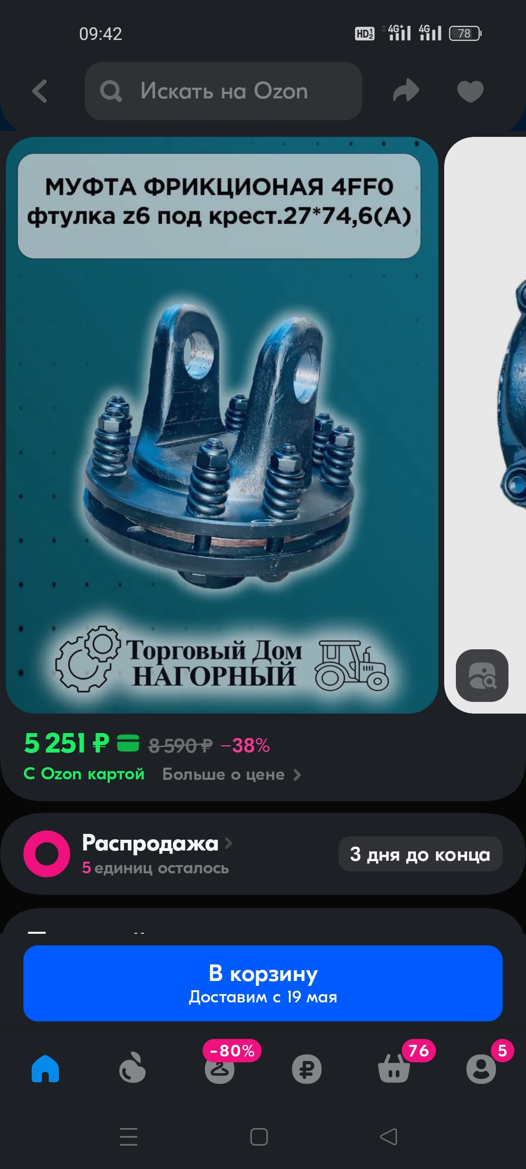

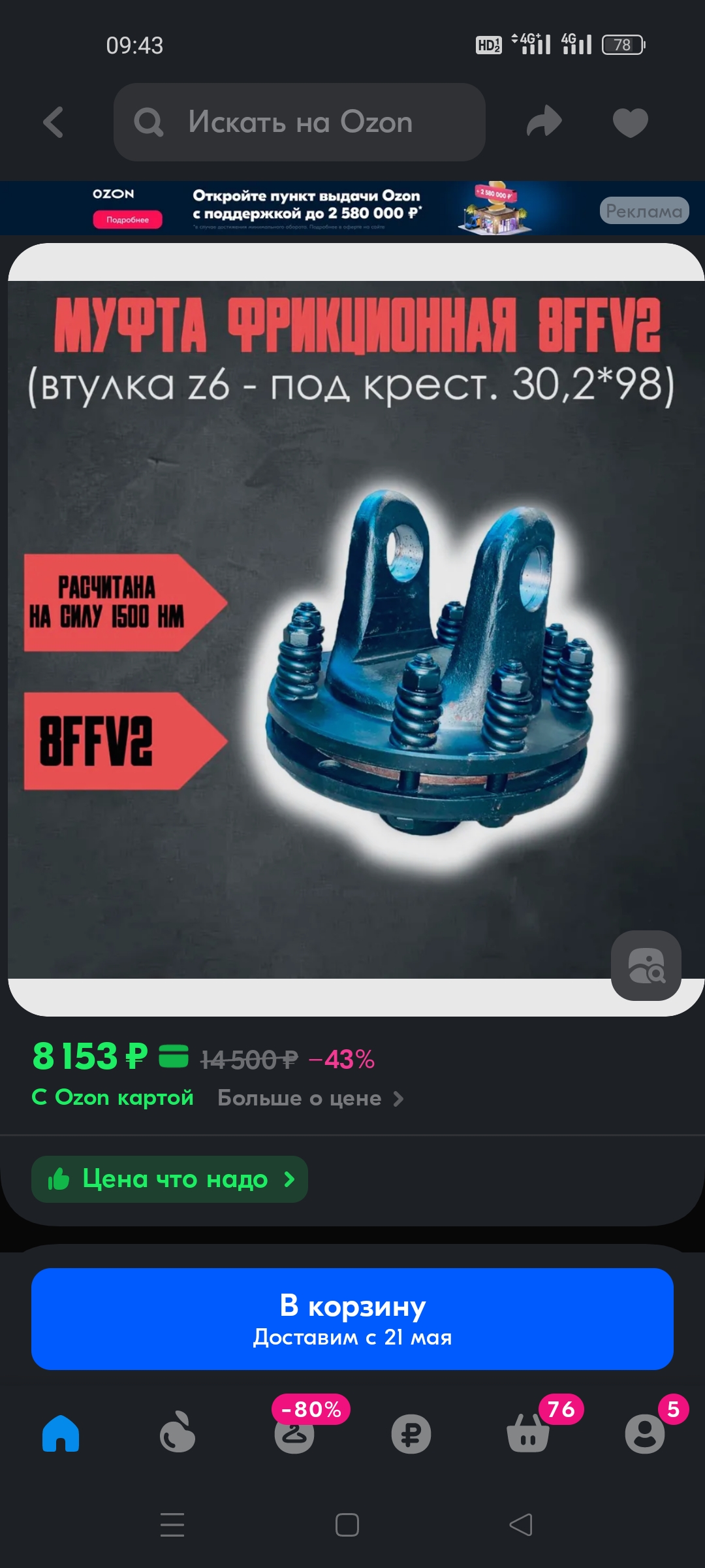

спасибо. Я бы без вас точно не нашел эту муфту. Нашел да на озоне. Дорогие они. Около 10 тыщ. Написал продавцу фрез, послушаю что он скажет. В комплекте вряд ли идет. Но может за доп плату у них дешевле будет.

написал озон продавцу по поводу этой муфты, он говорит:
Здравствуйте, эта муфта 6×6, на вашем тракторе 8 шлицов, сколько шлицов на вашей фрезе и на карданном вале мы не
знаем. Вам нужна муфта либо 8×8, либо 6×8, либо 8×6, напишите нам в чат, мы более подробно поможем подобрать

Lyca пишет:
Так назовите ему количество шлицев на валу ВОМ и на валу кардана. И все. Если конечно вы готовы потратить 10000 рублей.
