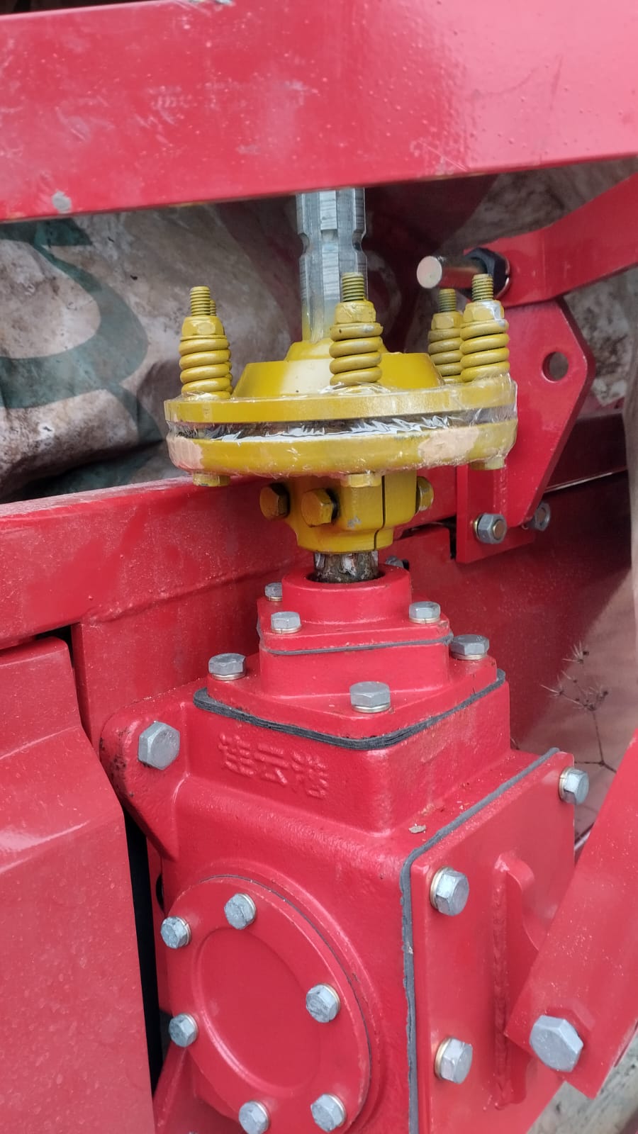

карбункул пишет:
Всем привет. первую часть прочёл выборочно, вторую полностью [изображение]
По осени купил фрезу (китай) и отвал ( а снега нет!!!!). Для фрезы (начитавшись) прикупил муфту, по шлицам к кардану подошла, в выходные буду пробовать к фрезе приторочить...
Муфта подошла без доработок.

карбункул пишет:
Видимо у фрезы 1.6 редуктор другой. Вал выше рамы, в отличие от 125 фрезы. Как уже тут обсуждалось, на неё муфта не подошла !

Ночи доброй. Возможно на ветке есть... Не помню.
Почему муфта на Фрезе а не на тракторе?
Логически напрашивается на трактор - вдруг кардан порвет"" и его заклинит - к примеру...

Константин 21ru пишет:
добрый день. Да, есть, и так красиво объяснили.....

senin пишет:
Всё таки потратился на фрикционную муфту для фрезы. Бережёного бог бережёт, как говорится. Покупал на Озоне, долго лежала в корзине и стоила почти 13 т.р. Но на днях заглянул в корзину, вижу подешевела, сразу заказал. Получилось что дешевле чем на сайте "Минитрактор". Там стоит 12380 и это ещё без доставки !
https://www.ozon.ru/product/mufta-friktsionnaya-kardannogo-vala-universa...
Кому надо, заказывайте, осталось две штуки ! И дешевле точно не будет ! [изображение]
А в чем его судь работы ,от чего помогает?

Ильнар96 пишет:
senin пишет:
при повышенной нагрузке, муфта проворачивается, тем самым не даёт ломаться агрегатам

карбункул пишет:
Ильнар96 пишет:
senin пишет:
Дико извиняюсь, а вы на какой технике работаете и какой фрезой? Спасибо.

полный_привод пишет:
Какая разница какой фрезой. Смысл в том, что если вы словите лом в земле, то фреза не получит критических повреждений и ВОМ тоже. А спасёт и фрезу и ВОМ именно эта муфта ! Как говорится, "бережёного Бог бережёт" ! smile3

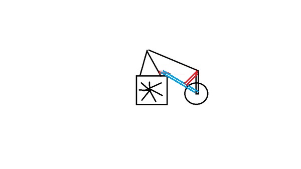

Продолжаю потуги с катком потихоньку, нужен совет, чтобы развеять сомнения. Из чего сделать тяги. схематично изображённые красным, длина будет 700 - 800 мм. возможно немного изогнутые (15-20 градусов). В наличии швеллер 8-ка и проф. труба 50*50*4 ????? Швеллер кажется излишне прочным, а труба не достаточно прочной..... или достаточно? scratch_one-s_head

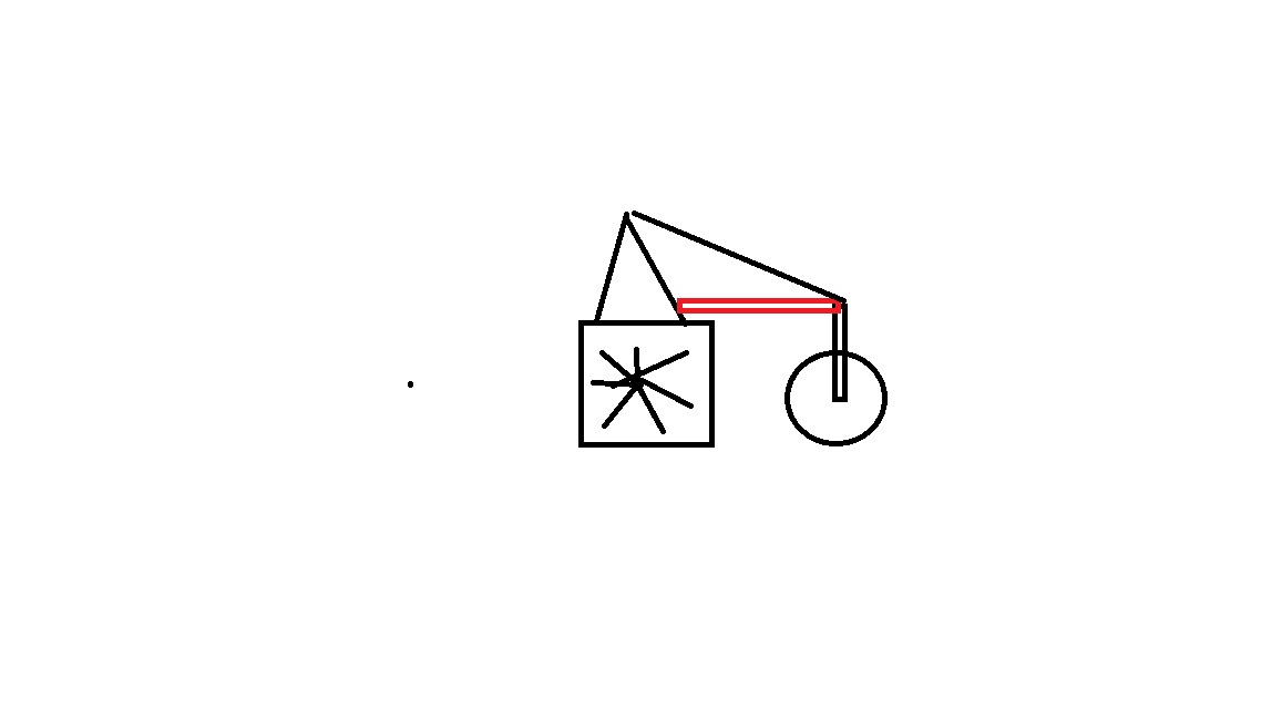

Сантяй пишет:
А почему не прямыми на ось?
: Калининград
27.02.2009 - 22:16
: 12634
cccv13 пишет:
Как всегда на форуме, вместо ответа получаешь вопрос wink По схеме видно, если сделать тяги сразу на ось, они будут практически на одной линии с верхней (регулировочной) тягой. Фото где будут крепиться эти тяги
Стойка от оси катка только на схеме изображена вертикально, фактически пока не понятно какой наклон будет, приставлю к фрезе и выберу самый компактный вариант.

Сантяй пишет:
В любом случае самое напряженное место получается в месте перехода от "красного" к "черному".
А переспрашиваю потому как вариантов может быть много, но чем меньше угловых соединений тем крепче и надежнее конструкция. Самая надежная будет треугольник по крайним точкам (из легких).

Сантяй пишет:
И то,и то будет крепко,что удобней то и вари.Фреза как бы весит на горизонте-тяги трактора-и тяги к катку,жесткость обеспечивается раскосами к трактору(ГЦ) и фрезе,а каток не испытывает таких нагрузок на отрыв,он же катится.

cccv13 пишет:
А откуда там напряжение, каток не выполняет ни какой работы, просто катится. Сопротивление качению конечно какое то будет, но не значительное. Хотя признаю что прямая тяга прочнее.
cccv13 пишет:
А каток то будет опорным или прикатывающим?
scratch_one-s_head Опорно - прикатывающим laugh Вы же понимаете что в данном случае что то одно не возможно, каток с креплением на три тяги в любом случае будет опорным, и прикатывать он будет всегда.
cccv13 пишет:
Одно дело когда каток висит на фрезе, а другое когда фреза на катке?!
На переездах каток висит на фрезе, в работе фреза пригружает каток.
С этим всё понятно, в работе там не особо большие нагрузки будут, меня больше переезды волнуют, каток с рамкой кило 50-70 получится.

Сантяй пишет:
Так опять же нагрузка на раскос идет.Саш,да всё выдержит,что удобней,эстетичней,то и вари.У меня восьмой швеллер был,я его и приварил.
