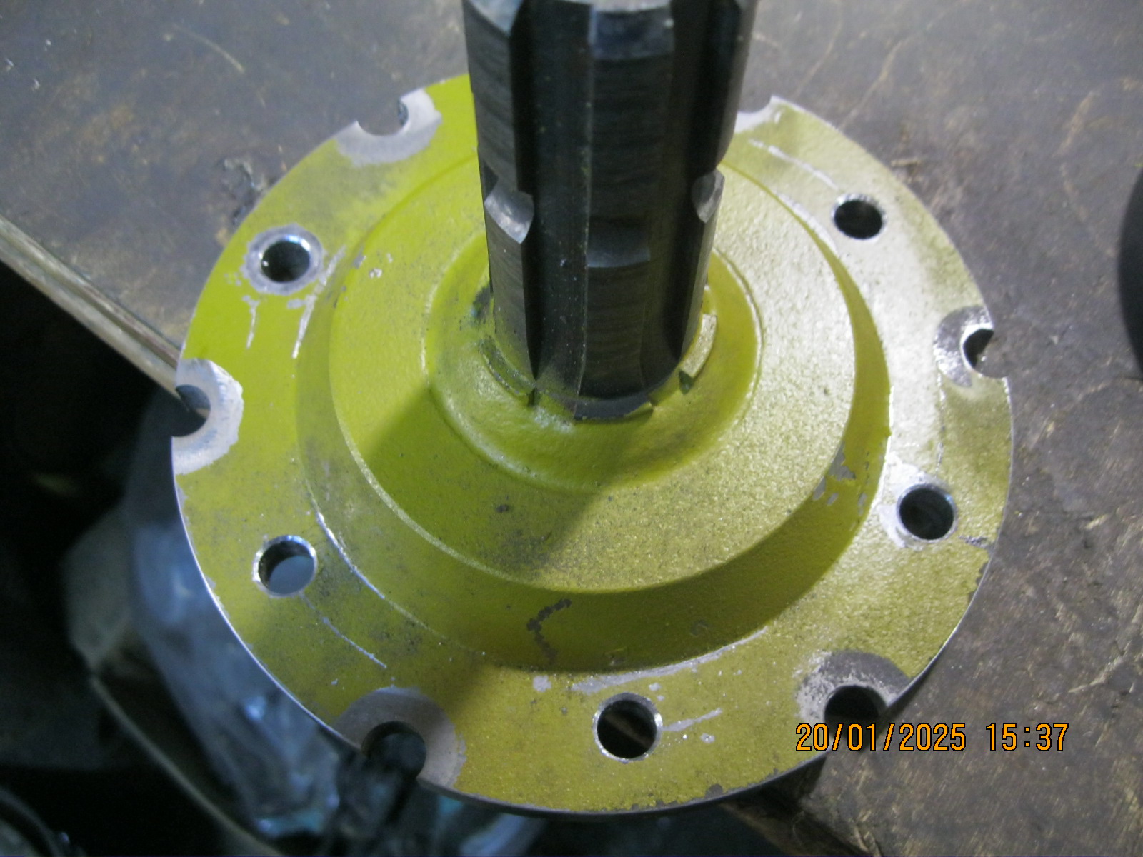

senin пишет:
Melnikov Lexa пишет:
Приветствую.
А на тракторе вом 6 или 8 шлиц
День добрый ! Вал 6 шлицов.
Так муфту к трактору, а вместо хвостовика на муфте приварить кардан как у сантая

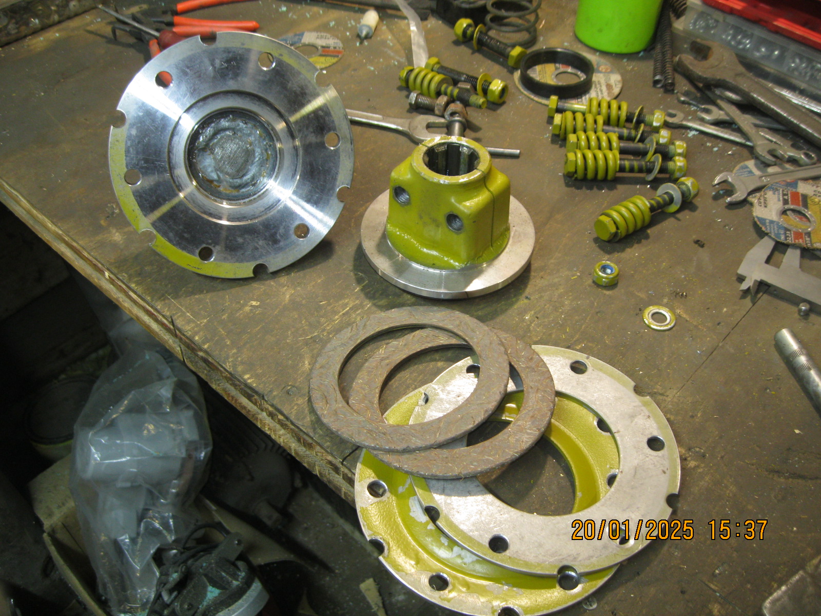

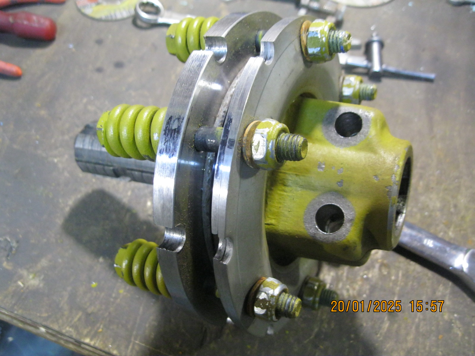

Тоже готовлюсь к сезону good . Только кардан оказался длинным,надо отрезать лишние сантиметра,правда... Кардан с муфтой сам 8на8
: ПРИЗРАК
04.02.2011 - 17:56
: 3674
Тут брал https://ozon.ru/t/WxWRPjZ
Он усиленный.

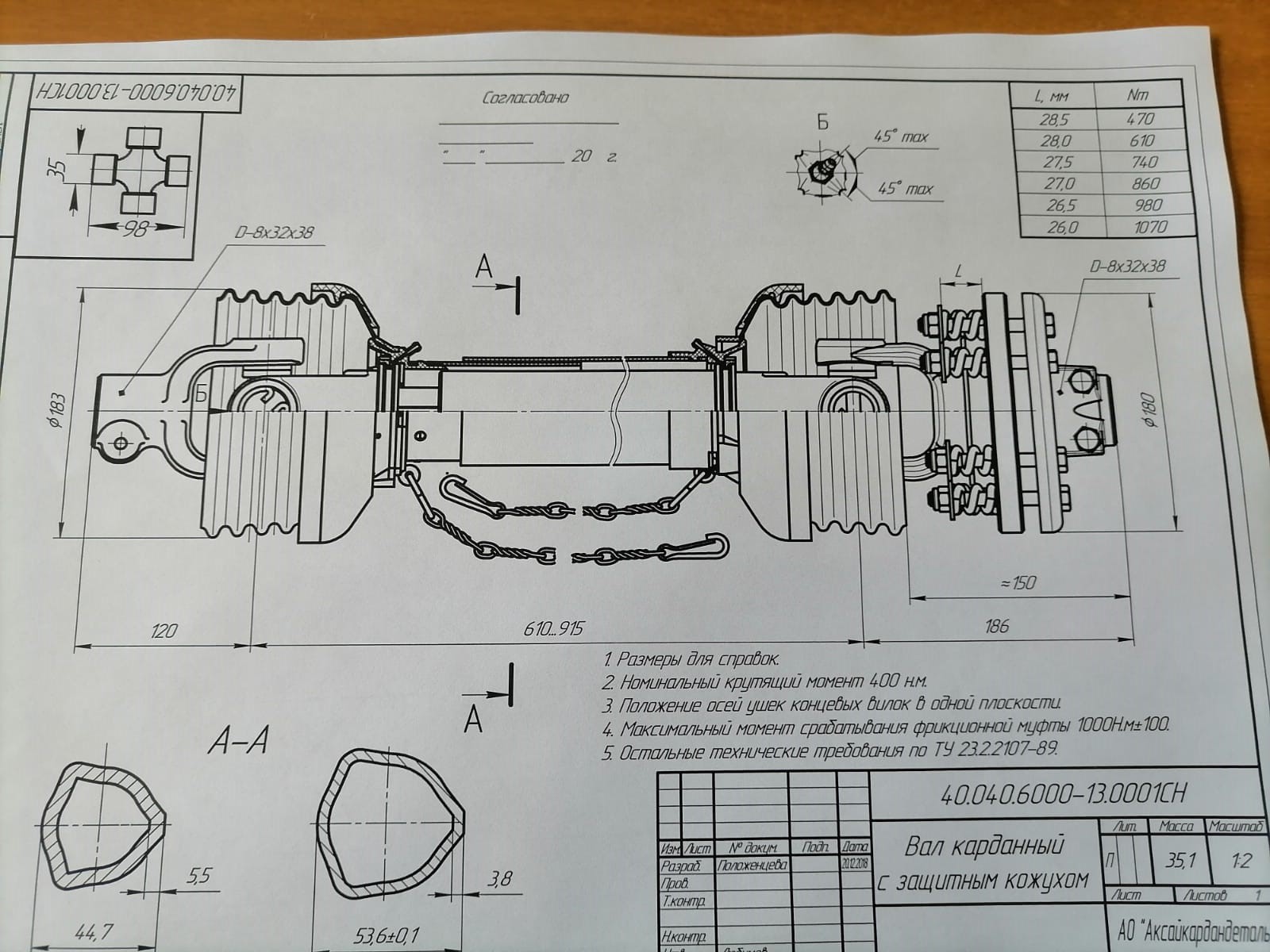

senin пишет:
Ваша муфта меньше диаметром
Если описание на Озоне верное, то она на 20мм всего меньше в диаметре. Вот размеры
senin пишет:
Но уже поздно..
Наши руки не для скуки laugh good По регулировке поищите в интернете, не помню где, но находил. В процессе работы муфта должна иногда немного пробуксовывать, и немного греться, быть тёплой, это нормально. Перетянуть тоже плохо.
