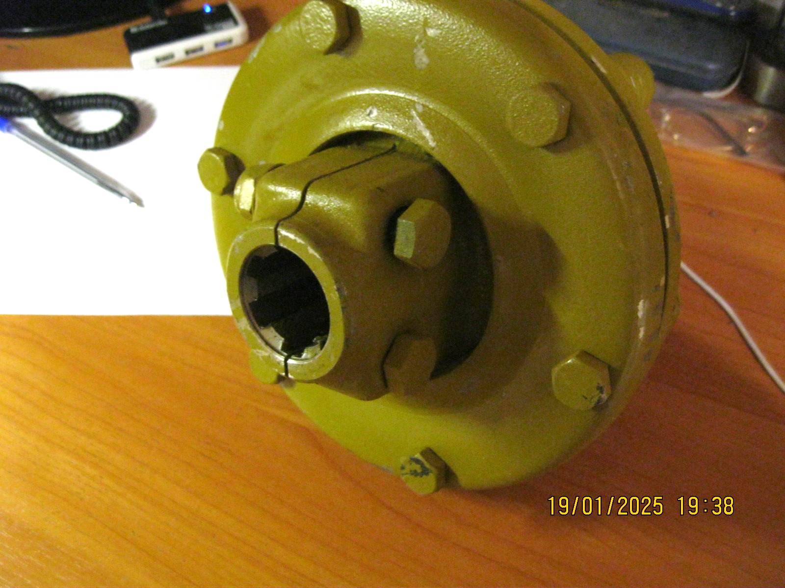

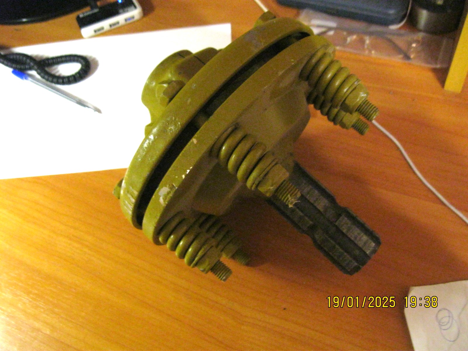

Всё таки потратился на фрикционную муфту для фрезы. Бережёного бог бережёт, как говорится. Покупал на Озоне, долго лежала в корзине и стоила почти 13 т.р. Но на днях заглянул в корзину, вижу подешевела, сразу заказал. Получилось что дешевле чем на сайте "Минитрактор". Там стоит 12380 и это ещё без доставки !
https://www.ozon.ru/product/mufta-friktsionnaya-kardannogo-vala-universa...
Кому надо, заказывайте, осталось две штуки ! И дешевле точно не будет ! smile3
: Калининград
27.02.2009 - 22:16
: 12634
senin пишет:
Кому надо, заказывайте, осталось две штуки ! И дешевле точно не будет ! [изображение]
Решение конечно правильное, поздравляю с покупкой dri но кардан с этой муфтой придётся укорачивать, из за этого увеличится угол излома в крайних положениях (верх-низ). Проверьте сначала с неработающей фрезой, не будет ли закусывать в крестовинах.
ПС. Я так ухо кардана японской фрезы немного погнул, зацепил фрезу к китайца через перходник с 8 на 6 шлицов.

: 6270
Сантяй пишет:
senin пишет:
Решение конечно правильное, поздравляю с покупкой [изображение] но кардан с этой муфтой придётся укорачивать, из за этого увеличится угол излома в крайних положениях (верх-низ). Проверьте сначала с неработающей фрезой, не будет ли закусывать в крестовинах.
Всё верно.
Ход навески вверх-вниз, с этой приблудой уменьшается.
Поэтому, у меня она валяется без дела.
Лучше кардан со срезным болтом.
26.07.2015 - 19:41
: 428
Сантяй пишет:
Решение конечно правильное, поздравляю с покупкой но кардан с этой муфтой придётся укорачивать, из за этого увеличится угол излома в крайних положениях (верх-низ). Проверьте сначала с неработающей фрезой, не будет ли закусывать в крестовинах.
Спасибо ! Учту ! smile3 Можно же нижние кронштейны на фрезе удлинить. Наварить там дополнительно пластины с отверстиями. Но пока всё равно примерять ничего не буду до весны. smile3
: Калининград
27.02.2009 - 22:16
: 12634
Lugacheff пишет:
Я поставил немного другую муфту, она меньше удлиняет кардан
И сделал на фрезе рамку под треугольник, тем самым немного отодвинул фрезу от трактора, ну и упростил процесс смены орудий.
А срезной болт не для наших камней, сосед помню когда фрезу купил кардан со срезным болтом был, так через каждые 3-5 метров новый болт ставил, через 2 дня муфту купил laugh
: Калининград
27.02.2009 - 22:16
: 12634
senin пишет:
И верхний тоже, на одинаковое расстояние.
26.07.2015 - 19:41
: 428
Сантяй пишет:
В общем докладываю. Муфта к моей фрезе не подошла ! Сейчас ходил, примерял. Полностью и правильно надеть её а вал не получается ! Корпус муфты упирается в раму фрезы а болты даже ещё не вставить, т.к. отверстия не доходят до проточки в валу ! Ваша муфта меньше диаметром, я этот момент не учёл. Вот такое попадалово ! Не знаю что теперь мне с этой муфтой делать... sad Раму пилить не хочется.
04.12.2009 - 19:04
: 6054
senin пишет:
Сантяй пишет:
В общем докладываю. Муфта к моей фрезе не подошла ! Сейчас ходил, примерял. Полностью и правильно надеть её а вал не получается ! Корпус муфты упирается в раму фрезы а болты даже ещё не вставить, т.к. отверстия не доходят до проточки в валу ! Ваша муфта меньше диаметром, я этот момент не учёл. Вот такое попадалово ! Не знаю что теперь мне с этой муфтой делать... [изображение] Раму пилить не хочется.
Приветствую.
А на тракторе вом 6 или 8 шлиц
26.07.2015 - 19:41
: 428
Melnikov Lexa пишет:
Приветствую.
День добрый ! Вал 6 шлицов.
