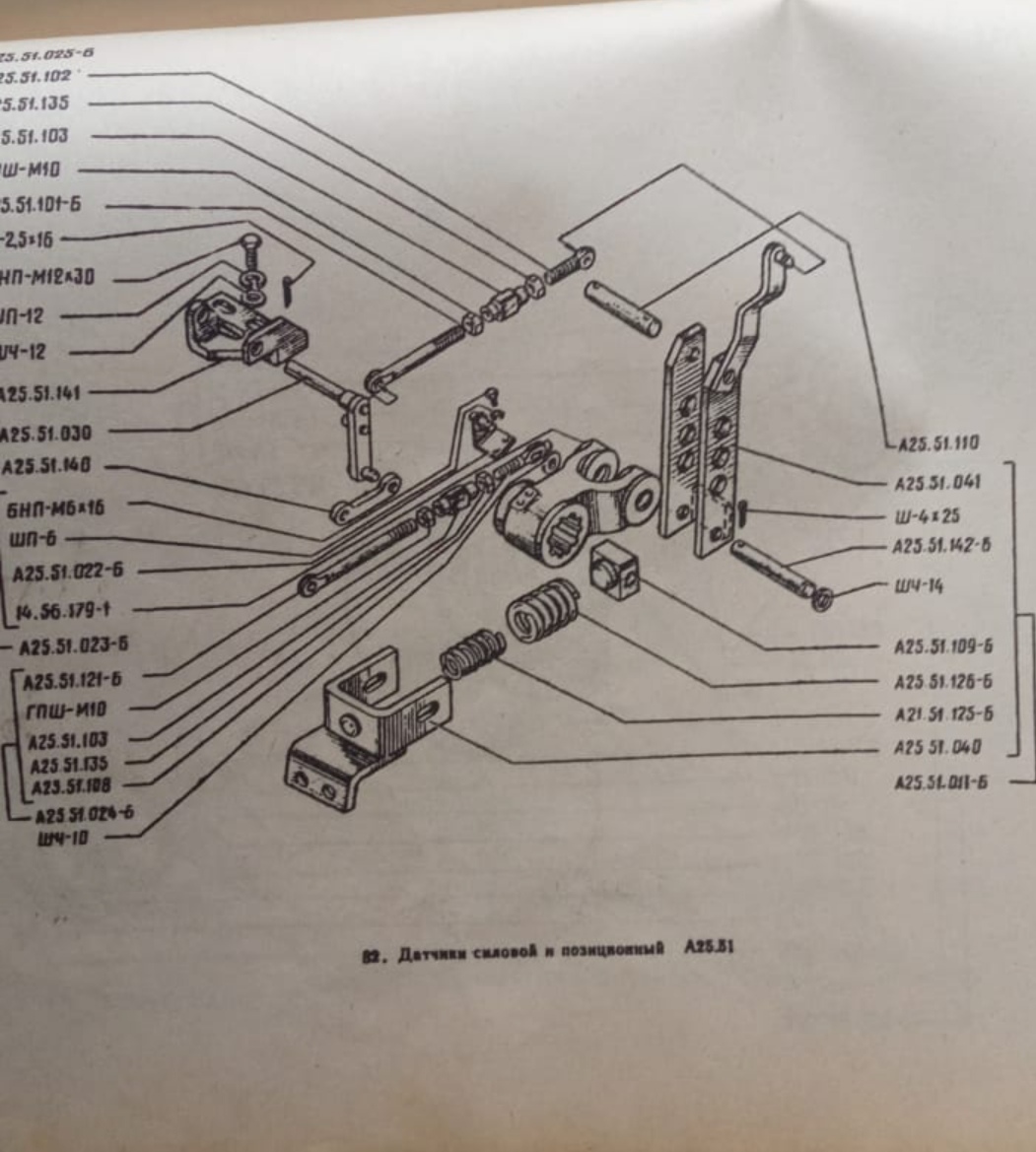

Kotik-bratik пишет:
Спасибо.
Два рычага включения ВОМ
С трещоткой это позиционник

Здравствуйте.
Евген. Что такое позиционник и для чего он нужен? Вторая ручка тоже нужна?
Это навеску регулировать. ?

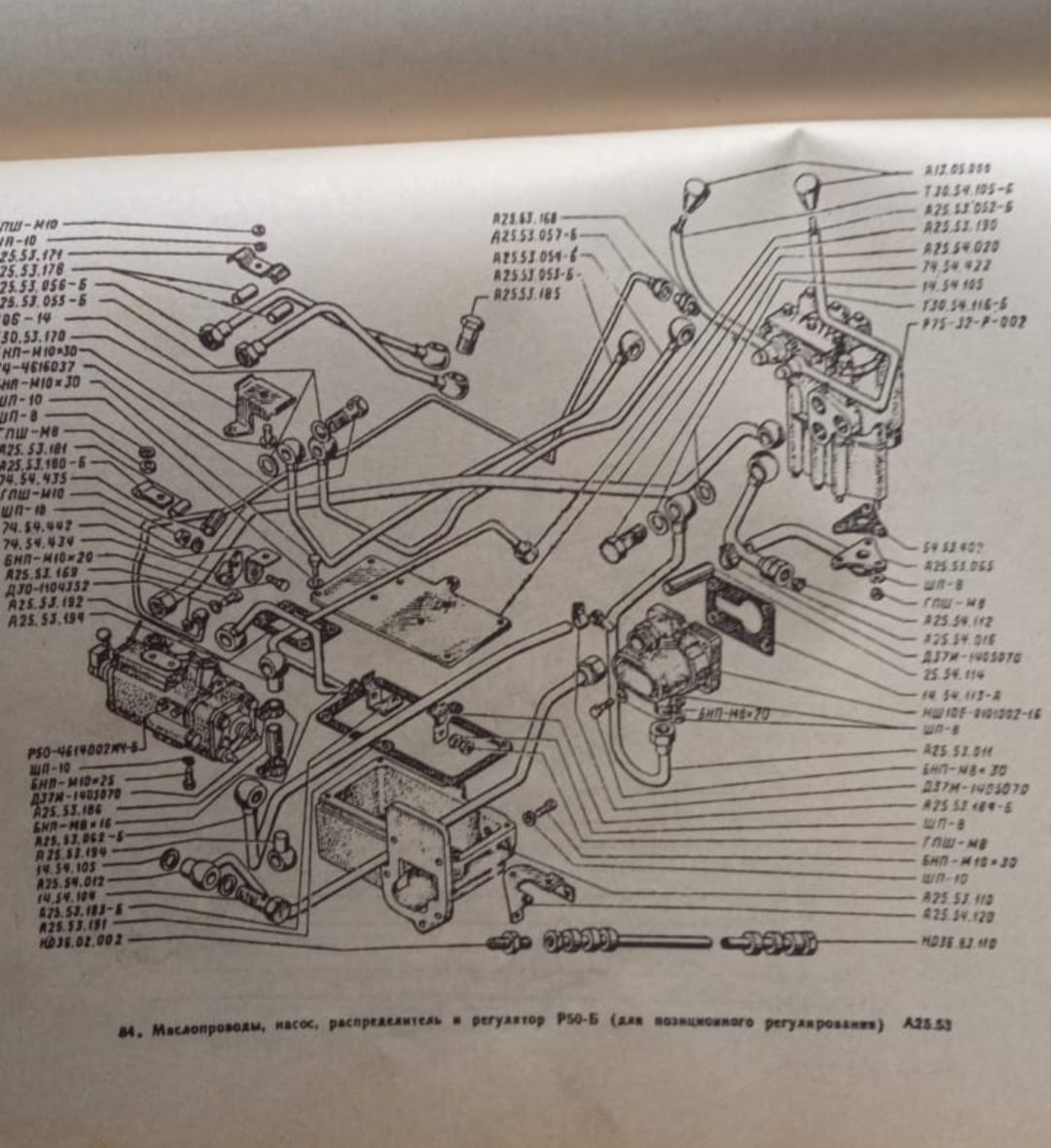

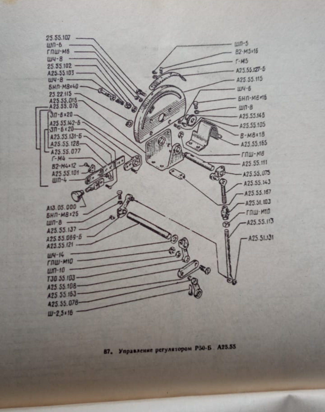

Kotik-bratik пишет:
Здравствуйте.
В двух словах не объяснить, что это такое и с чем его едят... сарказм конечно. Для понимания можете найти в интернете и прочесть. Коротко это автоматическое регулирование навесного орудия при выполнении работ. По ранее размещённого мной фото из каталога можете определить вся ли у вас комплектность. Вторая ручка это включение и выключение вала отбора мощности.
