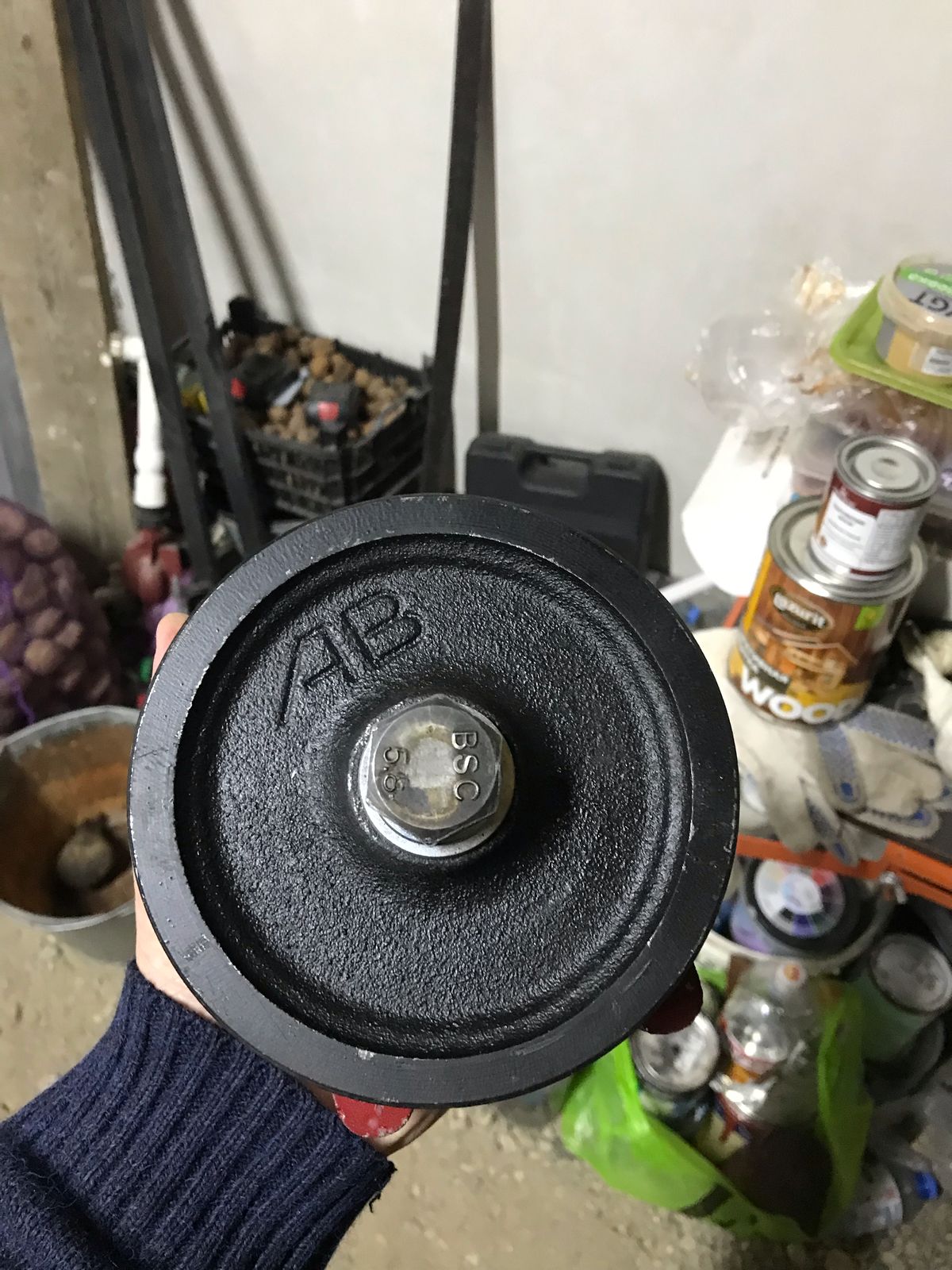

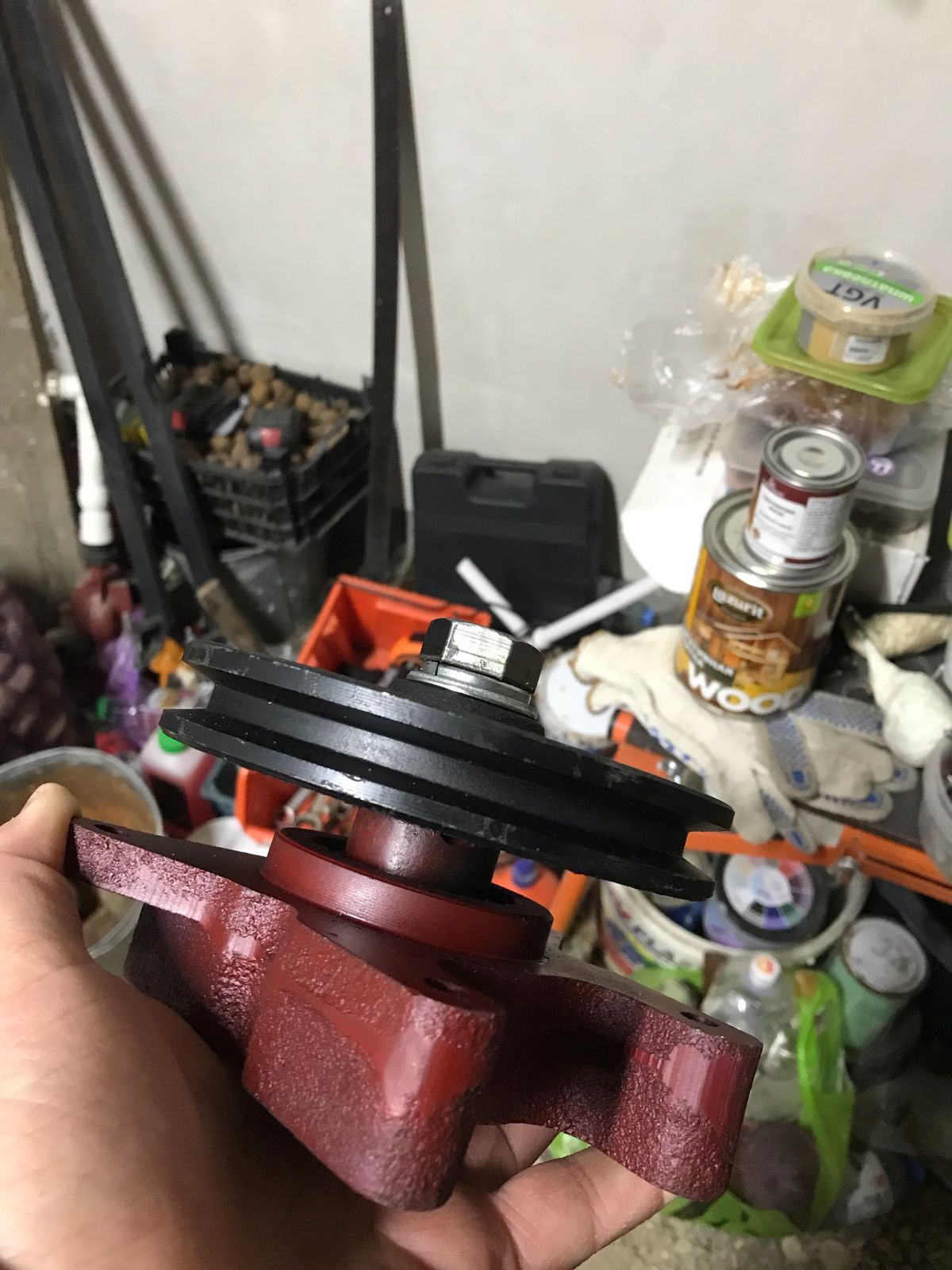

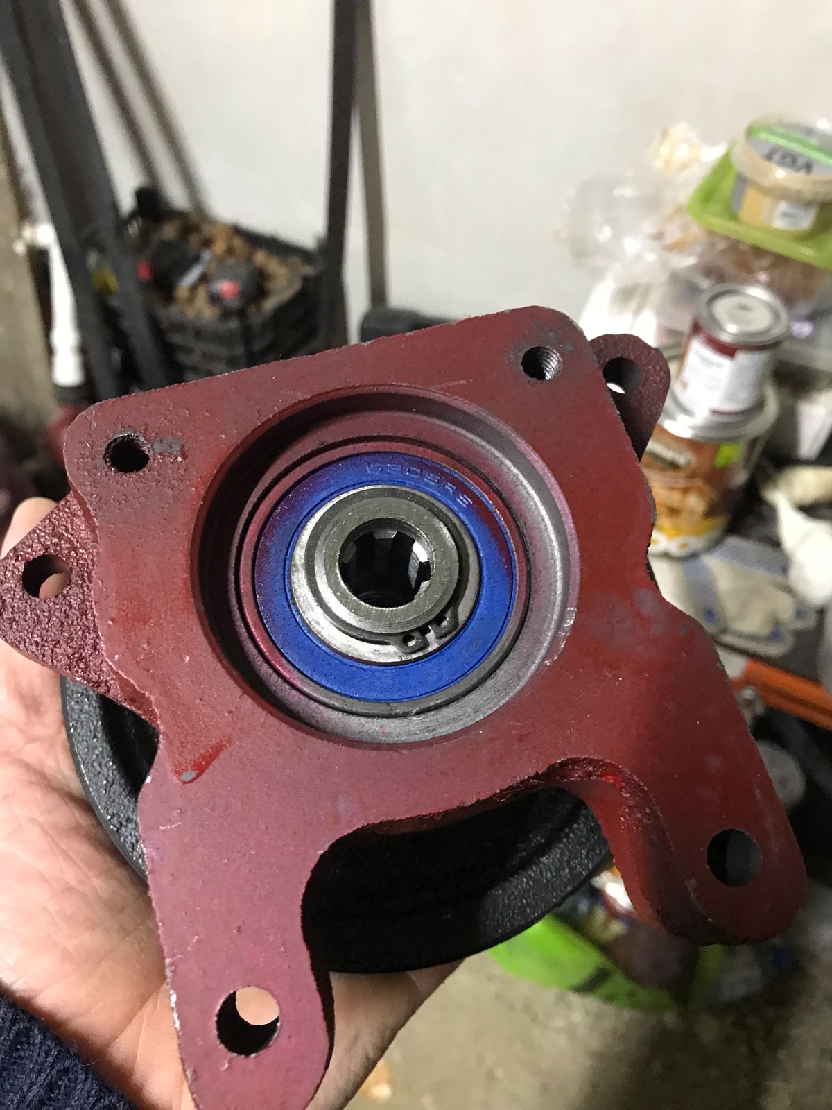

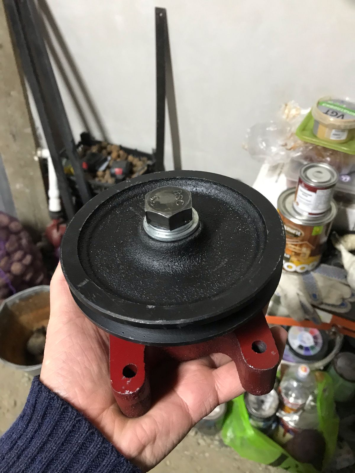

Расул Б пишет:
на вид добротная штуковина, попробую приладить снизу генератора
Привет!шкив сам не великоват?
25.11.2016 - 21:19
: 2256
Расул Б пишет:
Как приладишь - можно разбираться с направлением насоса...
: Оренбургская область
01.01.2012 - 17:52
: 5703
Расул Б пишет:
Как ремень ложится в шкив? На вид профиль какой-то странный
: вятка б-холуница
24.12.2013 - 18:03
: 3030
Aleksej-1616 пишет:
на нашем приводе нш, который на промежутке, предаточное 1:1, если на этот привод приладит шкив на кв такой же или больше, думаю будет норм
: ПРИЗРАК
04.02.2011 - 17:56
: 3674
путник1 пишет:
Aleksej-1616 пишет:
да в работе все покажется yes3 но за ремнем надо постоянно следить
