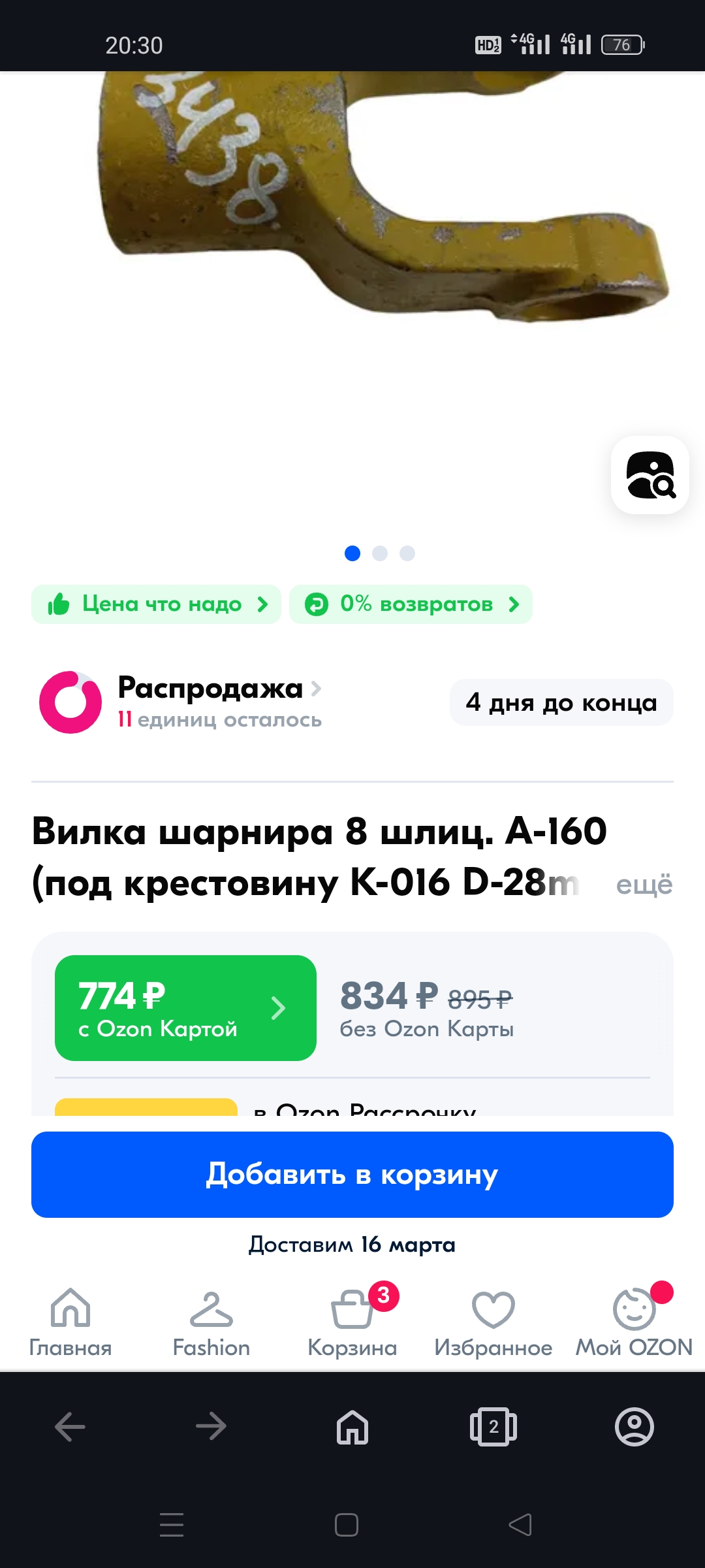

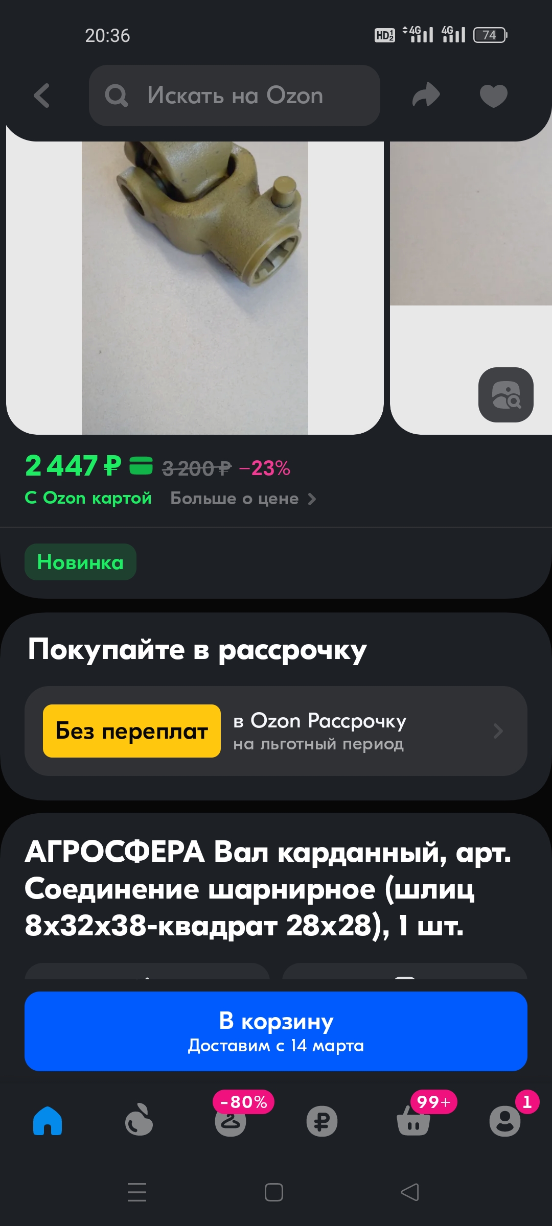

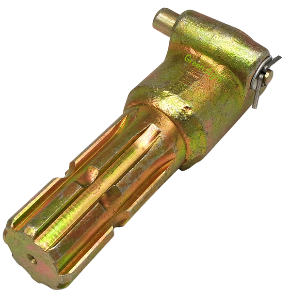

Добрый день. У меня вопрос. В том году купил Т-25 т.к. душа к нему лежит, и юность вспомнил. Купил под него фрезу китайскую захватом 1.6. Но у него кардан на 6 шлицов. Нужен адаптер на 8 шлицов. Кто столкнулся с такой проблемой и какой именно купил ( выбор большой по цене особенно).

Вилка гука стоит еще дороже. Квадрат не ссср, а свой, но мощный выход на 6 шлицов. На ВОМ стоит 8 шлицов. Вот я и думаю купить адаптер. И еще вопрос цена на обработку 1. Вспашка 2. Фрезерование 3 Культивация за сотку или час работы. Просто фрезу покупал Б.У. у него был китайский трактор. вот поэтому и выход на 6 шлицов. Если можно фотку и отзывы.

Если длинна кордана позволяет,проще переходник на вом поставить.

Сергей Тюрин пишет:
Замер вашей крестовины, размеры под а-160 известны.
Как бы дешевле.
04.12.2009 - 19:04
: 6054
А квадрат можно и подрезать если 30/30

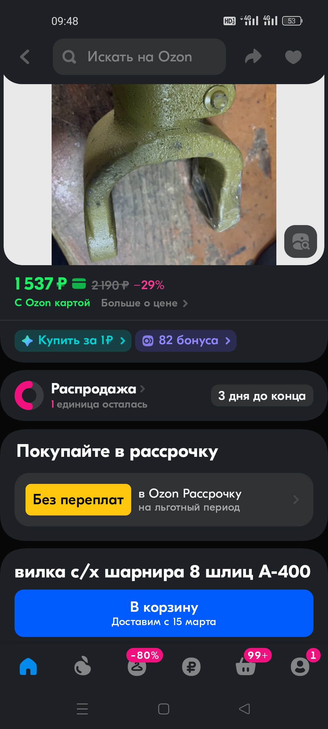

Melnikov Lexa пишет:
Сергей Тюрин пишет:
Как бы дешевле.
На китайском кардане на фрезу стоит газоновская крестовина Гук 400.

Chupastar62 пишет:
Сергей Тюрин пишет:
Как бы дешевле.
Тогда так.

Сергей Тюрин пишет:
У меня, кардан к косилке, тоже был на шесть шлицёв, купил в магазине адаптер под восемь, проблем никаких нет. Если надо фотку, могу сделать.

u4366 пишет:
А длинный хвостовик и короткий кардан?
Лёша, не понял вопроса.
Короткий кардан получиться только для этой фрезы, у меня один кардан на 3 агрегата
Длинный хвостовик способствует дисбалансу, дополнительная нагрузка на подшипник хвостовика вома.
Для меня это не нормально когда можно сделать нормальный вал и к тому же дешевле.

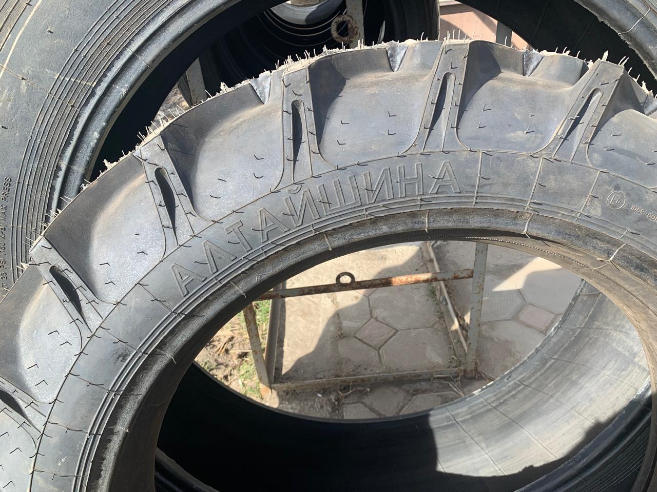

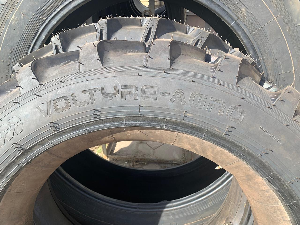

Доброго времени суток форумчане) посоветуйте с выбором шин на топчик) на моем стоят Tyrex Agro, через год пошли глубокие трещины вдоль обода ..... щ ас в местных магазинах в наличии только Алтайшина и Вольтура или как она там называется , внешне Алтайшина нравится , может кто юзал их? какие брать?

Расул Б пишет:
Доброго времени суток форумчане) посоветуйте с выбором шин на топчик) на моем стоят Tyrex Agro, через год пошли глубокие трещины вдоль обода ..... щ ас в местных магазинах в наличии только Алтайшина и Вольтура или как она там называется , внешне Алтайшина нравится , может кто юзал их? какие брать?[изображение]
Турецкую тапку не рассматривались?они ничем не хуже
: ПРИЗРАК
04.02.2011 - 17:56
: 3674
Вот например https://st-tyre.ru/product/shina-ozka-9-5-32-8pr-knk50-tt/ но правда они без камер идут. широкую резину брал я только.

Алтай я бы не посоветовался, Волтуры у меня такие были, 10лет полёт Нормальный, но незначителные трещины, порезов нет

У меня на Волчара на одной мелкие трещины через год появились(очень обидно было, на солнце не оставлял старался), второе нет. Так уже два года прошло, пока также. Если как в ссылке Озка стоит, то возьми лучше еë.

Расул Б пишет:
В своё время покупал алтайшину на перёд т-16. Года через 3 пошли продольные трещины по канавке протектора. Ещё через год боковые трещины пошли.

костромич пишет:
Расул Б пишет:
Так же алтайская через 4-5 лет потрескалась, в начале все хорошо ни одной трещинки а потом реско вся.

Aleksej-1616 пишет:
Тоже Волтура, лет 5 уже. Как новая, нагрузок и работы большой, как и пробега нет. Тоже выбирал по отзывам, и взял её, но в нагрузку была камера с доплатой, без неё никак.
