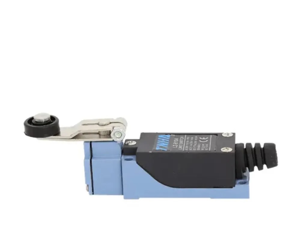

Товарищи, подскажите кто в теме...
Всем известна "лягушка"-выключатель "стоп-сигнала" ВК-10-Б.
А что за патрон штатно подсоединяется к ней?
Понятно, что так или иначе можно это все приколхозить, но изначально как было?
Поиском и так и сяк...
Вот эта шляпа на фото.
(Фото не мое, форумчанина сварчик)

Не очень надёжно, и открыто от грязи...Чуть надёжней будет колодка клемная для 220 В., вернее отрезаешь от колодки один разъём и болтиком фиксируешь на лягушке, а с другой стороны другим болтиком фиксируешь провод...И на второй контакт так же...Я так делал на авто с гидравлической лягушкой , ГАЗ-51, УАЗ старого образца...https://avatars.mds.yandex.net/i?id=05943d43396c8de974bb3ccc8f029857_l-1...

Хайсер пишет:
За место всего этого можно поставить типо такого концевика промышленного.
