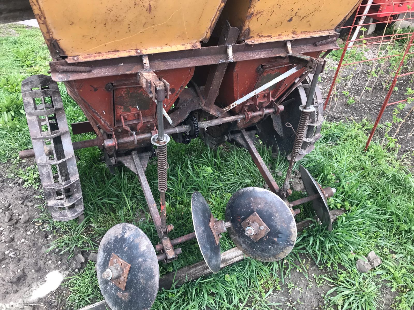

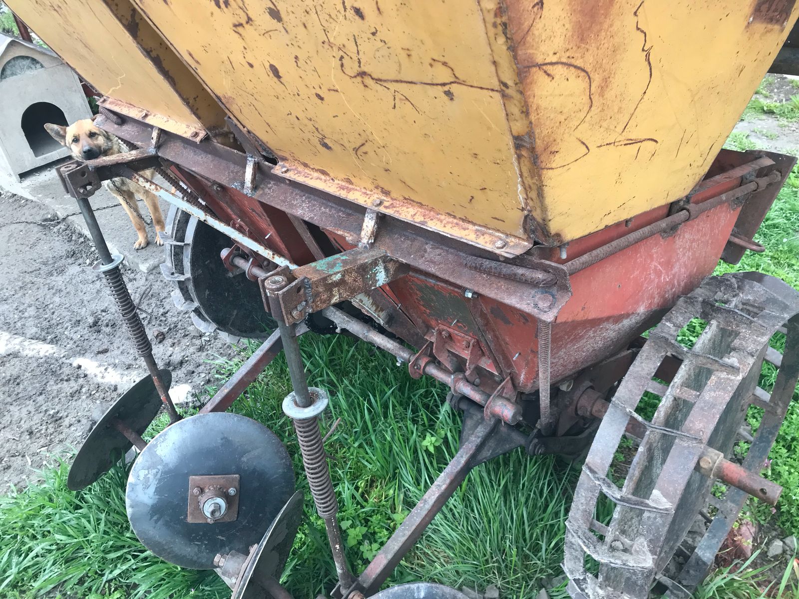

Всем доброго суток, в преддверии сезона посадок приобрел сажалку, хотелось бы послушать отзывы и возможно советы как с ней обращаться и на что обратить внимание

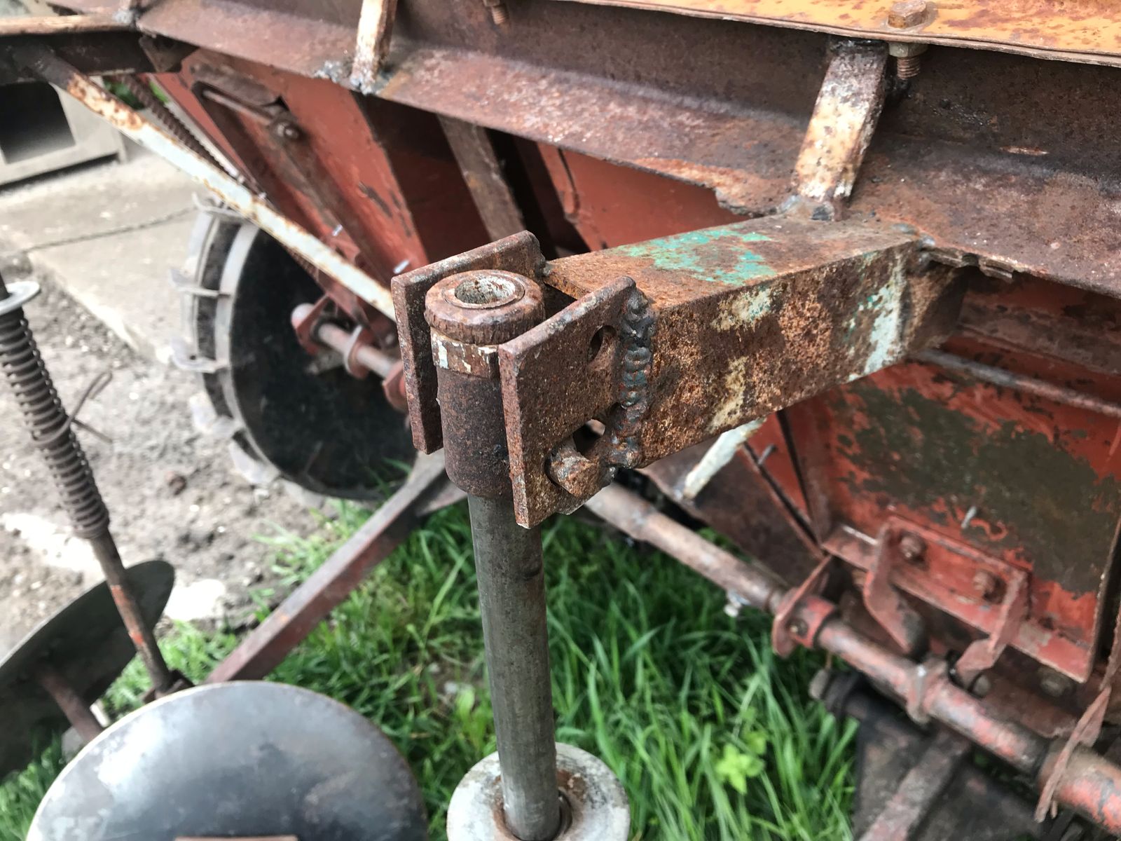

Поздравляю с покупкой! афигенная сажалка) у меня такая же,но ваша выглядит свежее) мы с отцом её чуть доработали , сзади поставили пружины на диски чтоб лучше картошку прикрывали землей

Наша Рязаночка!!!! Отличная сажалка, простая до нельзя!!! Обращаться просто! Помазать цепи ,сощняки и всё где мажется! Затем напялить на трактор и отрегулировать по колее, далее засыпать семена картофана (желательно без растков либо с маленькими) и потихонечку произвести посадку.
Расстояние между клубнями при посадке регулируется перестановкой цепи на шестернях !
Спасибо, эта практически не была в эксплуатации, если не трудно тотпо возможности можно фото пружин для наглядности ?

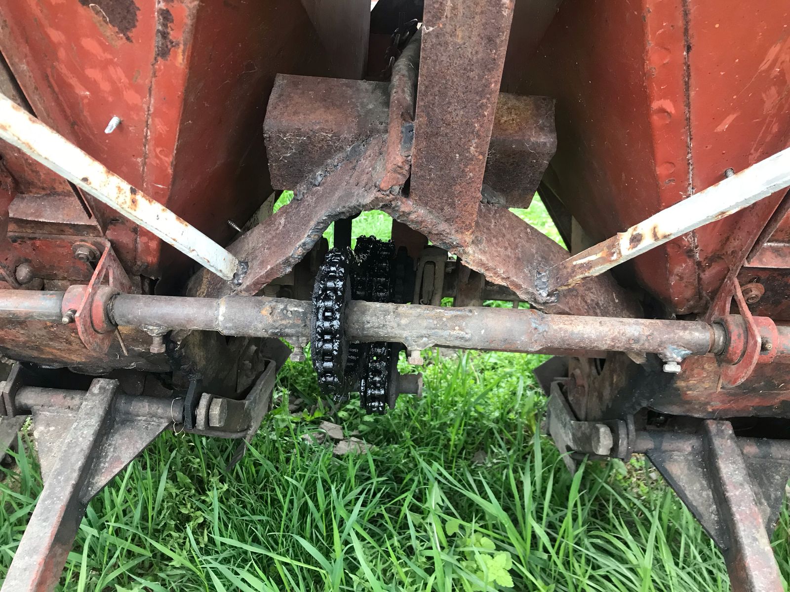

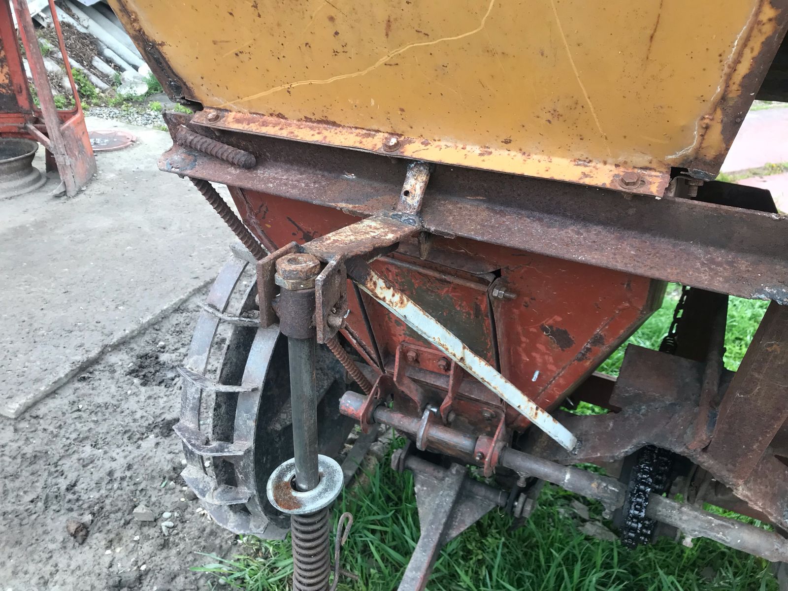

Сегодня привёз домой , при детальном осмотрет оказалось что отсутствует вал с эксцентриками которые лючки на бункерах шевелят, часто говорят не совсем понял для чего это сделано а так же разные подрамники для гребнеобоазователей и пружины на них стоят снизу

называется "встряхиватель".
если картошка слежалась, встряхиватель подбивает ее , чьл бы она шла вниз у высеву.
стойки тупо труба в трубе, пружины можно с мотоцикла подобрать.
Это сообщение будет удалено автоматически 15-04-2025 в 15:59:53
Про стойки я понял как они работают, я просто думаю есть ли смысл если там пружины снизу выполняют такой же функционал
так у вас уже стоят пружины, которые прижимают диски good а "встряхиватель" нужная вещь, у меня он не подключен был, пришлось колхозить и ставить посередине небольшой вал со звездой и соединять с основным валом, в оригинале каждый вал каждого бункера соединен отдельно с основным валом
