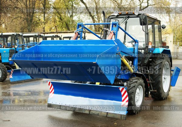

Вот такие даже чудеса бывают ТУМ-180
А Вы говорите универсальность,несколько орудий прицепили вот Вам и универсальность, кстати на челюстном ТУРСЕ можно и снег почистить, пасть "завалил" и вот он нож.
Сергей а это по-моему тоже Вы производите, а почему нельзя просто челюстной повесить,зачем отдельно отвал?

KFH Hlopcev пишет:
А Вы попробуйте его сначала до земли отпустить, чтоб он "пастью" достал. А потом к машине подъехать попробуйте, чтобы разгрузиться

KFH Hlopcev пишет:
Вот такие даже чудеса бывают [изображение]
Да, это наше производство. Зря усмехаетесь. Самыя продаваемая машина на коммунальном рынке. И идея тоже наша. Раньше надо было иметь два трактора, один с отвалом другой с погрузчиком. Теперь один. Трактор с отвалом производительнее на снегу, чем с погрузчиком. Можно коммунальный отвал и на погрузчик прицепить, у нас и такое есть. Но погрузчик не любит боковых нагрузок, которые возникают при работе с коммунальным отвалом. Поэтому постоянно его использовать не рекомендуется. Там, где снег чистят постоянно, работают только коммунальным отвалом.
