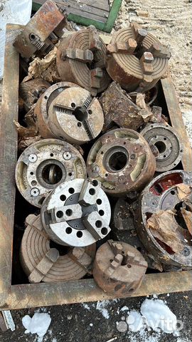

yurik-48 пишет:
Разберу почищу и потом буду думать новые кулачки или патрон. Так то думаю мне если новый, даже китаец, на мой век хватит.
https://30.img.avito.st/image/1/1.ew3z37a41-TFdhXhiZZDC_991eJNflXshXvV5k...

ламич пишет:
yurik-48 пишет:
Ваши???
С авито смотрю в пределах 200-250км +-, то есть те что смогу приехать и посмотреть что они существуют, учитывая опыт пары знакомых, как то так.
