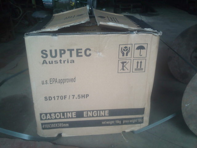

Так я зделал.
2
и лемеху приварил острии конец.
Забыл сказать што мб досталос новая серце. Написано, производитель австрия, 7,5 конеи
3
4
5
6
Болты подошли один к одному. Такои двигун у нас стоит на вечна зельеных переведя 200$. На своеи работы, за 7 днеи такие денги могу заработать, старии мотор накрился, ещо неразобрал.
