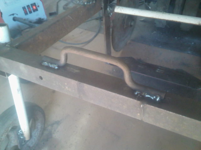

Севодня зделал и поставил диски и загрунтовал.
Здес с мотоблокам, калеса просто приложени, так мб поднимается на 7 см выше. Зделано для межрядые 75см.
2
Это апора специално штоб неломало раму, вобше все делается для самодельново трактора, ну незнаю узпею ли зделать(трактор начальнии стадии), по этому делаю и под мотоблок.

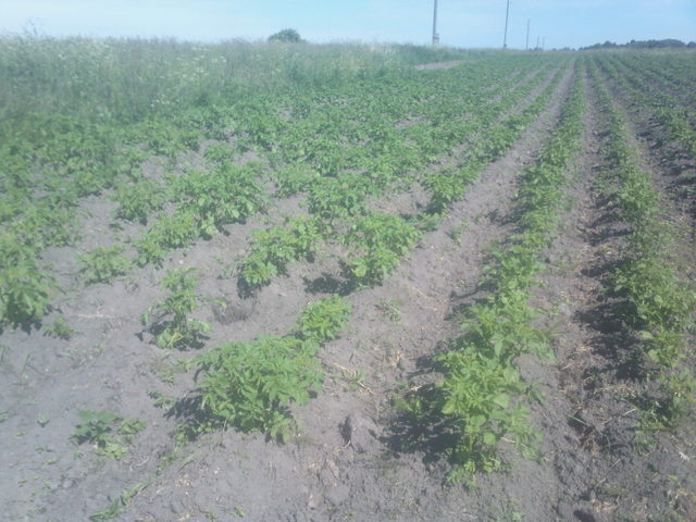

И вот картошечка растьет.
7

"Андрис11" пишет:
super аккуратно посажено!
Чем сажали?
Латвия
: Латвия (прибалтика)
18.06.2013 - 16:32
: 15
"Андрей32" пишет:
аккуратно посажено!
Чем сажали?
Двух рядная сажалка k T-40, 2 сидят на лавочи и кидает вращающиися барабан картоху. Следуишии год буду сам сажать,после копалки приступлю сажалки самосеющую. Сосед по пяни трактор на крышу поставил (на моеи земли канаву заехал месте с окучником и даже неспомнил где трактора потерал, так што пить умеют и у нас), трактор сильно пострадал.

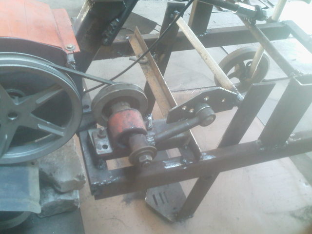

Порбовал копалку, до фото недошол, обломался механизм, но успел заметить ошибки. Вращается слышком быстро.
На фото выдна ошибка, привод с большово на маленьково калесо увеличивает так не маленькую скорсть, успел проити метров десять.
мотоблок тянит уверена, без грузоф на калес.
