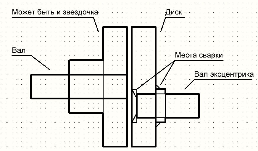

Всем доброго дня! Подскажите как можно переделать эксцентрик что бы ход был меньше.может кто сталкивался с этим .кто переделывал.новый делал либо с другой техники какой?

тягу увеличить надо,ту что идёт по другую сторону от грохота
28.03.2012 - 08:15
: 48
примерно так

"Wolchara" пишет:
Я отрезал болгаркой "ось" и приварил её к пластине,а пластину к(ну не знаю как она называется)железяке.Завтра утром сделаю фото.

"Wolchara" пишет:
А диск к ступице( звездочке) либо болтами привернуть, либо приварить.

"Wolchara" пишет:
но она и так достаточно длинная- 23 см
Просверлите ряд отверстий и подбирайте оптимальную длину, или поставьте винтовую растяжку.

Владимир Г пишет:
"Wolchara" пишет:
Вам однозначно нужно уменьшать эксцентрик, а сверлением отверстий уменьшится длина рычага тем самым увеличится ход грохота.

Андрей6319 пишет:
"Wolchara" пишет:
Идея хорошая. только вот вопрос.как на валу фиксировать. на родном эксцентрике прорезь что бы болтом стягивать.

Wolchara
ну както так
: Тверская обл.
05.08.2011 - 22:50
: 447
Старшина пишет:
Wolchara
ну както так
Схема ясна. спасибо .У тебя маленько другого образца система. У меня от жатки СК-5 Нива.

Старшина пишет:
у меня просто звёздочка, вварил палец было много
ну а дальше на фото видно.
нет ничего постояннее временного dntknw
не отрывало по сварке ни разу?

Извините,с утра не смог отправить фото.Андрей6319 нарисовал точно,я лишь не стал сверлить отверстие под вал.Надеюсь на фото понятно.Сварку ни разу не отрывало.При необходимости срезал пластину болгаркой и приваривал снова изменяя ход грохота.

BooG пишет:
Спасибо большое за фото.так и зделаю super dri Ещё вопрос варили на месте или снимали ?
