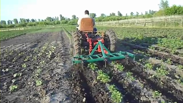

Планировал обработать междурядья вот такой конструкцией , как на фото. Специально переставил крепежные кронштейны на междурядье 70см, поставил ежики, но при пробном проходе, после тех сплошных дождей и травы, которая вымахала местами выше картохи, ежики мои тут же зачахли, сырая земля на первых 10м набилась в пространства между прутками ежей, вместе с травой, что по земле просто перекатывались земляные катки. Тут же их снял, и поставил опорные колеса и 2 ряда стрел, спереди на 330 и задний ряд на 270. Ни одного куста не подрезано, идет нормально, тяжеловато правда по сырой травяной земле. Катался при скорости 10,5 (3я) на 16 соток ушло 1,7-1,8л
На следующий день опять вмазал дождь, и сегодня тоже, чувствую травка примется.

Андрей32 пишет:
Вот такие значит пироги...
Андрей добрый вечер. Хочу маленько тебя поправить, если не возражаешь. Стойки ежей разверни на 180 градусов и тогда ежи забивать не будет

"Constantin010" пишет:
Да нет. Тут дело немного в другом. Они не из-за их положения забиваются, а из-за очень влажной почвы. одна полу-секция состоит из 3х полосовых колец , через которые проходят к ступице прутки на 8мм , так вот земля с травой моментом забилась между этими кольцами вплоть до ступиц , и так, что даже пальцев не видать было, налипло на все 3 ежа сразу на первых 10ти метрах. По сухой земле я такого никогда не замечал после стрел, отя стояли они у меня как вы и советуете. Но я уверен, что дело не в этом , от этого зависит куда ежи будут бросать землю, с середины на гребни или с гребней сгребать к середине борозды. Просохнет может земля, попробую еще по сухому.

"Андрей32" пишет:
ежи
Во многих темах о ежах речь ведут, как по мне то они - пустая трата денег и времени, кто сурьезно занимается картофелем о ежах и слышать не хочет.
В вашей ситуации виновник не сырая земля а именно трава, и по сухой земле при большой траве они работать не будут, орудия подобного типа эффективны когда сорняки находятся в фазе белой нитки, то есть при всходах, время упущено.
а в данной ситуации нужны обычные окучники, они бы не только междурядья очистили но и в рядах присыпали сорняки, а так что толку - или в ручную в рядах горбатиться или гербицидам давать ход.

"Владимир Г" пишет:
Возможно, но вначале огорода, откуда заезд, травы не так много как в конце, и набилась в большенстве сразу же земля, а трава просто прилипала , хотя я особо не разглядывал подробный процесс, вперед смотрел, но пару раз голову ворочил, и когда увидел капут , тут же их снял и поставил стрелы,
"Владимир Г" пишет:
Не спорю , я несколько лет ставил их после стрел по сухой земле и по небольшой траве, не забивались.
"Владимир Г" пишет:
Согласен, ну а что поделать, ливни ничего не дали сделать вовремя, да и сейчас не дают толком.
"Владимир Г" пишет:
Мои после того как пробежал стрелками кинулись полоть между кустами, там конечно травы не так как было в междурядьях, но все же тяпкой помахать пришлось. Хотел не пропалывая окучить, накинулись на меня, типа трава тут же вылезит, хотя она в любом случае вылезит, лучшеб 3 раза окучил, чем раз полоть.

"Андрей32" пишет:
потому что
"Андрей32" пишет:
в следующий раз сначала их запускайте на огород а уж следом за ними трактором по междурядьях, чтоб не затаптывали.
