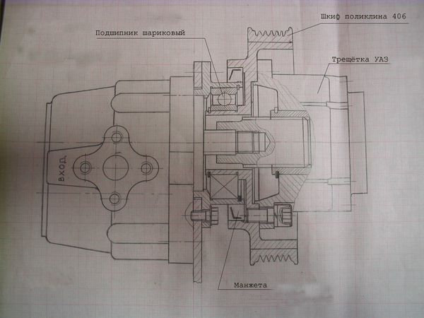

"Щукарь" пишет:
сейчас продаются муфты которые включаются просто рукой).-передний мост включен.
Можно как то подробнее о этих муфтах или же ссылку ?

"Stebium1" пишет:
обыкновенные трещетки, только включаются вручную, без откручивания колпачка.
называются "хабы". в зависимости от качества, теряют герметичность - при продолжительной езде по большим лужам - вода попадает в кулак....

"вовочка820" пишет:
Вот это мне всё равно . Они включаются вкручиванием как и ранние варианты или как то по другому ? И ещё из чего скомплектован приведённый на фото узел ?

"Stebium1" пишет:
Они вкручиваются как и ранние варианты или как то по другому ?
ставятся вместо штатного флянчика и трещетки. поворачиваются, как ручка на газ плите.
по устройству можно посмотреть, набрав в поиске "хабы на УАЗ"

"Stebium1" пишет:
Узел на фото прикручивается к ступице вместо штатной "трещётки" и включается как конфорка на газовой плите, поворотом от 4*2 на 4*4...

"Анатолий Иванович" пишет:
"вовочка820" пишет:

"вовочка820" пишет:
Однако...

"вовочка820" пишет:
Спасибо мужики это то что нужно , Надоть мотнуться на "Яму" глянуть
