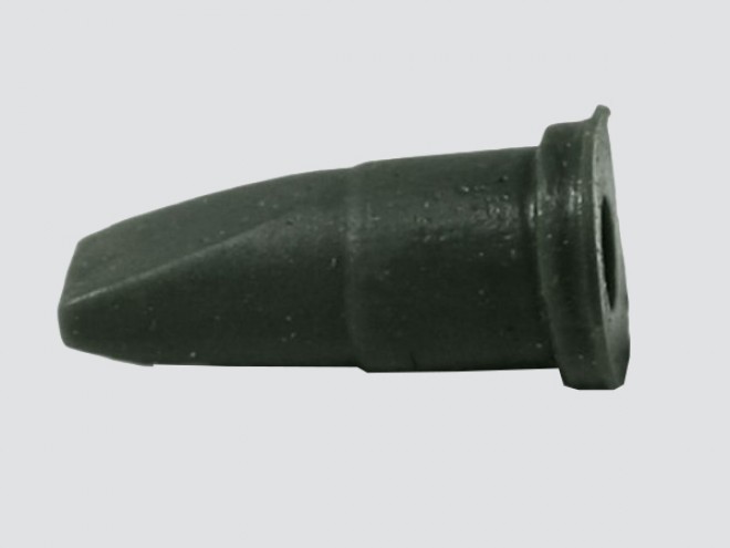

Продолжение... (Другой генератор)
Китай 1.2 кВт инверторный (не синус) с тихим мотором.
Гарантия закончилась.
Дымит и хоть ты что регулируй и масло поменяли и бензин - один фиг дымит и сильно зараза. А работает идеально!!! Насколько помню - штурм но не точно.
Пришлось разбирать мотор. Кто лазил или видео смотрел - там что бы с мотором хоть что то сделать - его надо разобрать ВЕСЬ.
В общем жопа полная.
Разобрал и давай изучать всё....
Всё в идеале, да же шарики и т.д. на масленных каналах чистые и не могли залипнуть. Цпг как новенькая. Придраться вообще некчему.
Точно помню - сидел и думал как масло в моторе вообще работает""
И в низу клапан резиновый стоиттттт - порванный он зараза!!!
Попробую фото найти его... Типа такого - это не оригенал. Он чуть другой размер, но смысл понятно думаю.
В общем в картер засунули резиновый клапан!!! Стоит он копейку а чтобы его поменять пол дня работы и это если опыт есть и инструмент!!!
Клапана естественно нет нигде и поставил с бензобака бензопилы штиль:) немного подрезав по кругу основание. Это не шутка.
Собрал - не дымит и всё работает.
Для скептиков - с этой причиной именно этот и другие с штилевским клапаном на повтор не приносили. У штиля резинка лучше и по размеру идеальная и качество супер.

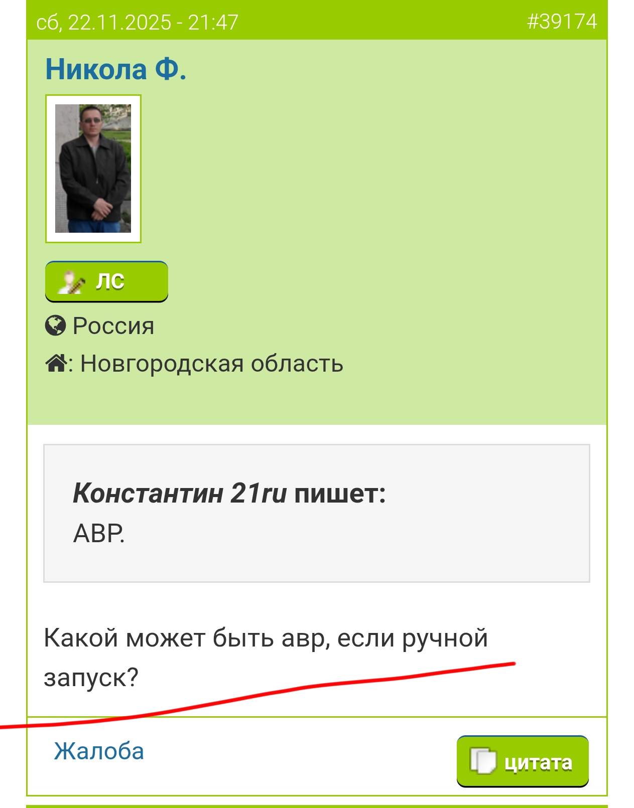

Константин 21ru пишет:
Kostomar пишет:
Не... То АВР. А тут речь про AVR.
Это одно и то же? Или опять написано по разному и вас в заблуждение ввели ?
Вы правильно человеку объяснили или ВЫ ошиблись?
АВР - Автоматический ввод резерва.
AVR - Automatic voltage regulator
Тебе решать! У тебя ж....
Если кому интересно ? - могу написать ещё интересные курьёзы про генераторы.
Константин, слова мало несут информации. Особенно в вашем изложении. Для лучшего понимания, надо бы функциональную схему прикладывать и уже опираясь на её , делать пояснения. Без этого, писанина , просто мусор.

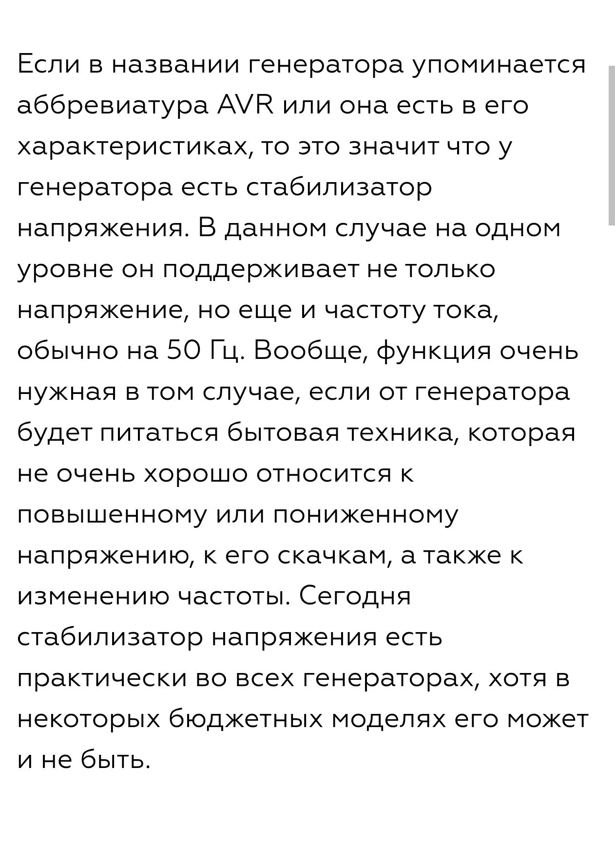

Kostomar пишет:
В бензогенераторе где он? Он там есть? Если его там нет то и писать не надо было - логично?

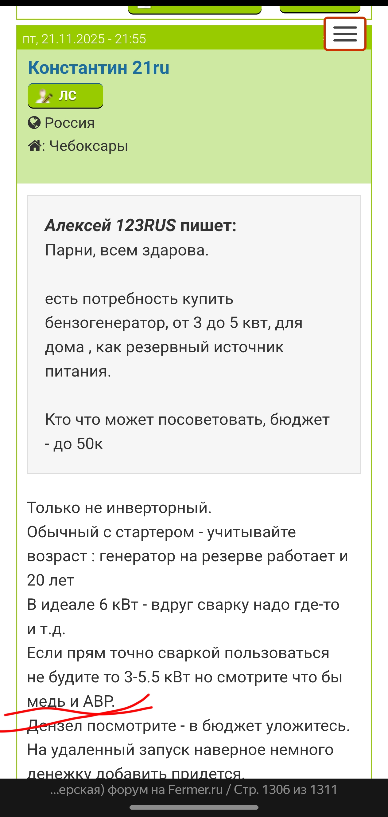

Kostomar пишет:

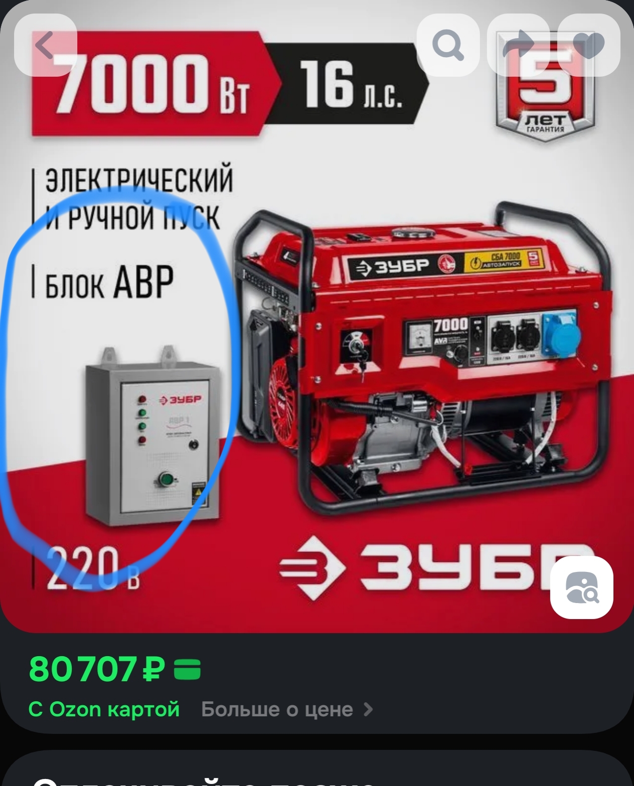

Так ты сам написал, что нужно покупать такой генератор, чтоб в нем был АВР, алло?!
Вот тут русским по белому ТОБОЙ и ни кем либо другим так написано!
То есть в твоем "гениальном" мозгу это может выглядеть как регулятор напряжения AVR. А в голове нормальных простых людей это может выглядеть абсолютно по другому. Например как нибудь вот так. Ведь ты русским по белому написал, что должен быть АВР!!!!
Вот тебе генератор от 5.5квт с АВР!
На что Николай спросил у тебя....
Так как он тоже понял, что нужно покупать с блоком автоматического ввода резерва АВР, а не с регулятором напряжения AVR!
Так что ты либо изъясняйся правильно, либо просто признай, что неправильно выразился. А ты опять начинаешь валить на всех, лишь бы не ты!
