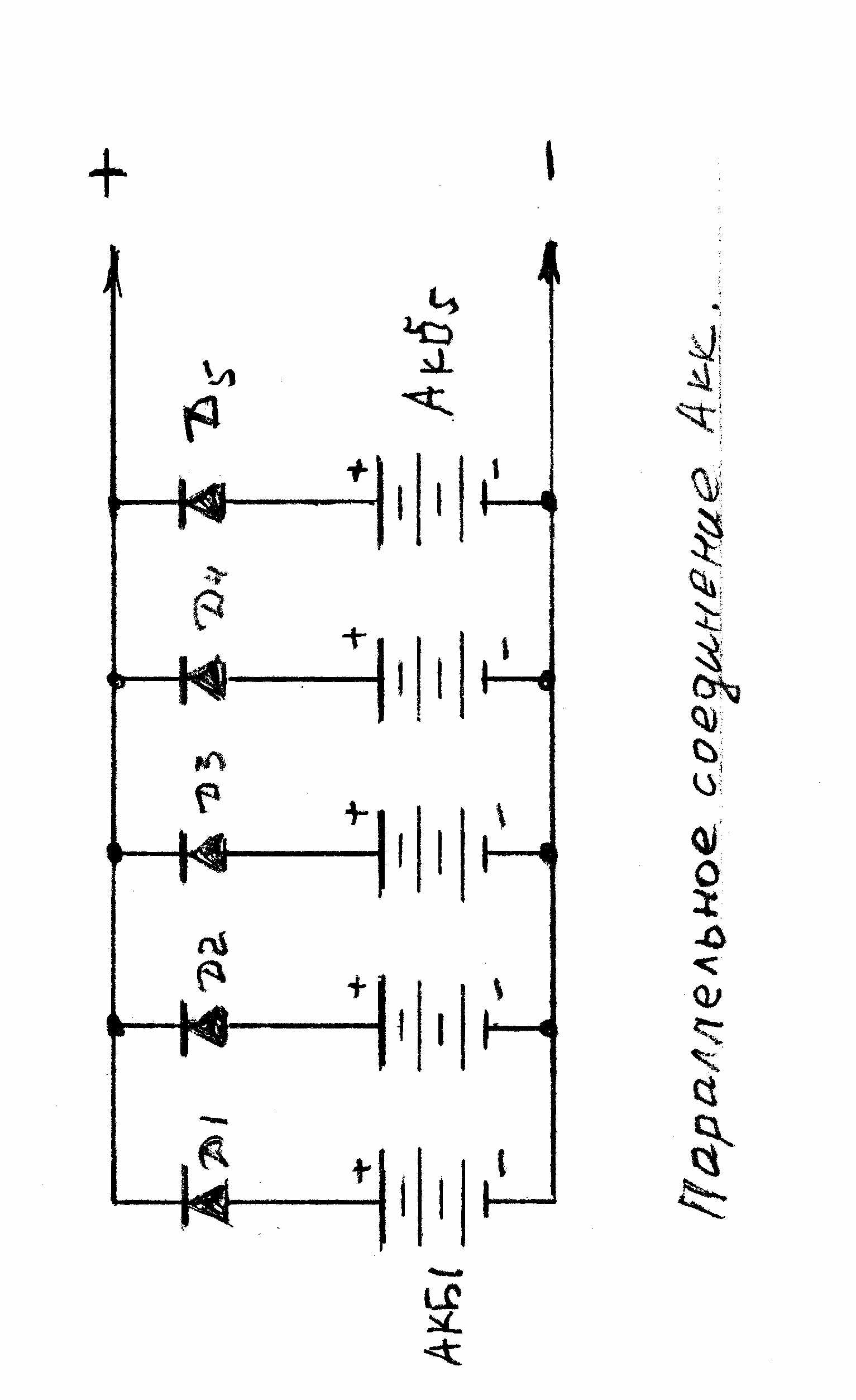

Никола Ф. пишет:
Хоть в паралель 10 АКБ подсоедените
На практике Акк имеют различные выходные напряжения. Без нагрузки на выходе будет напряжение Акк с наибольшим потенциалом. При увеличении нагрузки напряжение выходное просядет до включения в работу второго с более низким потенциалом и т. д пока в работу не включатся все Акк. Выходной ток можем увеличивать параллельным соединением источников с их развязкой диодами.

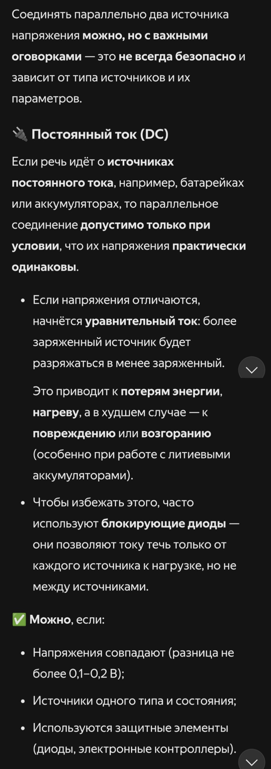

Так и писал [изображение] Нужно еще раз написать? Забыли чтоли? Вроде, сегодня это было...
