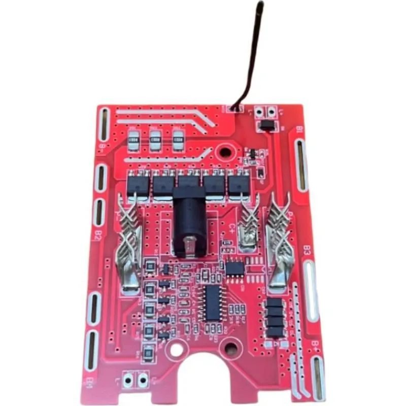

Приветствую. Не получается найти хорошего описания. Как выбрать из этих плат, подходящую по току? 30-40А
https://www.ozon.ru/product/dlya-makita-5-strunnaya-so-sbalansirovannoy-...

Евгений . . . 42 пишет:
Приветствую.
На Ютубе есть обзор на синюю и желпую плату, красная я думаю +- тоже самое.
Ставьте ее.
по шунтам смотрите

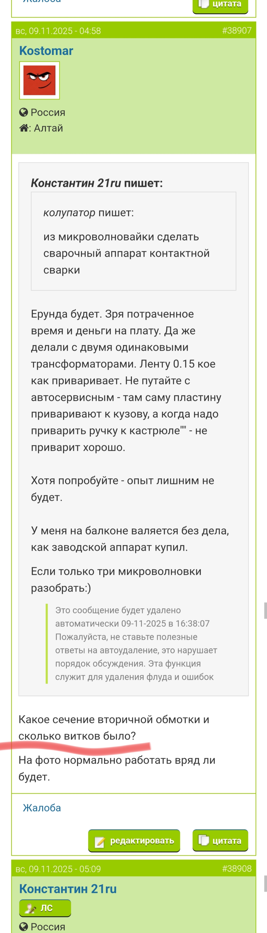

Константин 21ru пишет:
колупатор пишет:
из микроволновайки сделать сварочный аппарат контактной сварки
Ерунда будет. Зря потраченное время и деньги на плату. Да же делали с двумя одинаковыми трансформаторами. Ленту 0.15 кое как приваривает. Не путайте с автосервисным - там саму пластину приваривают к кузову, а когда надо приварить ручку к кастрюле"" - не приварит хорошо.
Хотя попробуйте - опыт лишним не будет.
У меня на балконе валяется без дела, как заводской аппарат купил.
Если только три микроволновки разобрать:)
Это сообщение будет удалено автоматически 09-11-2025 в 16:38:07
Какое сечение вторичной обмотки и сколько витков было?
На фото нормально работать вряд ли будет.

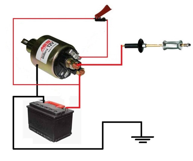

Так дешевле чем микроволновки разбирать.
Ради одной точки - вполне достаточно.
это сварка для 18650 а не для автосервиса.
Мало подходит такая для этого.
Kostomar пишет:
Тем более на фото вижу всего один виток.
Плохо видите...
Спросить можно а не пытаться выдумывать.
Это сообщение будет удалено автоматически 11-11-2025 в 7:11:35
Kostomar пишет:
Ну вот и проблема.
Не надо ничего фантазировать и выдумывать. Точно таких три аппарата собрано и я ничего не изобретал , а скопировал и аппарат рабочий и это сварка для 18650 а не для автосервиса.
Ну вот и нет тут проблем [изображение]
Можете ничего не фантазировать.
Это сообщение будет удалено автоматически 11-11-2025 в 7:11:18
Так Антону нужно "для автосервиса". То есть для контактной сварки жести. А ты говоришь не пойдёт.
Да. И после одной точки с вероятностью процентов 15 выбросить акб. Ибо не факт, что первей до плавления нагреется в точке сварки а не внутри акб.

Kostomar пишет:
Ерунда. Время сварки - меньше секунды. За секунду ничего АКБ не будет и не АКБ а провода как сопративление работают. Я не предлагал варить сто точек.
Нагрузочная - для проверки АКБ имеет сопративление 0.1 ома и держать ее можно до 5 сек. Провода, клемы, пендикс и т.д. то же под 0.1 будет а время всего 0.2 сек приперно. Для ручки одной точки надо.
АКБ при старте зимой под 500 ампер крутит 5-10 секунд. Получается у вас каждый месяц надо новый АКБ ставить.
Kostomar пишет:
Ерунда? lol
Нагрузочную вилку сюда приплел....
Нагрузочная вилка при сопротивлении 0.1Ом и напряжении 12В даст нагрузку 120 Ампер. Это много? Для аккумулятора с максимальным током отдачи в 700 ампер эти 120 ампер пустяки. И можно было бы держать нагрузку дольше чем 5 секунд, но сама нагрузочная вилка от этого перегреется и сгорит. А аккумулятору в самом деле ни чего от нагрузочной вилки не сделается.
Далее ты зимний запуск сюда привёл!
Но ты реально путаешь нагрузку от стартера с коротким замыканием. Какой бы тяжелый пуск не был, но стартер все равно будет сопротивлением, поэтому он не превысит тока короткого замыкания на АКБ. Поэтому при запуске аккумулятор не так сильно страдает, как если бы его закоротили на коротко. А контактная сварка это и есть короткое замыкание. То есть АКБ закоротит наглухо и он будет отдавать весь ток, на который способен. При этом он вполне может расплавиться внутри.

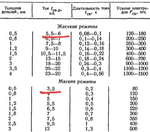

Теперь возьмем саму контактную сварку. Для сварки двух листов толщиной всего лишь 0.5 мм нужно от 3 до 6 ТЫСЯЧ АМПЕР!
Как ты собираешься получить такой ток от аккумулятора, у которого максимальный ток отдачи не превышает тысячи ампер? Или где ты собрался найти аккумулятор на 5 тысяч ампер?
Ну и последнее. У тебя есть автомобиль. Значит есть аккумулятор. Давай, запиши видео, как ты приваришь два листа контактно, хотя бы толщиной 0.5мм. Хотя Антону надо потолще. Но ты хоть 0.5мм между собой свари. Экспертус диваникус.
