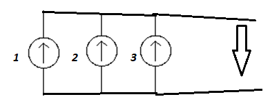

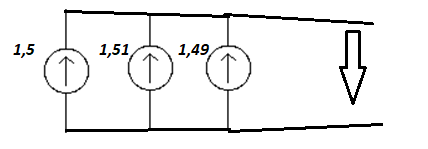

А мне непонятно, что "можно". Курс "Электротехника и электроника" (за xxxx год) мне это прямо запретил. Прим так и написано - нельзя в параллель источники напряжения. А источники тока нельзя последовательно.... А вам кто все это разрешает?
пс Есть еще дураки - вроде меня - которым тоже не понятно?
А можно поподробнее про источник тока
...и источник напряжения...

Всё относительно. Соединять параллельно ИН и последовательно ИТ можно с соблюдением некоторых условий (выравнивающие элементы или устройства)

Так я собственно все и сказал.
Никола Ф. пишет:
Вот сварочные аппараты (источники тока) последовательно не подключают. Откройте пульт управления от ТВ- последовательно включены источники напряжения. Или советские фонарики - три батарейки последовательно. Игрушки на батарейках (которые я видел) - везде источники напряжения последовательно...когда стало можно параллельно? И зачем? И какое напряжение эта батарея параллельных аккумуляторов выдает, если напряжение одного 1.5 В, а другого 1.45, а третьего 0.9 В (хреновый затесался быстро сел)

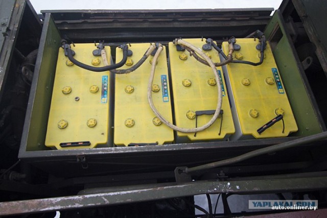

В учебке учили соединять АКБ параллельно-последовательно, на МАЗ-537. Наверно можно....

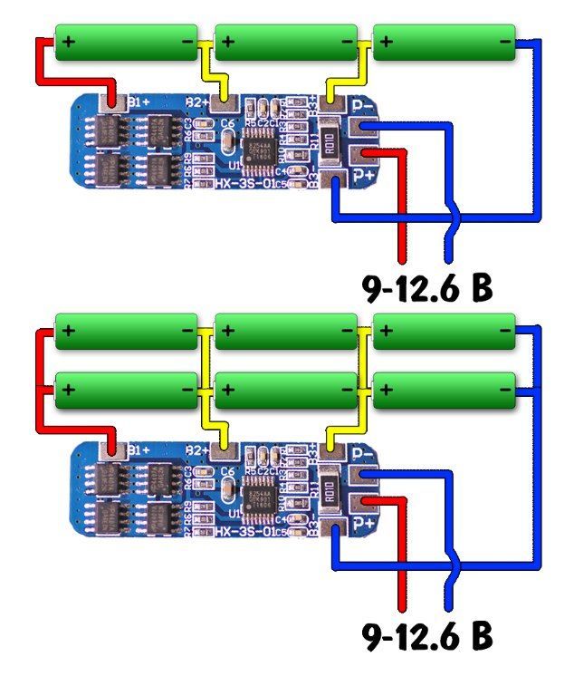

Если вскроете батарею от шуруповерта, там может быть параллельно-последовательно... В зависимости от устройства батареи.

Во-во! Он у меня издох. Я то о советских фонариках писал.
Вот один ак. 1 вольт, второй - 2 В, а третий -3 В.
"Общее" напряжение у батареи какое?
пс ни срача ради, ни кого не подлавливаю - хочу понять, как это может работать
Ни какое. Нельзя соединять разные напряжения.
Общее напряжение упадет до самого Нижнего АКБ. Сила тока(продолжительность времени работы) суммируется со всех трёх. Просто напряжение более высокое перетечет в меньший АКБ. В последовательной схеме будет все наоборот-напряжение складывается 1+2+3=6 вольт а вот сила тока будет по тому АКБ в котором меньше амперчасов в "запасе"

Хорошо. Но, кажется, какое-то напряжение таки будет на выходе...или что будет? Исчезнут? Взорваться? Ну пусть будет нельзя. А так можно?
02.09.2010 - 05:16
: 15987
Никола Ф. пишет:
Kostomar пишет:
Всё зависит от самих батарей. Если вы подключаете три (гипотетические) трехвольтовые батареи, первая из которых разряжена до 1 вольта, вторая до 2х вольт, а третья заряжена до 3х вольт, то напряжение между ними выровняется. Из 3х вольт перетечет в две другие, до недостающего значения. Будет примерно 2 вольта в сборке. А если соедините три полностью заряженных батареи у которых 1В, 2В, 3В, это максимальное напряжение напряжения, то оно все равно будет пытаться выравниваться.... Но при этом трехвольтовая батарея просто будет разряжаться без вреда для неё, а одновольтовая будет испытывать перезаряд и возможно (даже скорей всего) выйдет из строя. Поэтому разные по напряжению батареи запрещено соединять в параллель.
То есть в параллель можно соединять батареи одинакового напряжения но разной емкости.
А последовательно можно соединять батареи разного напряжения, но одинаковой емкости. (Вроде так, тут точно не скажу, могу ошибаться)

Я во многом согласен, но подушню...вот этот вопрос же и есть ключевой. РАЗНЫЕ ЗАПРЕЩЕНО! На моем последнем фото разные аккумуляторы или одинаковые?
02.09.2010 - 05:16
: 15987
Никола Ф. пишет:
Kostomar пишет:
Без понятия какие аккумуляторы на этой картинке. Поэтому я и не написал какое будет напряжение, а описал суть.
На вашей картинке вообще могут быть какие угодно батареи, высаженные до таких напряжений. Это может быть заряженная мизинчиковая батарея 1.5В, высаженая до 1.51В 18650 и высаженный до 1.49В автомобильный акумулятор. Как тут можно сказать что у вас там получится?! Ни как! Нужны данные батарей. Не только напряжение.
Что бы понять это надо определить, а какое внутреннее сопротивление этих аккумуляторов.
Любой источник напряжения можно представить как "Идеальный источник напряжения и его внутреннее сопротивление".
От внутреннего сопротивления зависит какие выравнивающие токи будут протекать при известной разнице источников напряжения (аккумуляторы в данном случае). Если токи будут в пределах допустимых для данных аккумуляторов то соединять можно, если будут выше то нет.
То есть просто глядя на разницу напряжений на аккумуляторах нельзя сказать можно их соединять параллельно или нет. dntknw Не достаточно условий.
