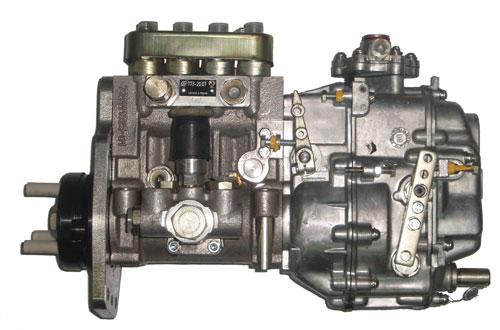

Вот еще фото насоса ГАЗона, я раньше таких ТНВД не встречал... dntknw Что скажете по нему парни...??? scratch_one-s_head

ТНВД моторпал--в основном устанавливается на моторах класса е-1 и е-0 ,но может реже агрегатироваться с моторами е-2 и даже е-3\\в переделке на е-2\. ФТОТ,кстати.е-2 --как и кронштейн его крепления. Насос неплохой: достойно работает,но очень дорог в обслуживании.т.е. ремонте и запас прочности по плунжерам--низковат в сравнении с другими ТНВД.Но у хороших водителей легко пробегает по 300-500 тыс. до первого ремонта .

Иван Василич пишет:
А газон какого года?
язда евро-2,если я не ошибаюсь .
язда
MOTORPAL
MOTORPAL

генакл1 пишет:
я круто извеняюсь но это насос типа компакт 32 производсва ЯЗДА,773 модификация,по ценовой категории среднее между утн и моторпал,такие же только 6ти цилиндровые(363 модификация )ставится на д 260 паралельно с моторпаловскими насосами...

Вот еще фото, может так более узнаваем будет... scratch_one-s_head Там на нем два рычага... То есть рычаг газа и глушилка как на КАМЗе, воздушная... scratch_one-s_head

вот с этой позиции--теперь действительно увидел.что это 773 модель. Обычно идут 773-20.05э2 .773-20.06 э2 ,а на валдаях"--773-20.07э2 Отличаются немного регулировками подачи.ибо моторы мощностью--122,136 и 117 л.с.
язда
MOTORPAL
Блин, даже не знаю какого он года... На вид свеженький... dntknw Но он работает у нас в техникуме.. На нем вождение дают... scratch_one-s_head
