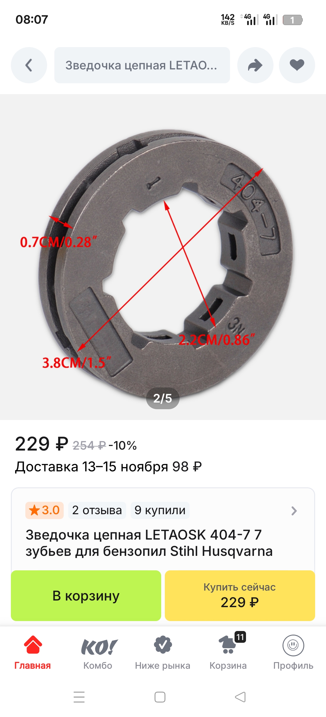

Приветствую.
Звёздочки есть.
Возможно эта подойдёт по посадке
На АлиЭкспресс и на озоне есть.
https://ozon.ru/t/1GpAFGs
