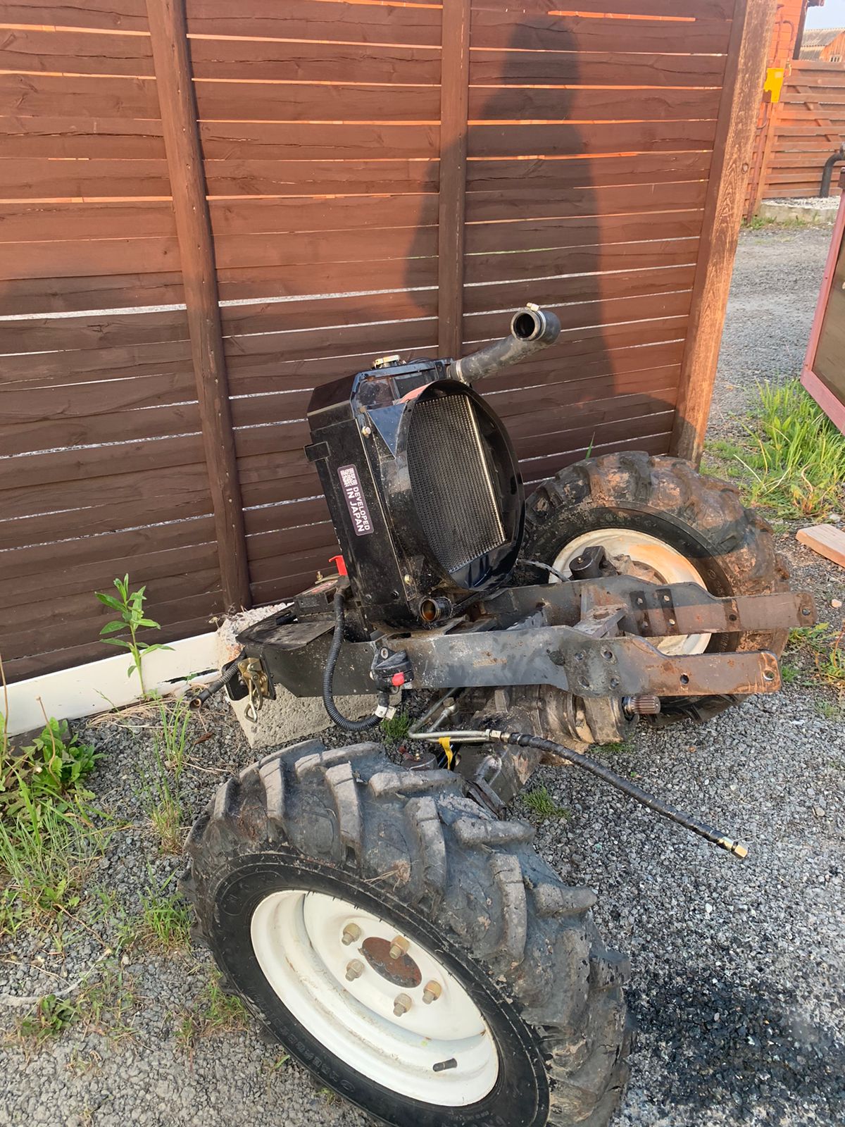

Доброго всем вечера
Кентавр Т244-ПРО, с передком, двигатель KM385BT. Прощелкал затяжку подрамника КУНа, в итоге разбил резьбы в поддоне. Есть новый поддон, завтра планирую поменять. Но ни разу не снимал, вижу сейчас только вариант снимать вал переднего привода, чтобы опустить открученный поддон вниз и так же вернуть на место новый.
Может кто делал похожую операцию и есть другой, более простой и правильный способ? Поделитесь опытом, пожалуйста
15.08.2013 - 00:57
: 9389
нету более простого... Снимай кардан с приводом...

09.06.2025 - 21:02
: 3
В-общем сегодня выглядит все вот так wacko2
Я то, смотря на каталог запчастей KM385BT, не увидел главного - трех болтов с торца поддона, перед маховиком.
Так что пришлось раскатывать трактор, завтра сниму бак и по мелочи всякое отсоединю, подвешу гусем двигатель и наконец заменю поддон. Заодно и сцепление посмотрю. Если кому что пофоткать - обращайтесь ))
Упор в задний мост есть, он заводской. А вот упереться еще дополнительно - да, не помешает.
