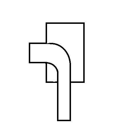

cthulhuJunior пишет:
в заливное отверстие можно вкрутить тройник.
Если сделать такого вида тройник, то и расширительный бачок не потребуется

cccv13 пишет:
Диаметр трубки внутренний будет маленький и масло на обратке будет под сильной скоростью влетать в бак и вспенивать её. Проще на эту резьбу прикрутить шланг - с удленителе до дна почти - что бы не вспенивалось. А рядом просверлить отверстие и резьбу под вентиляцию бака - но вероятность что старушка попадет.
