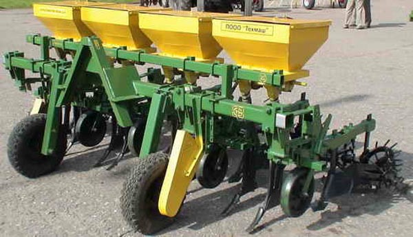

Если меня не обманывает зрение, то на КОНе - ежи..
https://fermer.ru/tossl.php?url=http://lida-region.ru/upload/iblock/b31/b312dc56b3970cbbad6d94c6ec6e13b4.jpeg

на КОНе - ежи..
Какого года выпуска сей агрегат? Яж говорю-маркетинг. Спросите в профильной теме по картофелю кто такими пользуется, не говоря уже о картофелеводах с развитых стран, где урожаи не соизмеримы с нашимы.

на КОНе - ежи..
простите не кулибин а мичурин ))) ежи - один из инструментов возделывания картофеля без химии, и не нужно забывать что они не только помогают пропалывать, но и рыхлят и гребень формируют.
