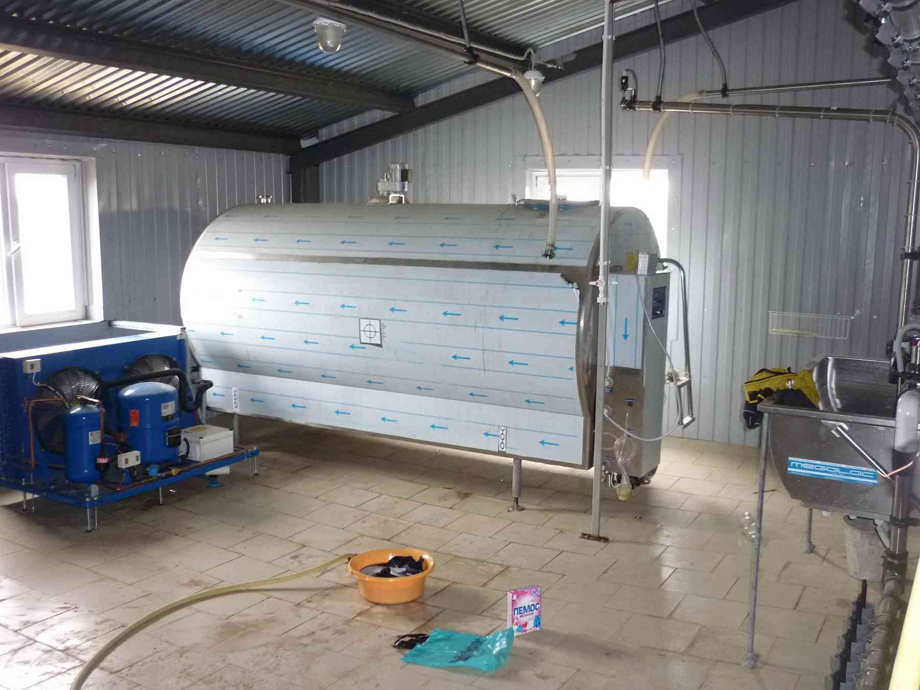

фото на глаза попалась (хозяйке на заметку) - правильно установленый охладитель. Вентиляторы высасывают воздух из помещения и выбрасывают его наружу, повторно молоко не греем в цистерне :)

по поводу фото.Более эффективно сделать переносные охладители.летом они выносятся на улицу. а зимой помогают в отоплении комнаты.

Андрей, слейте воду с охладителя, туда с бидонами попадает мусор, а кругом водная среда с комфортной для некоторых плохишей температурой. *** - психрофилы, то есть, способны к активному размножению при низких температурах (4—10 °С). тыц
