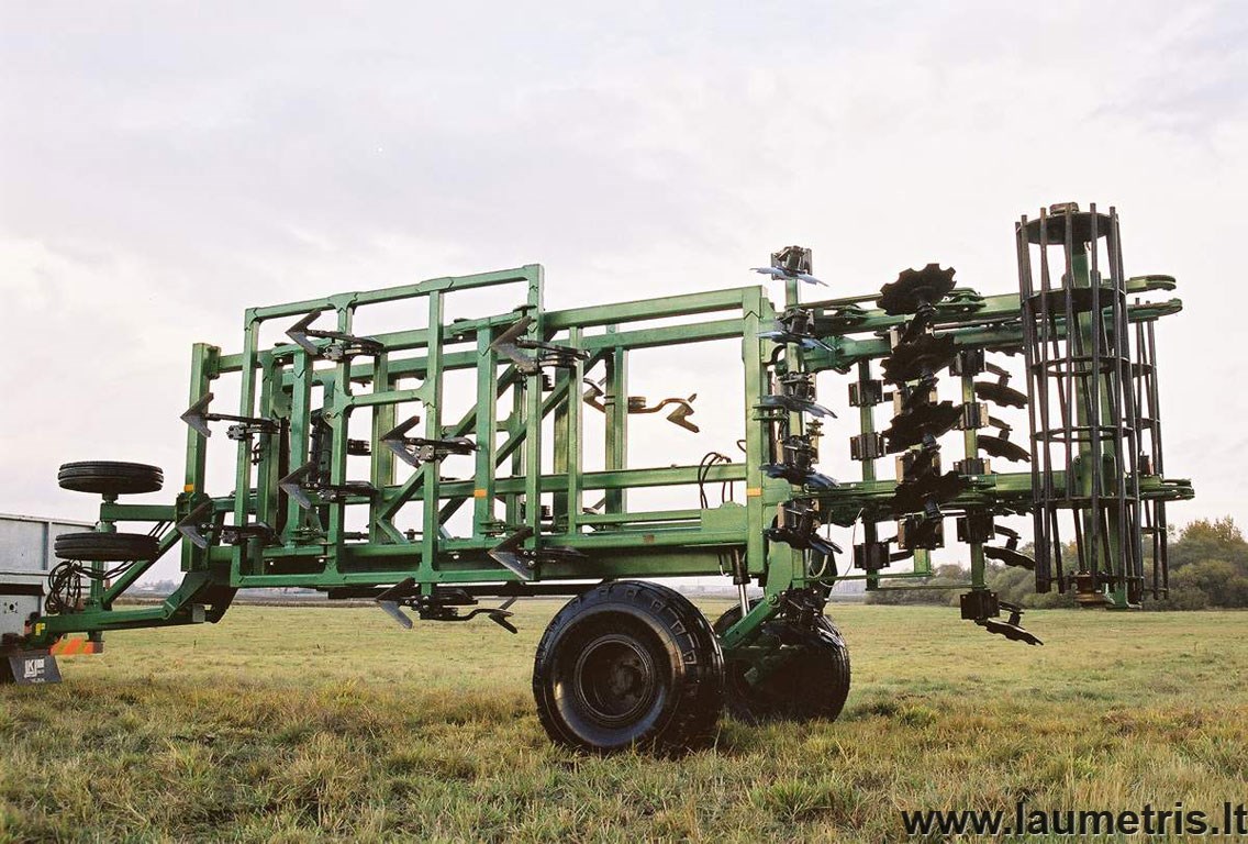

Но появилис несколько вопросов, и ненашёл ответа и в книге, как Бизон ведёт себя с болотниками? ясно дело давление на почву менше, а как поворотливость, нестрадает? так как Михайл писал про необходимость передних ставить по наружной задних, что в етом случае несопоставимо.
и второе, если заявленная необходимая мощность для орудия 220 лс, интересно Бизон потянет? вот такая вещь:
сл-5
с захватом 5м, но это прицепное, тоесть не очень нагружает зад. Вот надумал про Бизон с болотниками 66*43*25, и подвернулса такой агрегат.
Заранее спасибо всем кто ответит!

Недостаток болотников заключается в их мягкости. На болотниках лутше работать с прицепным или не тяжелым навесным оборудованием. Что касается ширины передней колеи это ограничивает только оборудованием с котом работаешь. В управляемости нет не какой разницы. По оборудованию которым вы хотите работать, думаю лутше попробовать а потом покупать. А при желании с этого аппарата можно снять крайние стойки и диски и думаю хватит в любом случае. А почему болотники, я бы этот аппарат на доновских выпускал.
