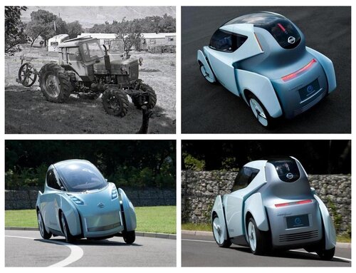

Видел в интернете фотографии легковой иномарки у которой для устойчивости на поворотах конструкторы теперь уже применили подобный принцип подвески... Ссылку на оригинал тех фотографий дать не могу, т.к. не помню её. А, вот фотографии легковушки сохранились. Могу их показать на своей странице на "Яндексе"...
МТЗ-82К
МТЗ-82К
А, что касается этого трактора МТЗ-82К... Когда нам, студентами на производственной практике в пгт. Кант, довелось его лично увидеть в Киргизской МИС (и немного поездить), нам назвали (неофициальное) прозвище - "пьяный" трактор. :) Его так прозвали трактористы МИС за малопредсказуемое раскачивание (всем корпусом) на ухабистой "равнинной" просёлочной дороге.
