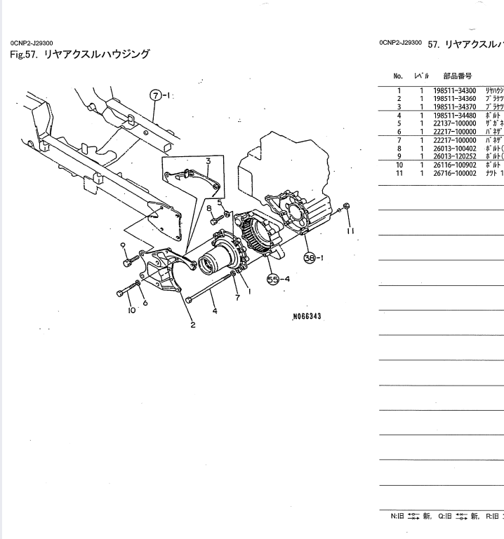

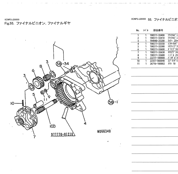

Янмар ф6 потёк передний мост в районе редуктора, открутил кардан, открутил фланец, он крутится не снимается, подскажите что делать, что его держит?
27.02.2014 - 09:25
: 2263
Алексей Холодилов пишет:
А где именно потекло? Если у вас потек сальник, по схеме деталь №44 (ТС304508), то может быть для его замены не стоит разбирать мост? Просто выдернуть и вставить новый? Если кольцо 43 (1А Р 20.0), то его вроде как тоже можно заменить без большого разбора.
28.11.2023 - 08:28
: 5
Потекло в районе где вал 11 или 4,я открутил не знаю как назвать номер 1,он вращается, а сдернуть немогу что-то держит. А где можно взять такие схемы?
27.02.2014 - 09:25
: 2263
Здесь на форуме. Тут много чего интересного есть, просматривайте почаще и по больше))))

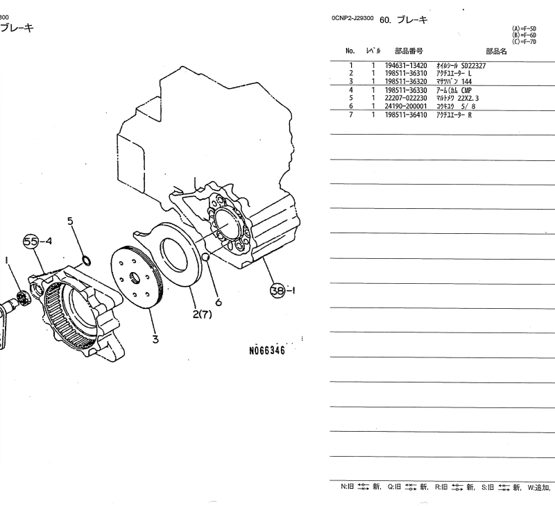

Мне интересно, какие тормоза у Yanmar F7. Сегодня я начал слышать громкий скрип и треск при торможении. Я посмотрел каталог запчастей, но не понял, какие тормоза у этого трактора.
27.02.2014 - 09:25
: 2263
kunte2 пишет:
Судя по всему тормоза "мокрые", т.е. в маслянной ванне, так как после тормозных дисков имеются еще шестерни колесного редуктора, а он всяко в масле.
На валу между колесным редуктором и дифференциалом нет ни каких уплотнений.
Slovenija
: Novo mesto
26.05.2018 - 00:36
: 9
Нужно будет разобрать и посмотреть, в чем проблема.
