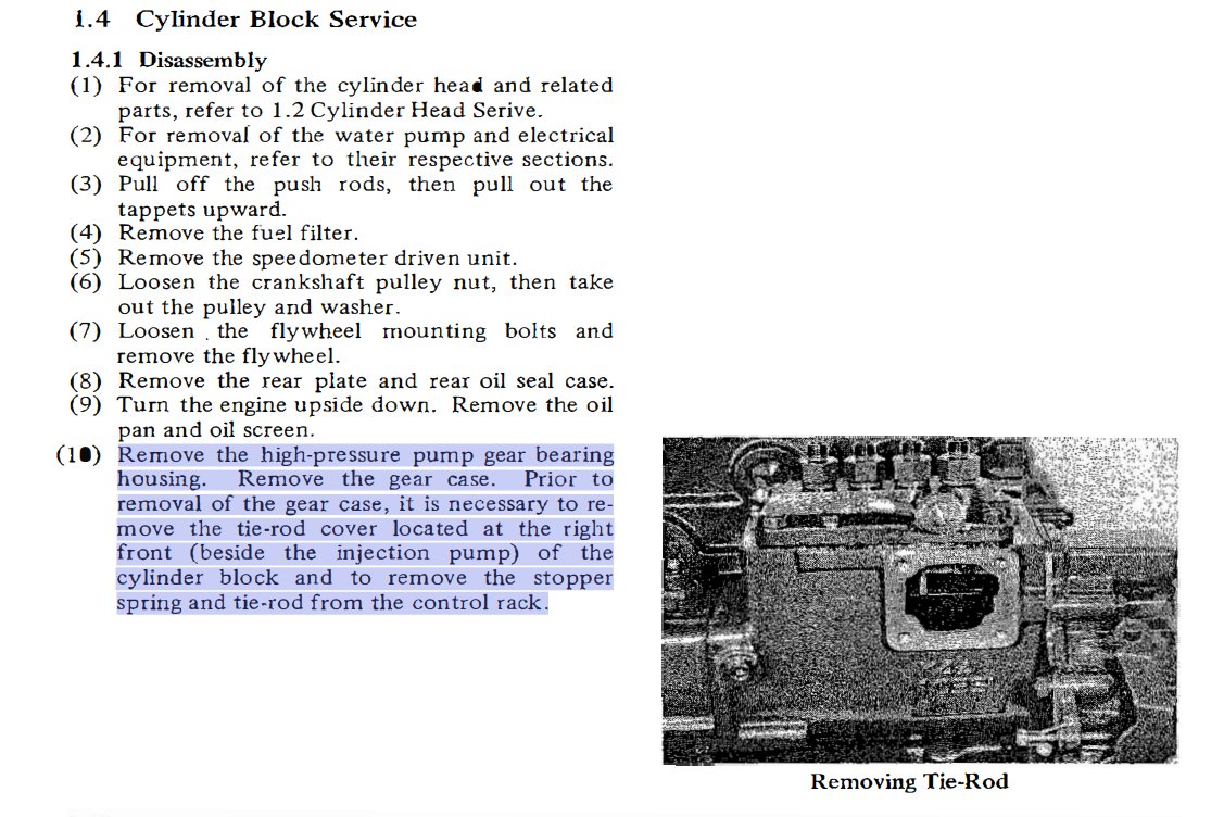

Присоединюсь к сообществу трактороводов. Приобрёл Iseki sial 19 TF19F. Двигун Е3112, объясните пожалуйста на пальцах как достать ТНВД ? Буду весьма признателен.

Сярожа пишет:
как достать ТНВД
"Достать" - это найти другой для замены неисправного (не рабочего) или извлечь из двигателя для проведения работ с ним?

: 4
Верно, извлечь из двигателя для установки прокладки дополнительной, для того чтобы изменить момент впрыска. Может поможет, дымит сильно несгоревшим топливом. Компрессия есть, заводится хорошо.Форсунки распыляют.Насос пробовал достать, что-то держит его внутри.

Сярожа пишет:
(10)Снимите корпус подшипника шестеренчатого насоса высокого давления. Снимите корпус шестерен. Перед снятием корпуса шестерен необходимо снять крышку рулевой тяги, расположенную справа спереди (рядом с ТНВД) блока цилиндров, а также снять стопорную пружину и рулевую тягу с рейки управления.
В общем там скорее всего привод на рейку держит (под крышкой спереди). Возможно еще может мешать "глушилка" - соленоид сбоку от ТНВД
