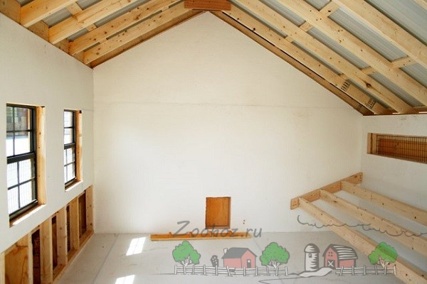

Добрый день!
Внутри курятник обшил OSB
Теперь хочу покрасить в белый цвет, краской для влажных помещений.
Но если просто красить то получится вот так:
белый
То есть будет видна структура OSB. А хочется чтоб было ровно и красиво.
Как и чем штукатурить в курятнике OSB. Нужно 1 миллиметр положить и заделать небольшие щели между листами OSB
Вот как то вот так выглядит идеал для меня smile3
идеал
Но самое главное все без ФАНАТИЗМА
: Дмитров
31.03.2016 - 13:54
: 10
Американцы и канадцы себе из OSB дома строят почти полностью. Как они их красят?
Идеально гладкую поверхность и не нужно. Но и то что на первой картинке не хочется совсем.

Тогда погуще краску и в два слоя?

Жила и там и там. Они изнутри финишным слоем кладут гипсокартон практически всегда - вот и идеальная поверхность. Если Вы свои осп закатаете пятью слоями краски - будет тоже ну очень гладко. Знаю точно, потому как делала себе как-то ящик для растюх и надо было ну очень гладко. Красила в 7 слоёв - зеркало.
P.S. Щас спецом спросила у мужа. Он говорит, что они не красят эту хрень. Либо красят, но с кучей предварительных грунтовок и т.п, бо слишком оно абсорбирующее. И внутрь они его не ставят, смысла нет. И да - гипсокартон финишный изнутри, потому что проще, теплее, более гладко и дешевле в итоге. Это для домов.
Нафига такое дорогое бессмысленное счастье для курятника?
good yes3 Я просто акватексом покрыл (здесь посоветовали).

dmitrovchyanin пишет:
нормально будет. а осенью ещё раз, перед холодами, и будет вообще классно.. good
