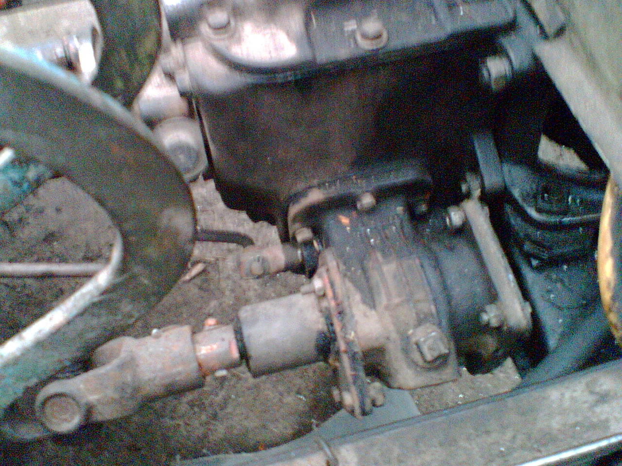

Здравствуйте. Так как все говорят про КОМы интересует и меня 1 вопрос. Скажите пожалуйста, подходит КОМ с Зил 130 на коробку Газ 51?
Беларусь
: Воропаево
23.05.2010 - 12:34
: 49
"7Денис7" пишет:
Нет, модуль зуба разный

Хочу купить КОМ взять с него ВОМ. У меня был ВОМ с КОМа 51й коробки, но после того как решил поставить 2ю коробку, убрал ВОМ и поставил этот КОМ на 1ю коробку ГАЗ 51 для гидравлики НШ. И вот в интернете подыскивал КОМ для 51й коробки и случайно увидел, что на фото коробка отбора мощности ЗИЛ 130 очень похожа на ту котоая у меня стоит щас на гидравлике. Вот и решил уточнить какую покупать.
Фото моей, которая щас стоит на гидравлике
Ссылка с продажи КОМ ЗИЛ 130 в интернете
Сландо КОМ ЗИЛ #1
Сландо КОМ ЗИЛ#2
