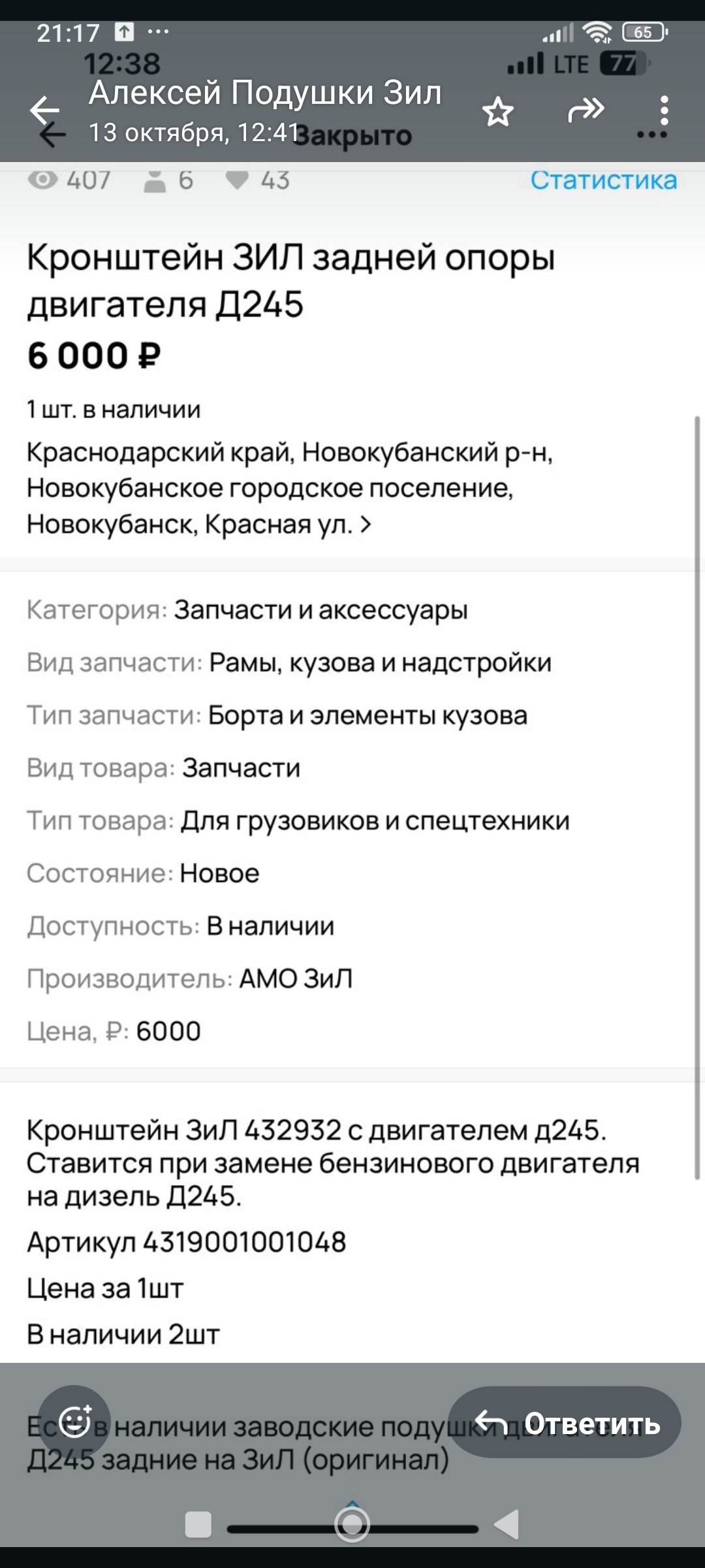

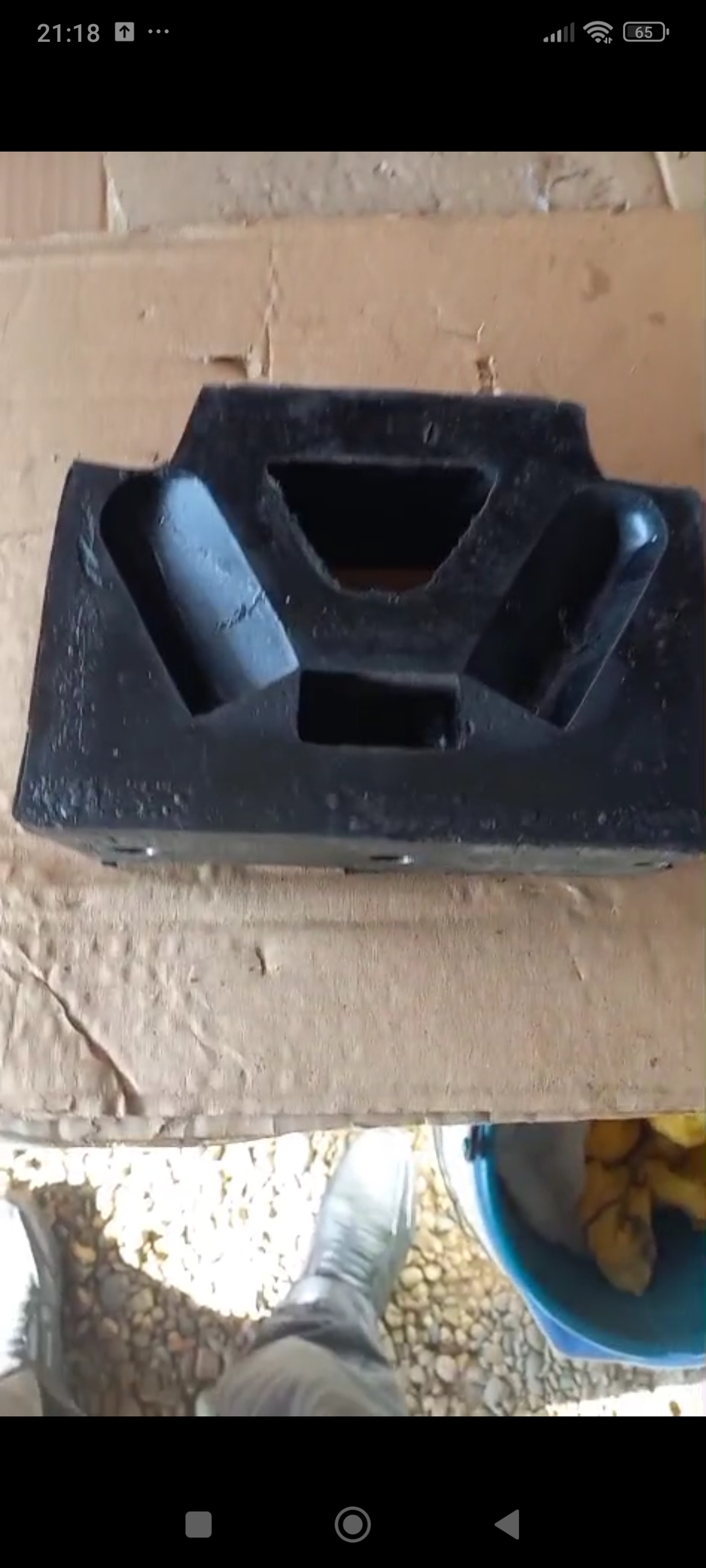

Вот купил на разборке кронштейны с Зил Бычок, сразу предупрежу не на всех стоят такие , зависит от года выпуска. Подушки оригинальные заводские Белорусские купил в Краснодаре, Китай за 1-2 тыс. руб ставить нет смысла. Данная подушка очень хорошо гасит вибрацию от двигателя.

Проблемы нет, двигатель работает ровно, сцепление ни разу не подвело, родные подушки бензинового двигателя слабые под СМД, плюс им лет наверное сколько и машине. Данные подушки под Д-245 рассчитаны, я под СМД установил. Подходят четко вместо родных, ничего сверлить не нужно.
