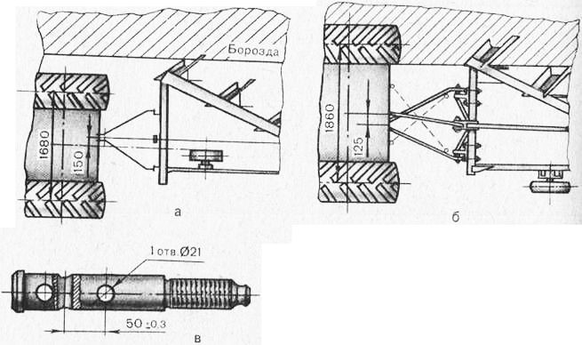

Что то я нихрена не могу настроить плуг. Плуг дт 4 корпусный. Снял первый чтоб пахать в борозде. Недобрасывает, подтянул левой растяжкой,правую отпустил, оторвало. Правда растяжка мтз и сушняк конкретный. Может из за бОльшего плеча отрывает.
: тамбовская область
14.10.2012 - 23:24
: 3391
саня1981 пишет:
А навеска Т-150?
06.12.2013 - 22:54
: 732
шепелев евгений пишет:
саня1981 пишет:
А навеска Т-150?
Да
14.10.2012 - 23:24
: 3391
саня1981 пишет:
Да
Что мешает сместить плуг влево по ходу?
06.12.2013 - 22:54
: 732
Что мешает
Ничто не мешает, но отрывает растяжку мтзовскую
14.10.2012 - 23:24
: 3391
саня1981 пишет:
Ничто не мешает,
Сместить продольные тяги навески по оси продольных тяг влево. Растяжки в рабочем положении должны быть ослаблены, совсем ослаблены.

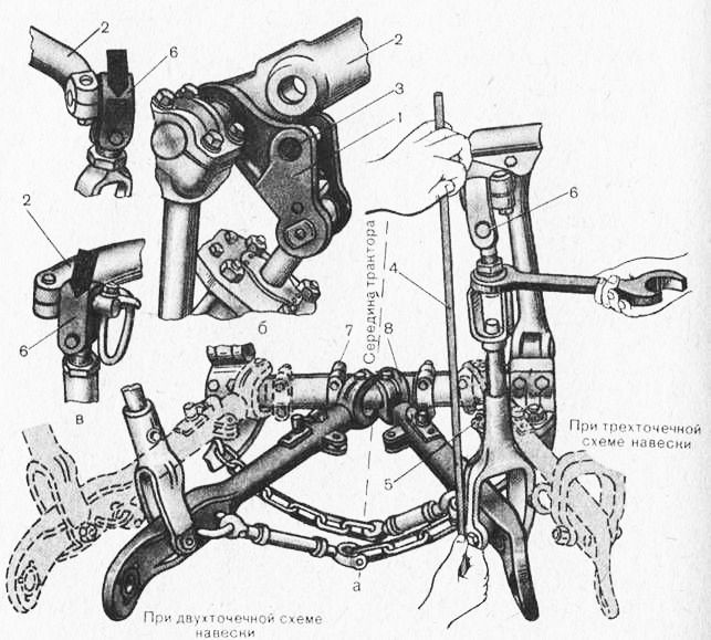

: Врн обл, Россошь, Архиповка
22.02.2019 - 12:50
: 906
саня1981 пишет:
саня1981 пишет:
А навеска Т-150?
Да
Ляшки нужно сместить влево на нижнем валу, тогда можно будет вернуть первый корпус. А вертикальные раскосы на верхних рогах перевесить на лево, сейчас они зацеплены справа. Горизонтальные растяжки, которые мешают раскачиванию плуга в транспортном положении, должны висеть совсем без натяжения.
Фото
Ляшки это 30 и 22, раскосы это 21, а растяжки внизу с цепями. Наладка навески как на фото, по двухточечной схеме. Раскосы зацепить к рогам как на фото.

Да все равно не хватит, только переваривать на плуге. Тут немного видно
22.02.2019 - 12:50
: 906
waldemar пишет:
У вас на видео ляшки на нижнем валу расставлены по углам (трехточечная схема), а должны быть сведены вместе (двухточечная схема).
Фото
Фотос
: Рівне
18.03.2011 - 21:20
: 4342
russian427 пишет:
У вас
Пробовал по разному, ничего не получалось, Пока не переварил крепление на плуге. Там нужно очень много сдвигать, длины нижнего вала не хватает
