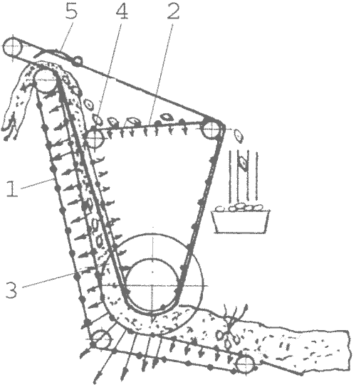

А что, уважаемые, скажете по поводу такой конструкции?
Новый мини-комбайн для уборки картофеля
Новый мини-комбайн
Фотографий воплощенного в металл образца не нашел, но в конце статьи говорится, что испытания прошли успешно. Может, кто-то видел?

Vladimir R пишет:
Откройте первую часть этой темы,его там по косточкам обсосали..... yes3 Кое кто из форумчан сделали себе.

Vladimir R пишет:
Вот.

Александр 70 пишет:
Vladimir R пишет:
Вот.
На картинках всё красиво, а как в работе? Вы ведь, Александр, выбрали почему-то другую схему.

Vladimir R пишет:
Аппарат рабочий,но сырой.Требует тонкой настройки в зависимости от земли и погодных условий.В первой части,приблизительно в районе 9 страницы,есть фотки и описание самодельного кабана ,который изготовил Аркадий Корж.Если интерессуетесь,лучше Вам там посмотреть.Там и видео есть.
